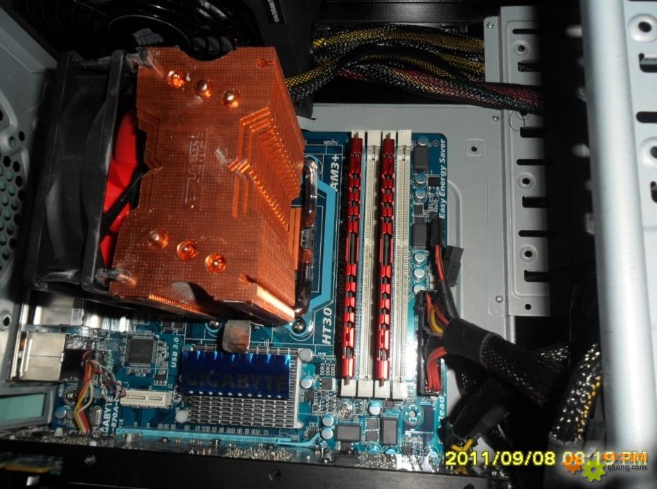

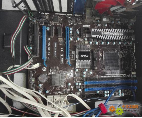

当年同时一个AM3主板990FX同时支持2代CPU  我当时拍照留念了  具体见下图
AMD是上一代的CPU兼容最新的主板,最新型号的芯片组主板配套都兼容上一代的CPU
所以从价格上说 AMD的CPU在电脑升级的时候有优势 可以减少组装预算成本。

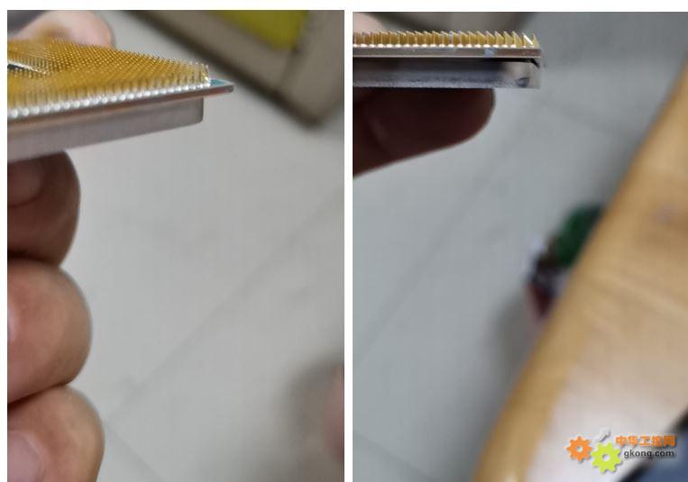

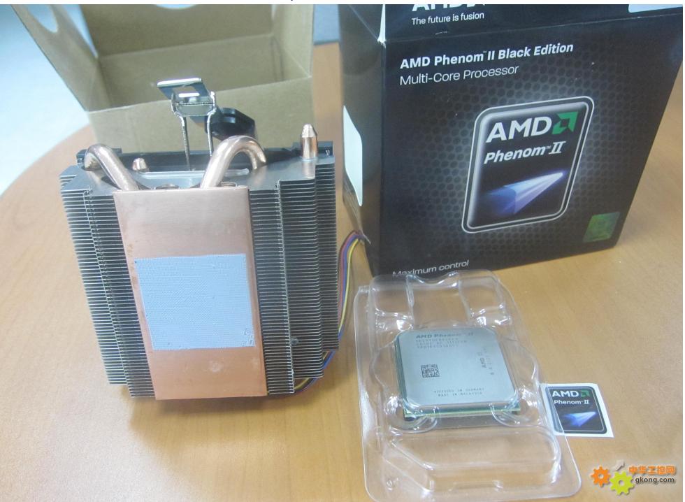

这两种CPU无论哪种在安装的时候要注意,CPU 针脚与插槽 我亲身经历过英特尔的主板里面的CPU槽针脚断了
与AMD CPU上的针脚弯了的现象,主要是涂抹了过多的硅胶,与采用了含金属散热好的硅胶,
在安装的时候由于硅胶粘的牢固CPU是带着散热风扇一起拔出来的,
CPU不是拿下来的,造成取出CPU时针脚弯曲现象。这类现象主要是AMD CPU上安装中发生多些。。。
科技市场有专门修这类针弯曲的,但是也就是碰运气,有时候即使掰直针也不一定能点亮U。。。如果遇到还是老实点返厂吧
我安装过的AMD针弯了 45度弯曲 结果废了  自己用工笔刀摆正后结果不能点亮了

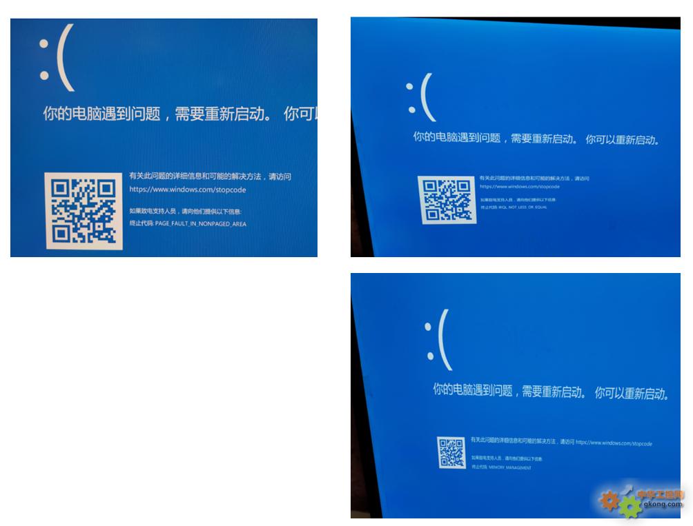

如果大幅拉高CPU 频率后  超频带来的系统不稳定提示:操作系统各种报警代码。。。

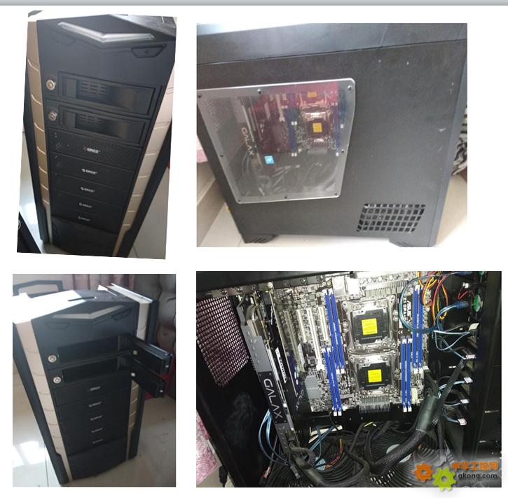

我组建过的双志强工作站 见下图
主要是耗电太大了 应该说家庭用这个电脑 真的不节能 放弃了这个机器

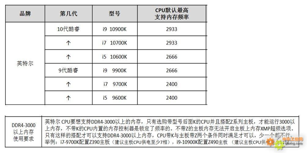

举个实列: 英特尔i9-9900K默认支持的内存规格是DDR4-2666 如果你要上DDR4-3200频率内存,即使购买安装了DDR4-3200也只能是当DDR4-2666频率内存使用
英特尔i7-7700K默认支持的内存规格是DDR4-2133/DDR4-2400 如果你要上DDR4-2666  DDR4-3200频率内存,即使购买安装了DDR4-2666/DDR4-3200 也只能是当DDR4-2133/2400频率内存使用
还有就是用主板进行BIOS里面的内存XMP超频选项,在主板BIOS里面调整内存运行参数,使用i9-9900K运行DDR4-3200频率 但这个是主板超频的状态,不是主板正常默认长期支持的状态。是要提前搞清楚的。
所以在购买内存前必须要搞清楚 购买的主板【最高默认支持】多少频率的内存,再是搞清楚购买的CPU【最高默认支持】多少频率的内存。以免花了大价钱,结果内存还是低频率工作。
下面这个表里面有对应的英特尔处理器支持的内存频率

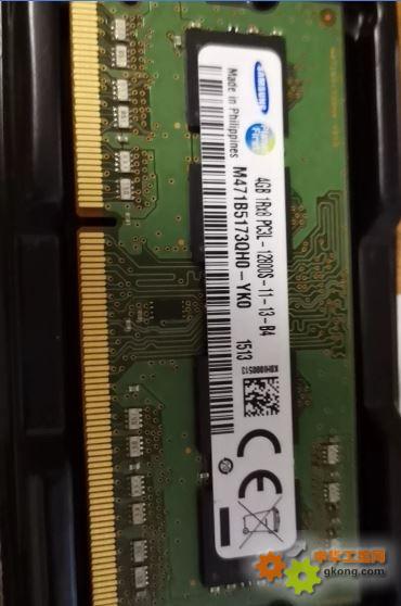

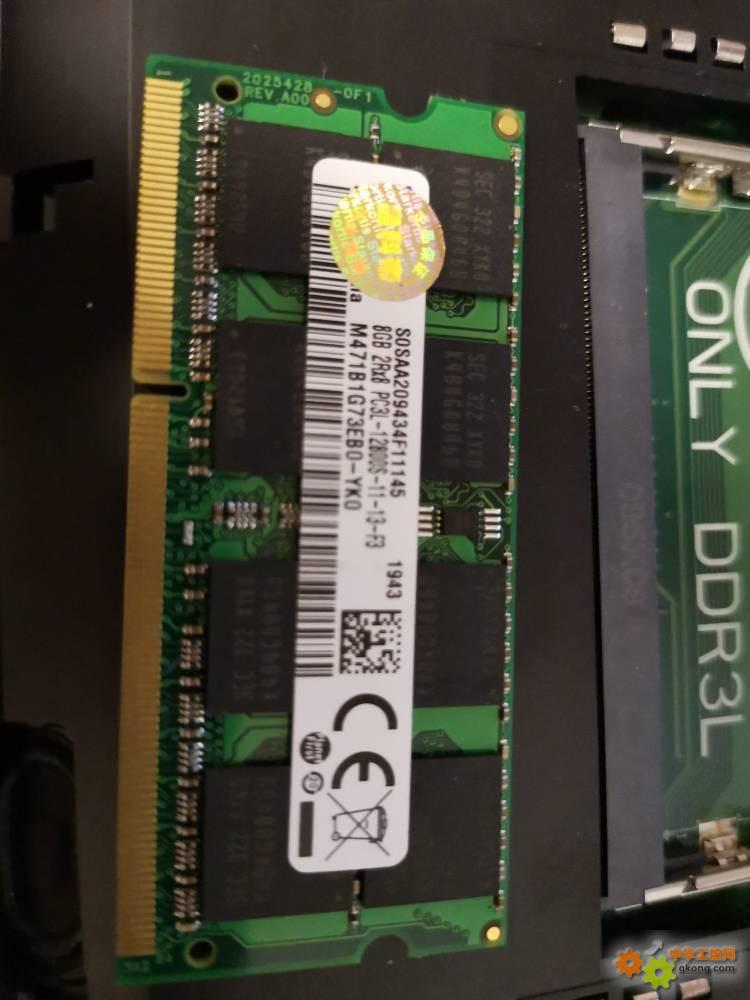

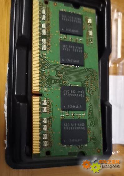

这个是我买过的假的三星内存(也有3年质保 不过是店保)
这个是我买过的高仿三星内存 (也有3年质保 不过也是店保,与正品内存上机测试比较一下就显原型了)

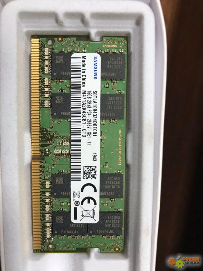

这个是我买过的真的三星内存 (5年质保,内存如果坏了直接可以邮寄三星北京售后维修处更换)
所以去组装电脑 内存还要分真假 ,不能只看内存容量与马甲呀 有时候不是李逵 而是李鬼表情

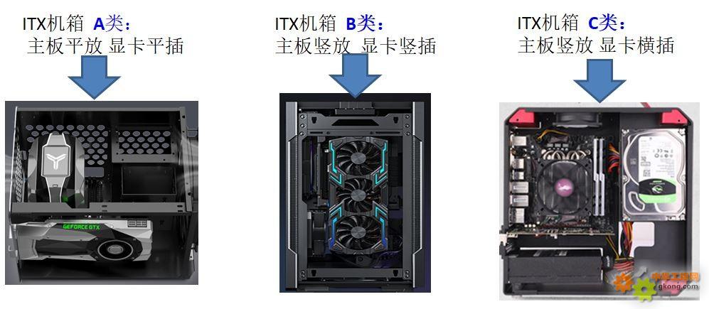

根据ITX机箱里面的主板放置状态/显卡安装受力方向分3个类型:
ITX机箱分类: A类主板平放 显卡平插 , B类:主板竖放  显卡竖插 , C类:主板竖放 显卡横插
ITX机箱A类: 主板平放 显卡平插 这样的布局主板与显卡受力是3种布局里面最好的,
     这种布局就不用担心CPU散热器与显卡太长重把主板拉弯的现象产生,
     因为CPU散热器重量是垂直下压到CPU上的,显卡是平插主板上的也不需要显卡支架类的保护了。
ITX机箱B类:主板竖放  显卡竖插 这样的布局主板与显卡受力是相对比(A类)差 但ITX机箱散热空间比(A类)要多,
     因为显卡是竖插,所以ITX机箱体积相对比A类会小些。
ITX机箱C类:主板竖放 显卡横插 这样的布局是传统台式机布局,因为是ITX 小主板 CPU风扇重量与显卡长重度 必须要考虑
如果上长显卡过重 就需要安装显卡支撑架否则会拉弯主板,同样CPU散热风扇过重 也会拉弯主板,ITX主机箱本来空间就小 加上显卡支撑就困难了。。。
所以C类ITX机箱  如果要组建 就要考虑CPU散热器重量问题与显卡长度及重量问题,毕竟ITX主板很小 经不起拉弯。。。同时机箱空间也小。。。

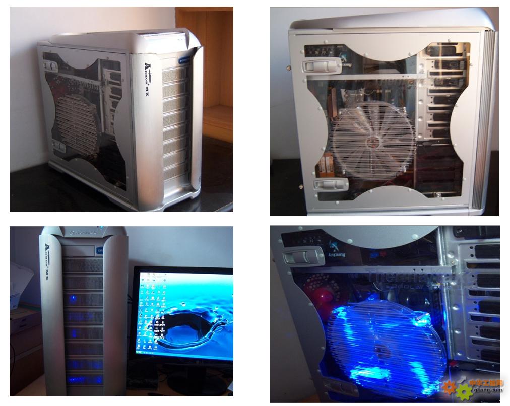

曾经买过的众多机箱中一个设计最垃圾的铝合金机箱(我硬是改成背走线)失败了
机箱表面设计好看,实际上结构设计的超级垃圾 成为我的装机败笔  见下图:
