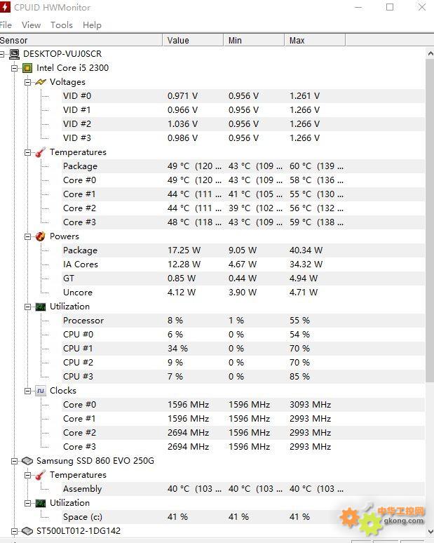

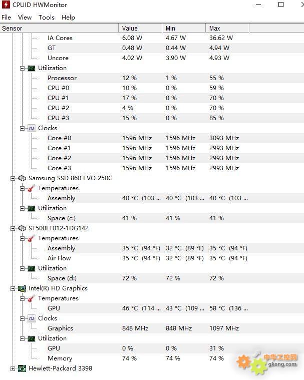

我发一个 CPU  主板 显卡 硬盘 温度检测的软件吧 方便大家检测自己电脑的温度

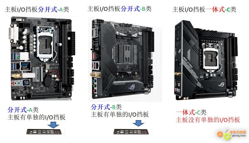

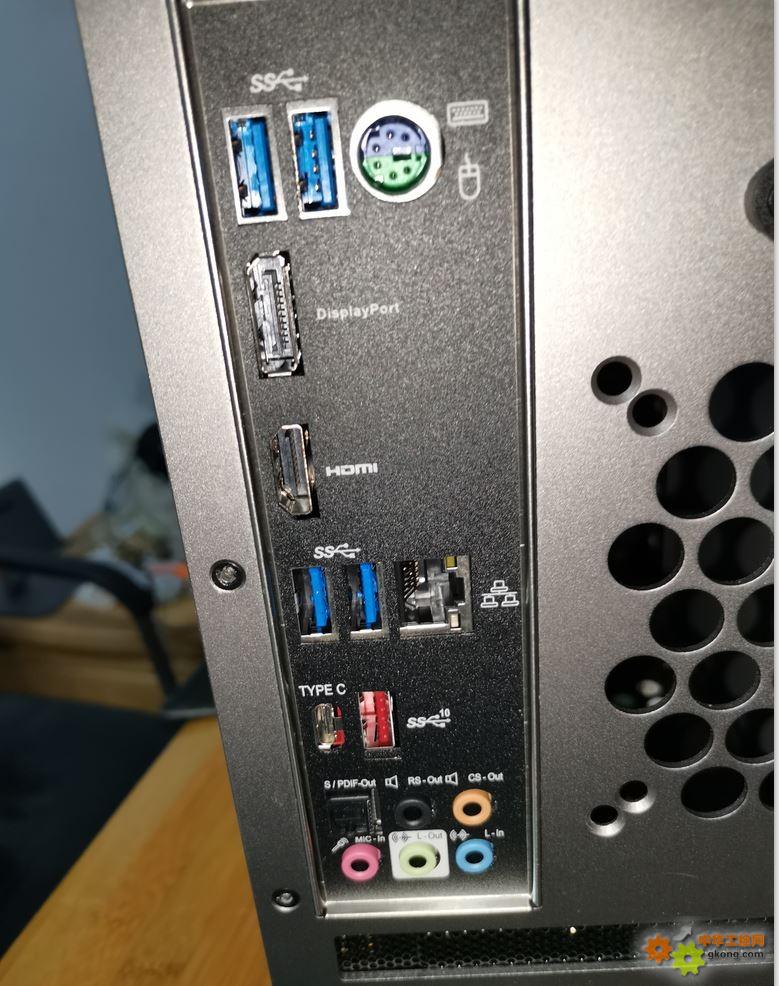

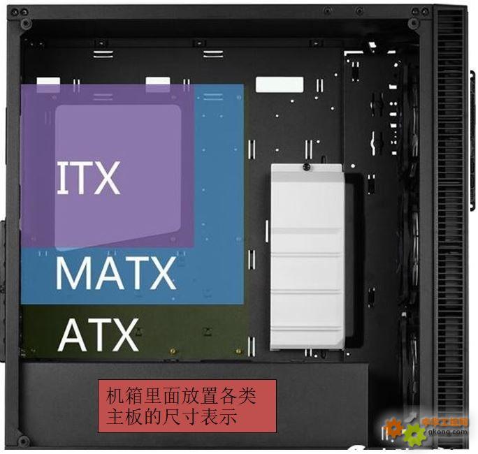

ITX机箱 与 ITX主板 不一定能组装,因为有的机箱对主板I/O接口有明确要求 ,只是你不知道。。。表情
如随意购买机箱,没有看机箱细节要求, 很可能机箱上的I/O接口要裸奔。。。表情
具体见图:

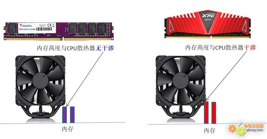

CPU散热器安装上后 ,再安装内存时发现内存与CPU散热器干涉。。。表情
这个时候内存与散热器包装都拆了,要退货退款。。。要看店家是否支持七天无理由退货了。。。
而且你需要重新购买后再进行配置, 来回折腾。。。表情
因此 购买CPU散热器前 具体看CPU散热器尺寸, 必须确认是否与内存干涉, 这个是必须要确认的。
具体见图:

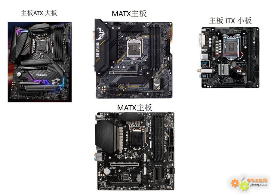

1.先说主板吧 目前主流的主板有: 大板(ATX) 中板(MATX)小板(ITX)
这3种主板里面芯片组高档的大板与芯片组高档的小版 价格都很贵,其中有的豪华的ITX小主板比普通的大板还贵表情
相对大板与小版价格 只有MATX型主板便宜,所以如果你预算有限又想上高档的芯片组就不妨去MATX板型里面选择一下 肯定会又惊喜表情 如果你不知道怎么选 就在X宝搜索里面输入:【MATX主板】 然后回车搜索就可以了
因为这个板子 不属于大板 放大机箱里面小, 放小机箱放不了, 因此这个MATX板型在同等芯片组的主板价格上都是最便宜的。
MATX自身的板型原因就需要你选择机箱的时候比ITX要大,比大机箱要小,如果你想组建ITX小机箱 发现主板太贵 不妨去看看MATX机箱,
有的MATX机箱做的机身非常小 甚比ITX机箱 一点不差呀  所以选择好的MATX主板后需要挑选一个好的MATX机箱来配合 缺一不可。表情

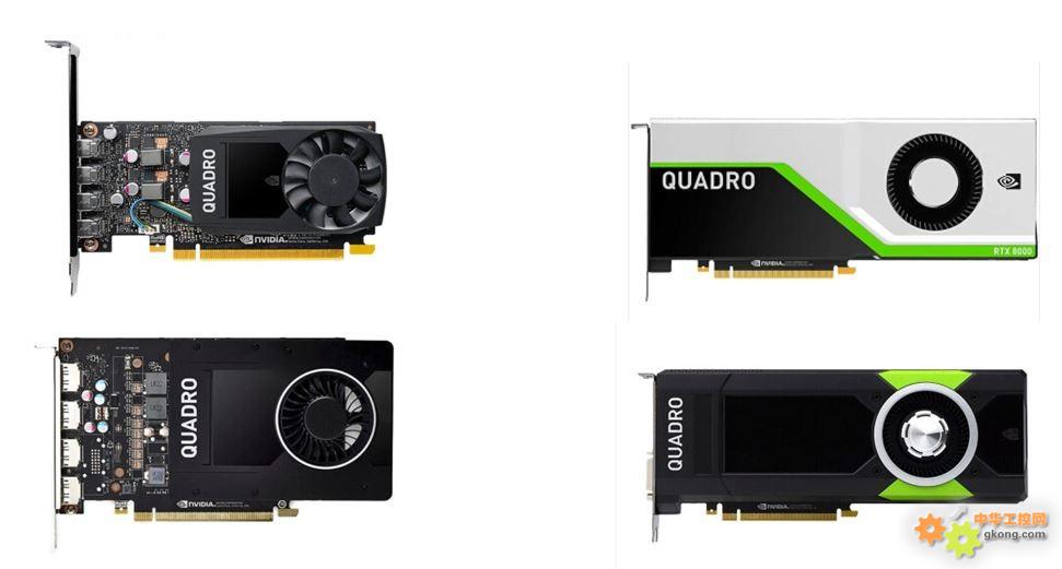

2.再说显卡吧,现在的显卡都1万到几万 一般的都几千表情 没有钱实在是买不到好卡 好卡不便宜。。。
去买2手卡 一般都是矿卡比较多。。。除非你是非常厉害的老手 有绝对的眼力辨别,如果你没有好的经验与眼力辨别谨买2手显卡
二手显卡的背后也有【夹缝】地带表情 就是专业图形卡,这个专业图形显卡一般没有去用它挖矿的,(但不是绝对哈,只是一般不会)
多数是企业或者工作室使用了N年后退休下来的,部分有的显卡 有的商家用洗板水处理了一下充新,或者换壳之类的
但总体来说买2手专业显卡适合 搞CAD 或者一般的视频用途工作者,当然游戏也可以,只是没有游戏显卡好。
所以如果预算有限,非要买好的芯片显卡,2手或者 所谓的全新质保3年的专业图形显卡你可以考虑一下,
既有价格相对便宜很多 。。。矿卡的机率小很多。。。

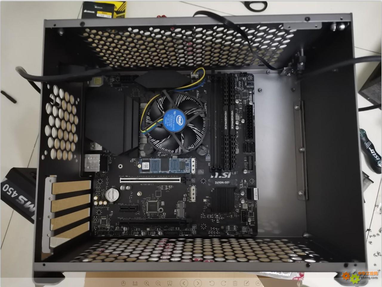

今天是周末 前面几个帖子都写了组装电脑过程中应避免的事项与经验 ,
现在我把组装台式电脑主机的过程完整的拍照说一下,方便论坛的朋友可以对照过程 自己组装台式电脑
这样不仅可以节约组装电脑的预算资金,还可以学习到组装电脑的实际操作方法。
具体如下:

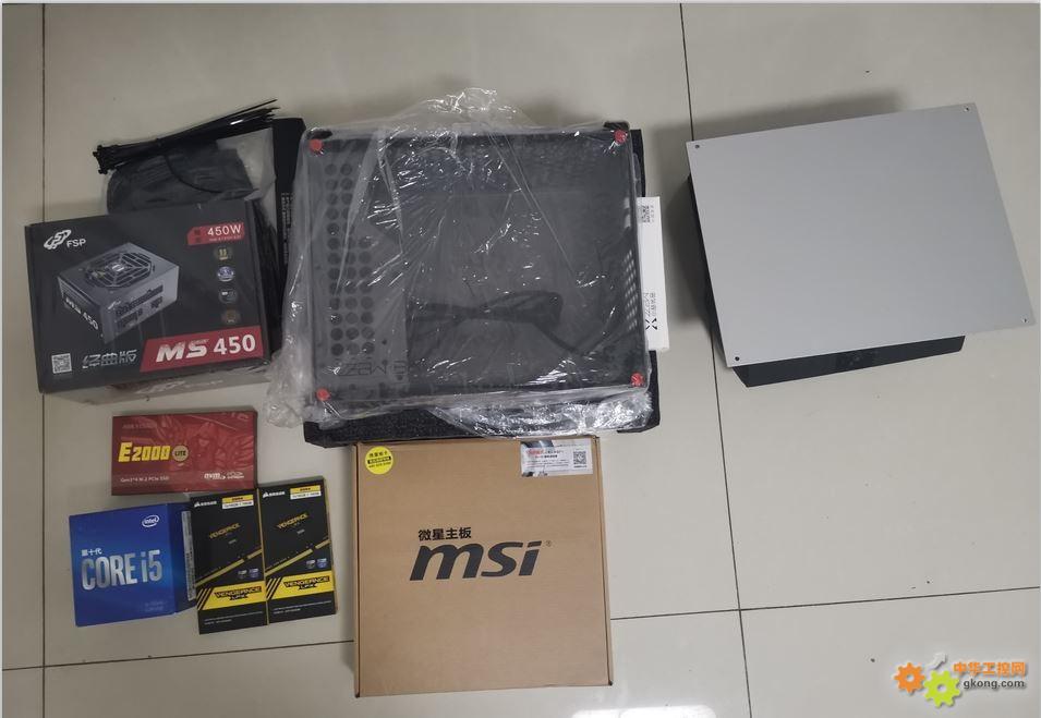

先买来 主板/硬盘/内存/显卡/电源/机箱/显示器/键盘鼠标。。。(这里只拍照主机里面主要的主板/M2固态硬盘/内存/电源/机箱)
我安装的是英特尔平台,不是AMD平台,实际无论哪个平台安装过程基本一样,只是CPU针脚与主板槽口不同而已,具体看我写的主板篇
具体配件的型号名字我就不说了,重要的是组装过程。。。因为无论什么配置基本都是这个过程。
[此贴子已经被作者于2021/1/17 15:45:44编辑过]

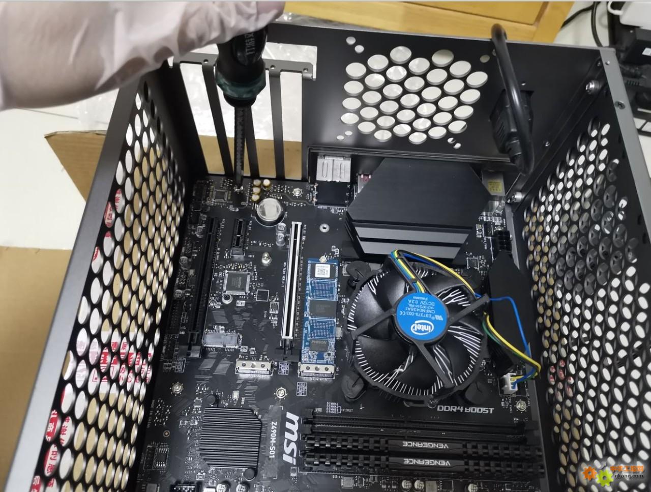

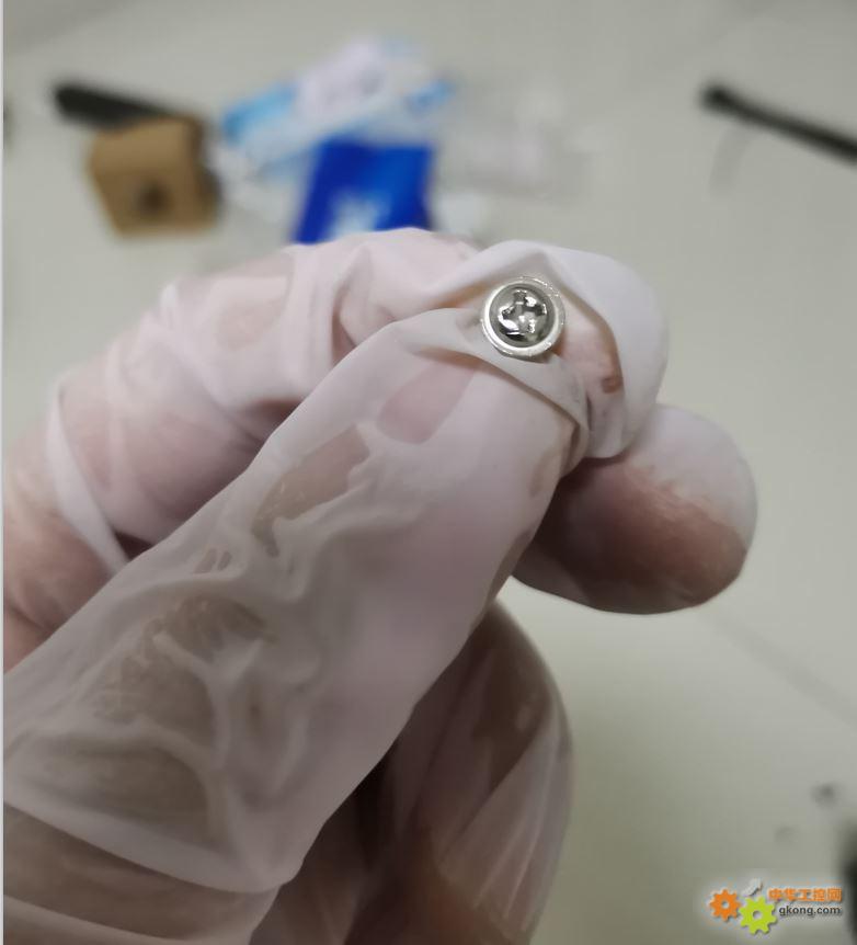

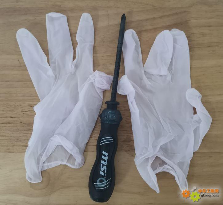

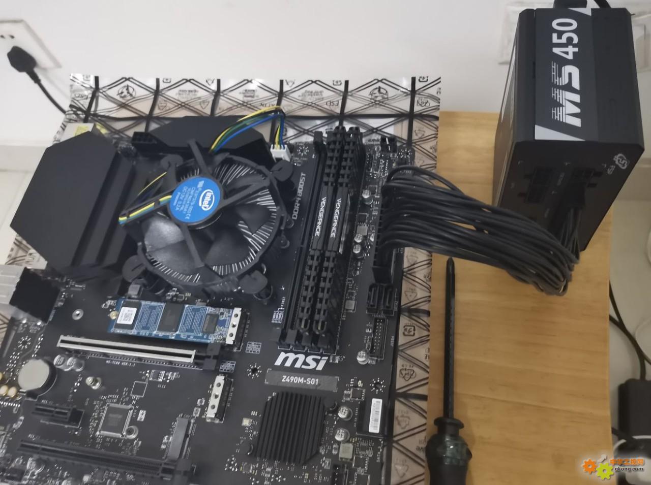

组装电脑前 带上防静电手套 防止手上静电伤到主板 显卡。。。 当然也准备螺丝刀

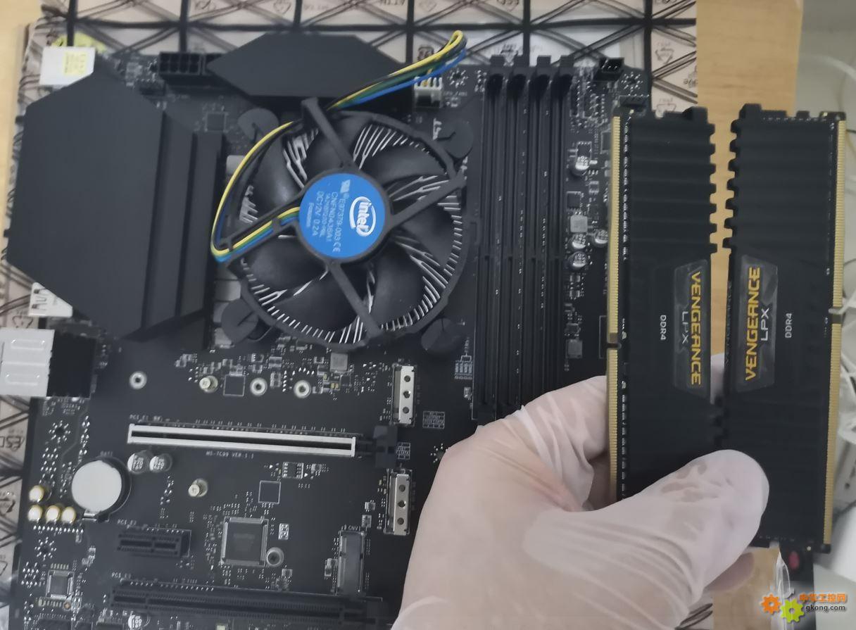

然后把主板的盒子放置到桌上 用主板包装袋(主板这个包装袋子也有防静电的功能,也叫防静电包装袋)
用主板的包装袋平铺到主板盒子上面 ,(不要用金属的导电的东西铺上 比如机箱盖之类的 会导电引起主板故障)
为什么不直接安装到机箱,因为在安装到机箱前你要检查这些购买来的配件是否正常。。。
万一主板不正常 你先按照到机箱里面就会造成 主板螺丝孔处有上机压痕,影响商家销售也影响你退货
同时如果已经安装到机箱里面还需要再重新取出,主板的反复安装理论上讲会对主板造成损伤。。 。
所以在正式安装前必须先裸奔一下。。。裸奔的操作方法 用主板盒子与静电包装袋的的方法前面说了。。。

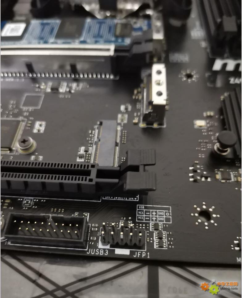

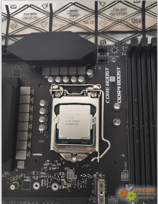

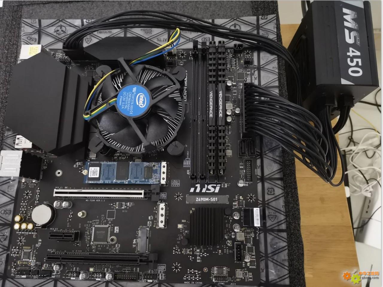

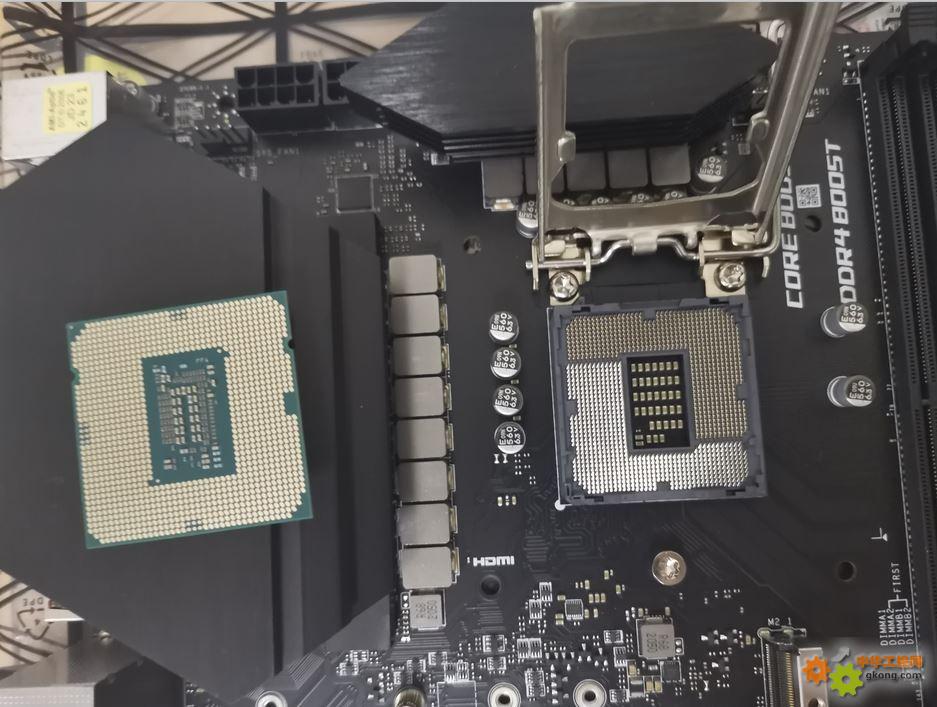

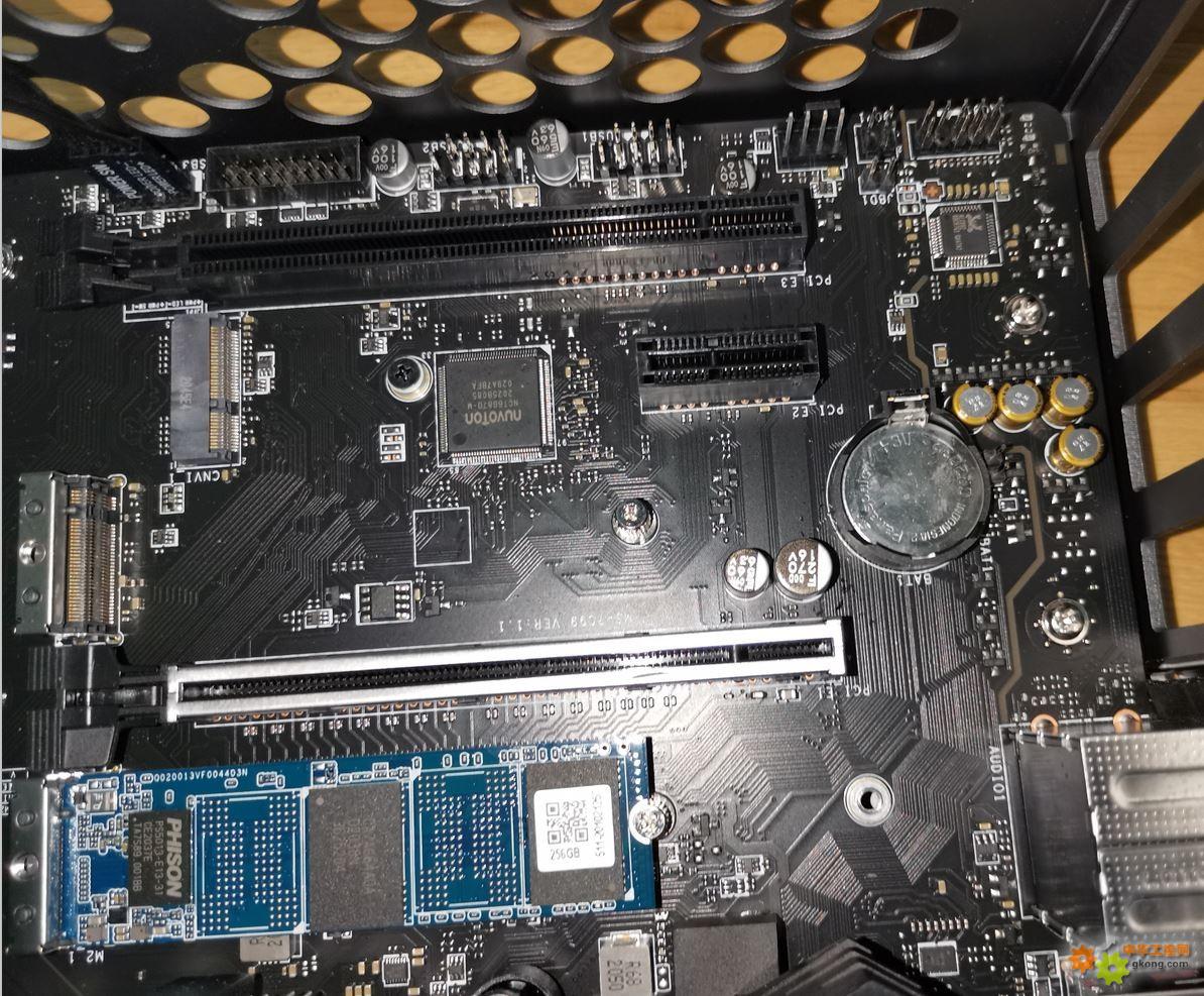

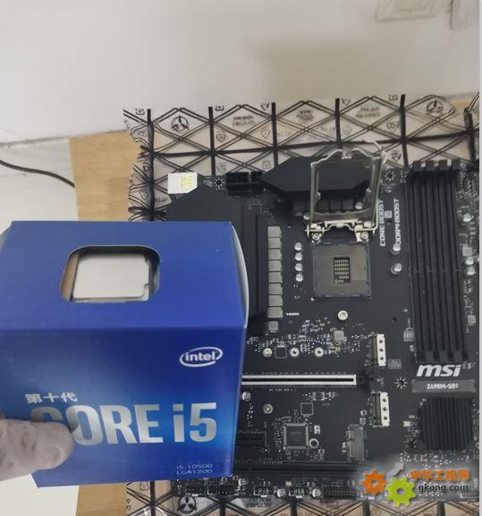

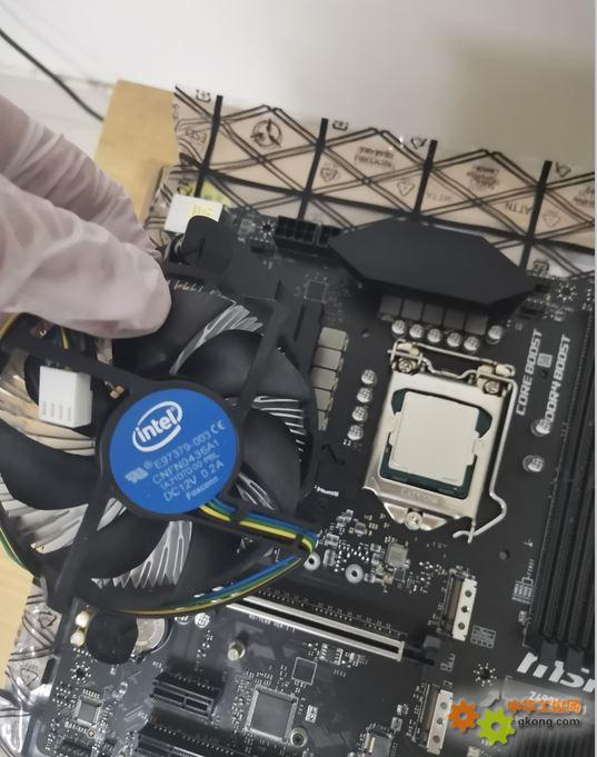

准备好CPU ,打开主板放置CPU的盖,放入CPU (注意CPU正面与标记要对准放置错误 造成弯针)
如果你不知道方向就看我放的位置 字面正好对准你的正面 不能字向左 向右 向上

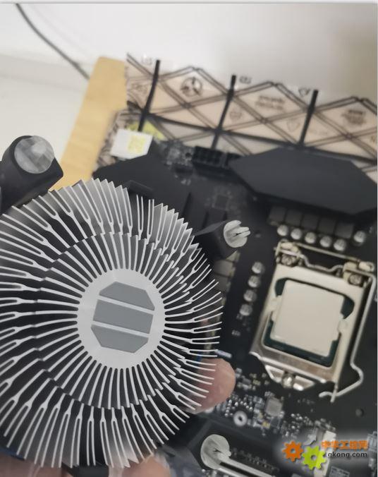

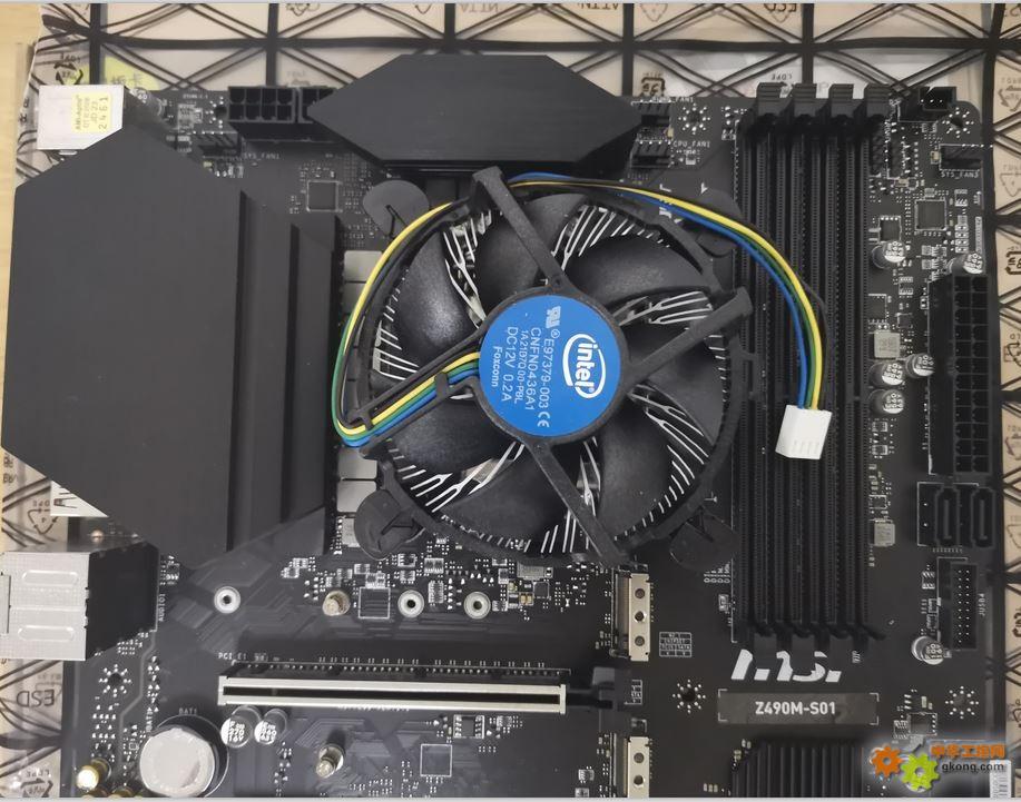

安装好后CPU 用CPU的风扇直接安装上,盒装的CPU 都带有CPU散热风扇(也有不带的)
原装的CPU散热器上基本都自动硅胶,不需要另外在CPU上涂抹硅胶了,直接压上英特尔的散热器不需要螺丝直接压下卡扣即可
盒装CPU质保3年 散片质保1年,关键是在使用这个CPU前 必须看TOP CPU的功耗 TOP大于65W的CPU 不能使用原装自带的散热器
我上的这款CPU TOP 功耗是65W 所以可以使用盒装自带的铝合金散热器。
(使用盒装散热器省钱也免了单独购买散热器的资金了)
功耗在75W~100W的TOP CPU 必须用铜散热器, 超过 100W~125W TOP CPU 必须用水冷。风冷散热器基本压制不了这类CPU
在使用盒装CPU前 要看TOP功耗 无论厂家如何宣传 这个参数必须要看的 因为关系到你的散热方案。

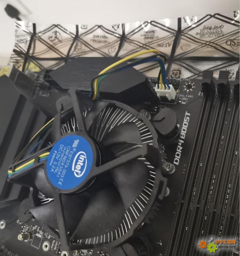

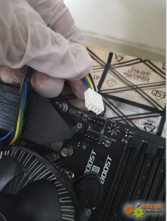

CPU的风扇供电安装 要注意一定插在主板上指定的CPU 风扇插座上 (标记CPU FAN1)
如果你插在其他风扇插座上,CPU风扇也会转,只是CPU风扇不能变速 一直最高速度转,风扇转速过高导致有鸣叫。。。、

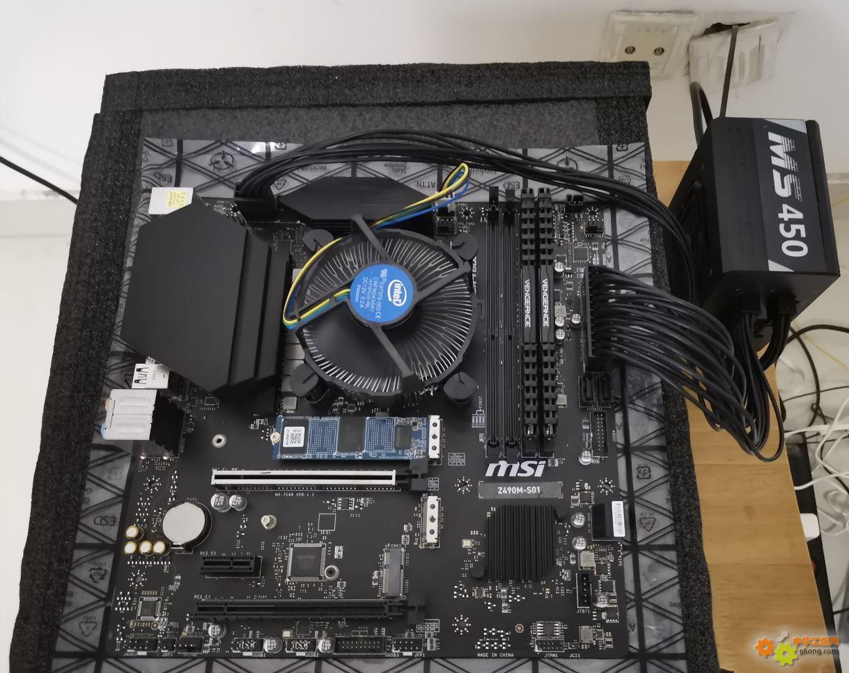

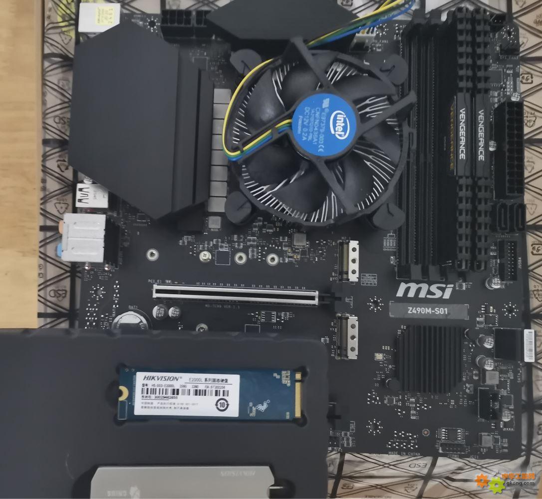

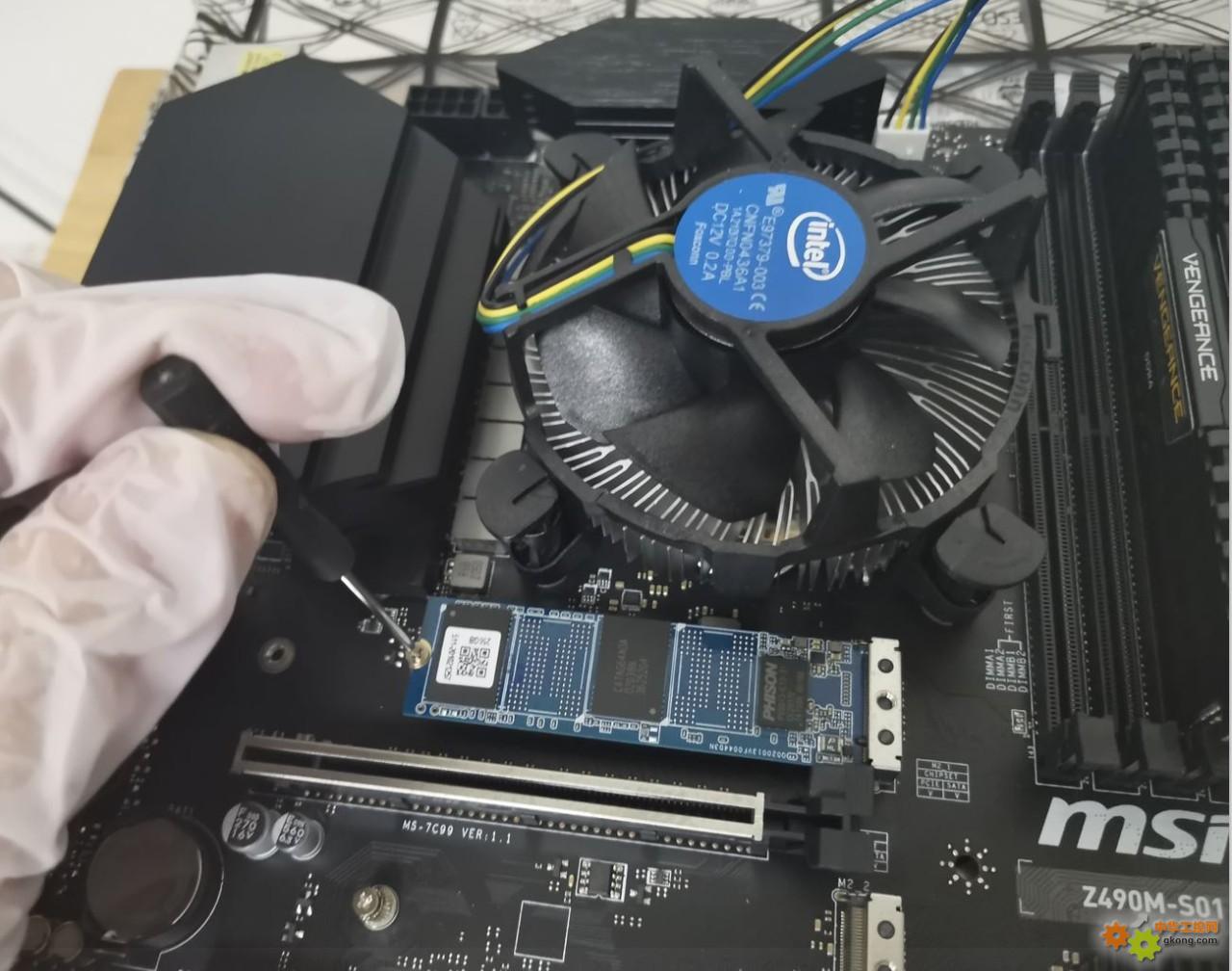

接下来安装内存与安装M2固态硬盘 这个没有什么难度 看图安装就是了
内存的双通道插法 要看主板说明书,另外BIOS里面也有提示 这里就不说了
因为内存无论插哪个都可以,无非是 双通道状态与单通道状态 罢了

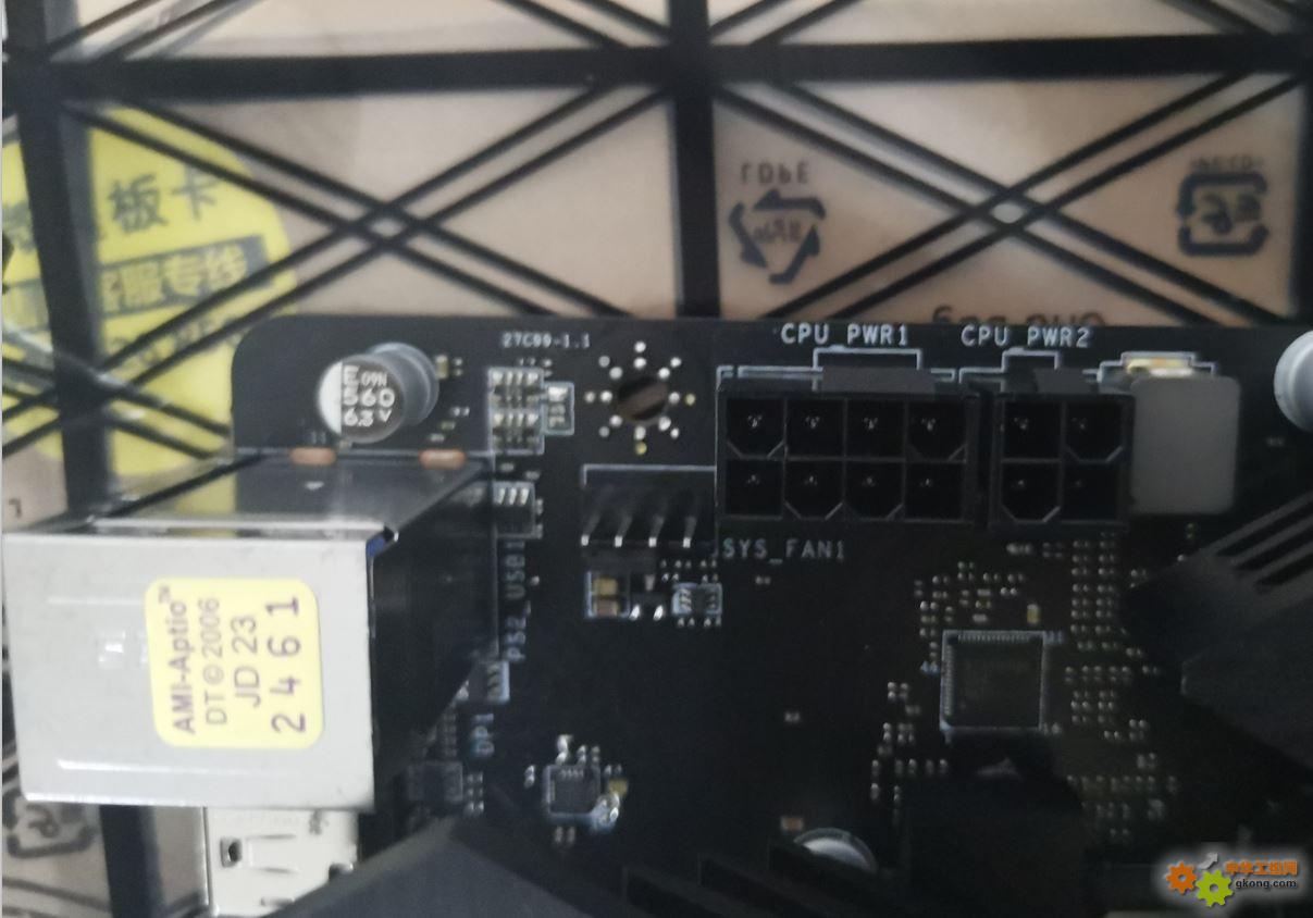

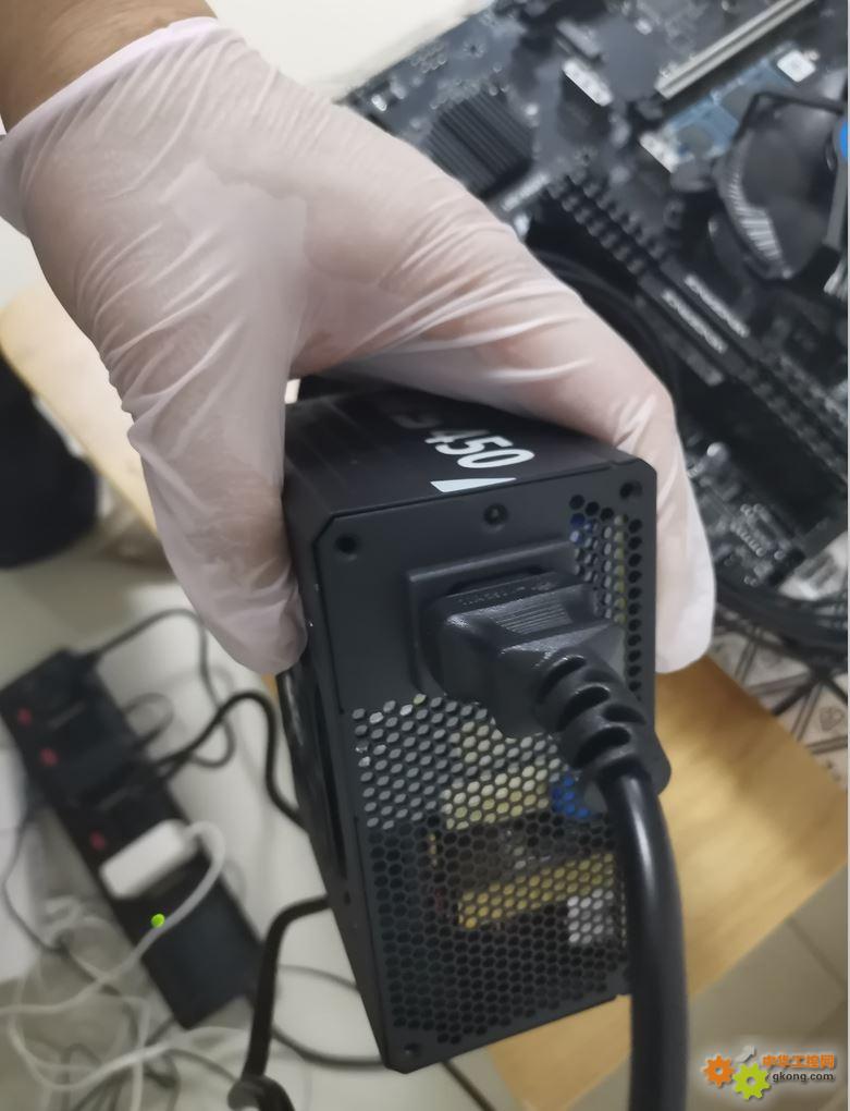

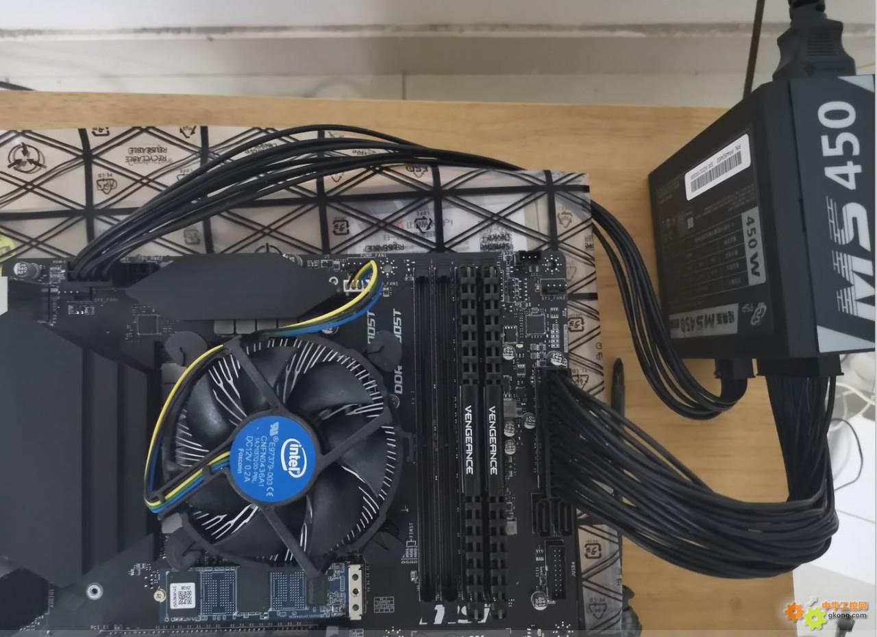

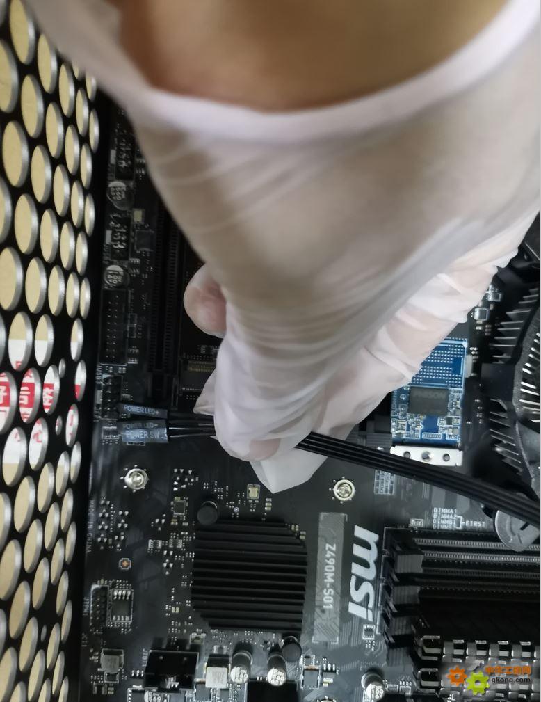

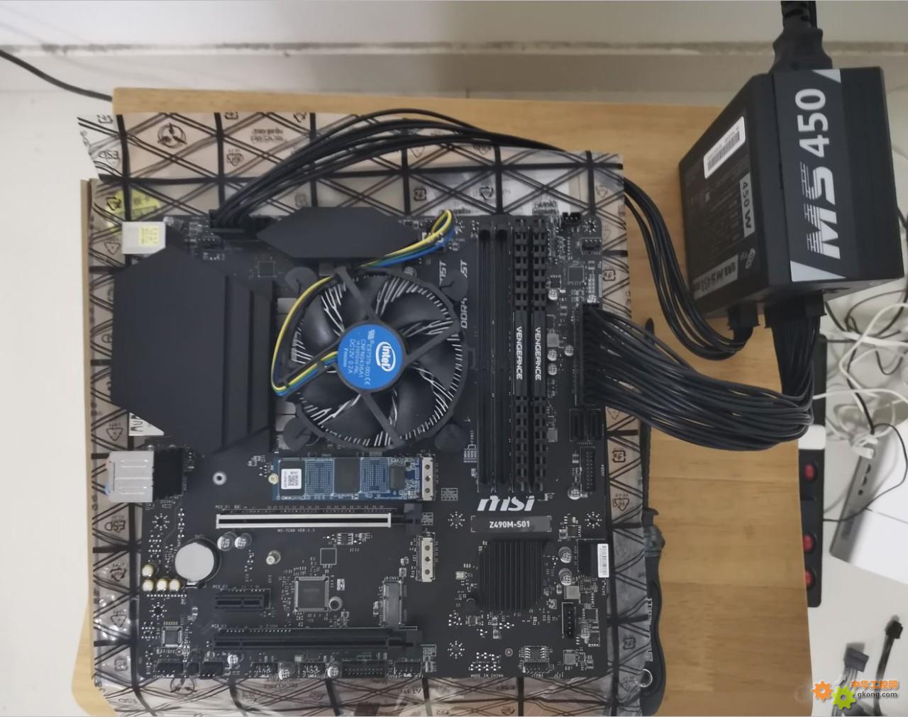

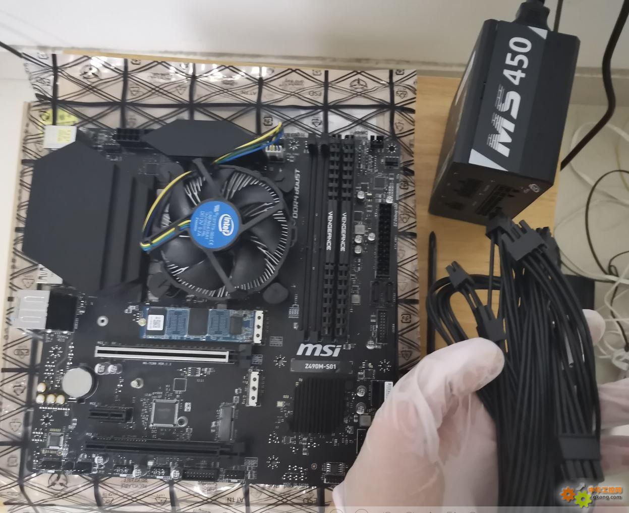

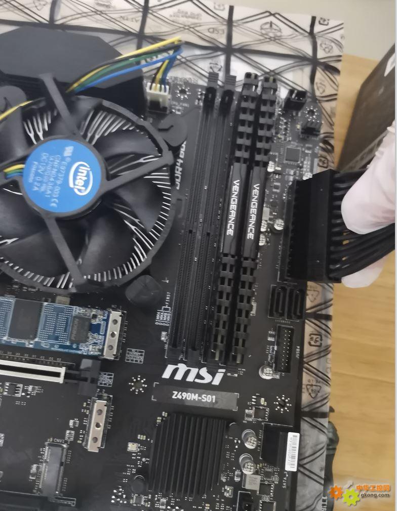

接下来把电源拿出来 把主板主供电接线插上 与CPU 供电接线插上
主板上CPU 供电部位一般有2个接口 一个8针 一个4针(如果你是TOP65W~95W CPU 就插一个8针就可以了)
如果你是100W~125W以上TOP CPU 又要超频 就需要把哪个4针的也一起插上。。。

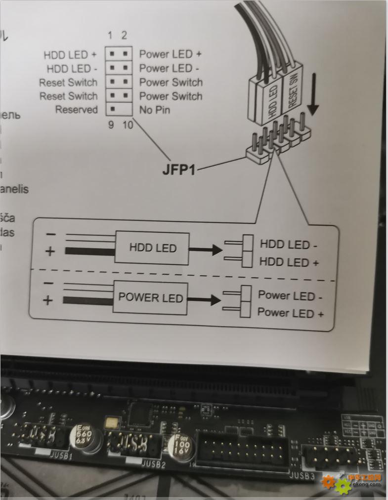

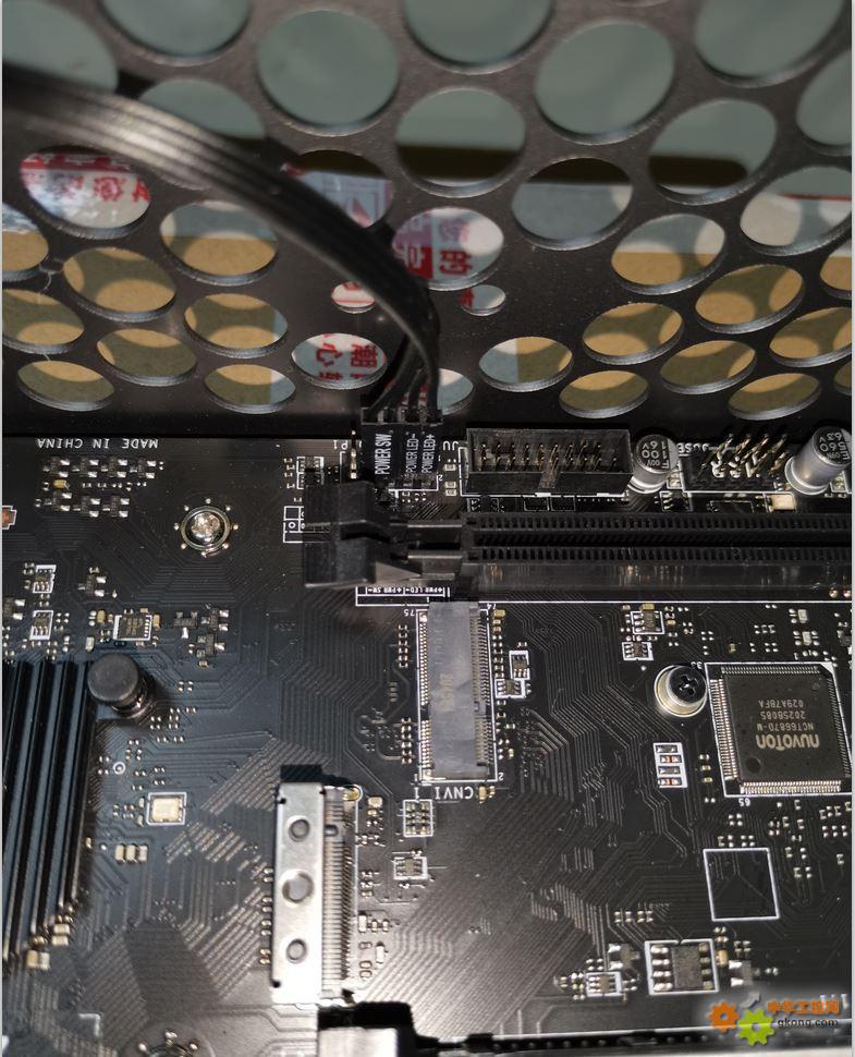

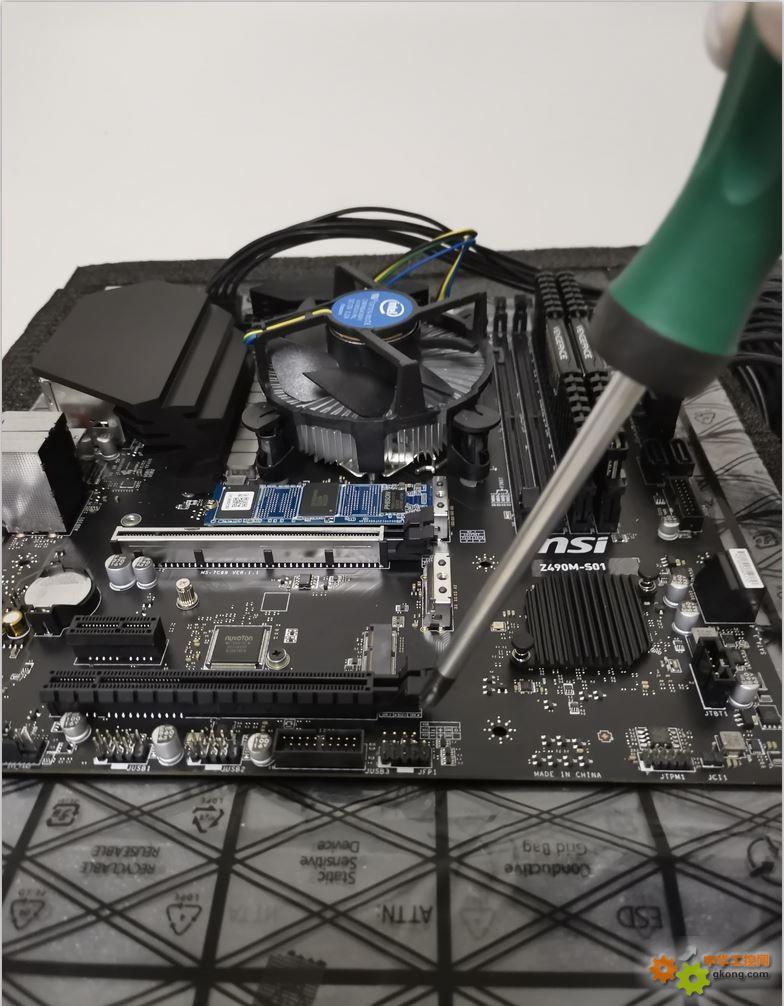

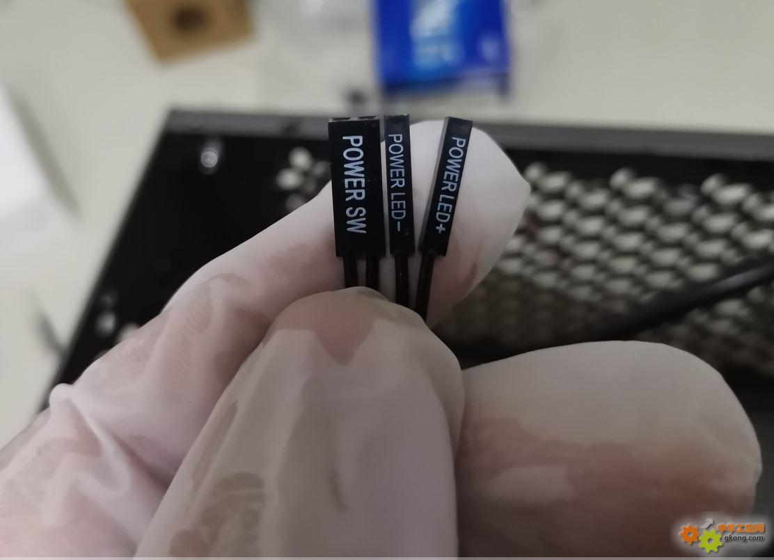

接下来就把电源插上电源线,然后看主板说明书,(有的主板说明书都没有 只有一个2维码 扫一下就会提供下载电子说明书)

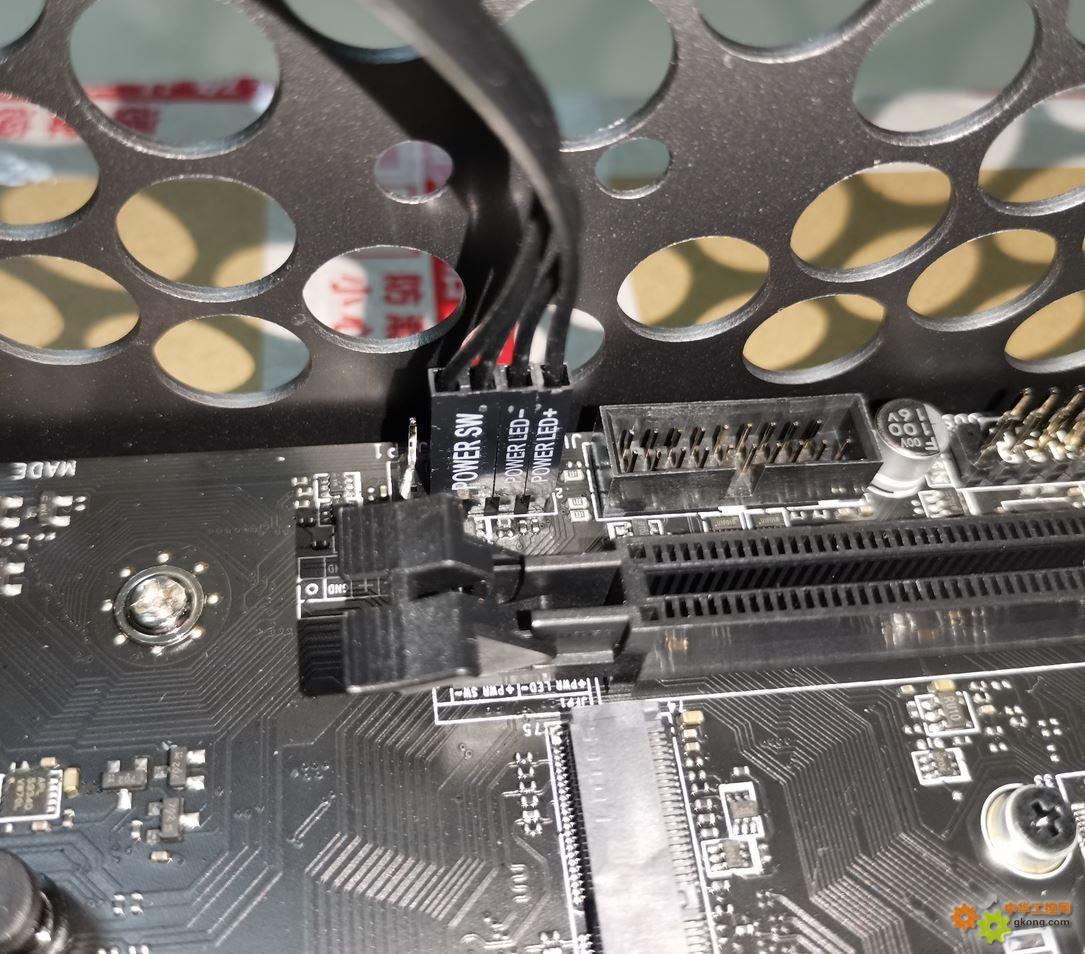

看说明书上的跳线位置 用螺丝刀划开机的两个针 (POWER SWITCH)
划动后CPU风扇开始转起来了(要有显示器 就可以看到主板BIOS自检过程)
主板亮 CPU正常工作 其他硬件没有花屏 与蓝屏现象 基本就可以装机安装系统了
可以看到下面的图CPU风扇明显转到了

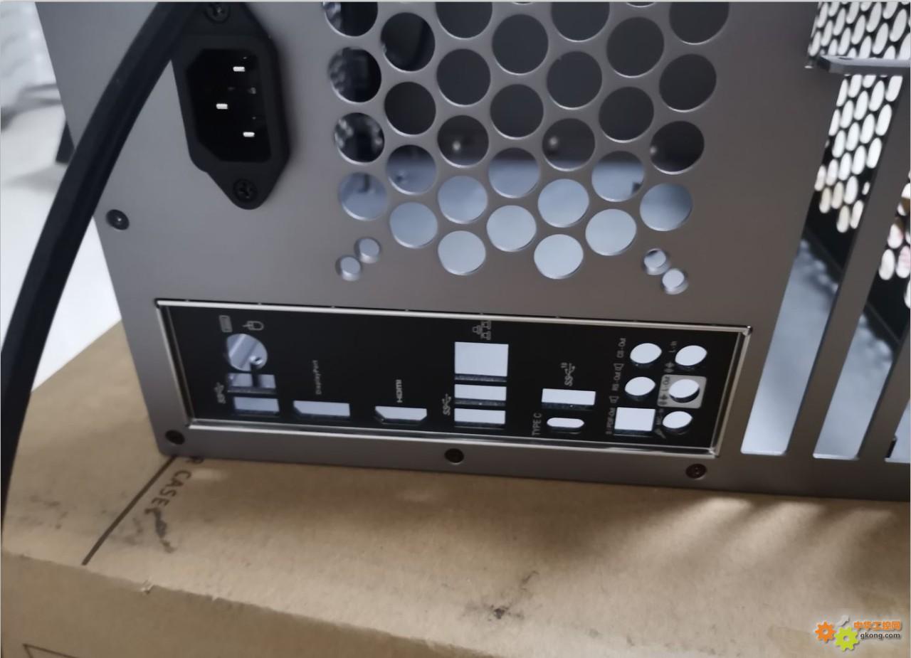

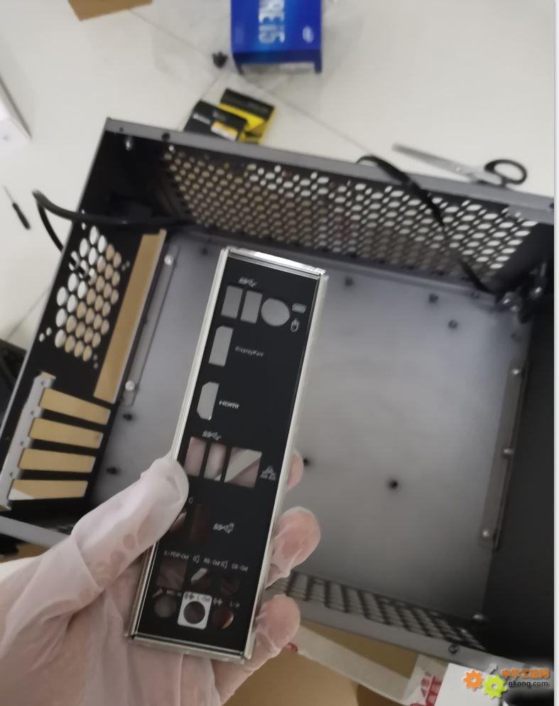

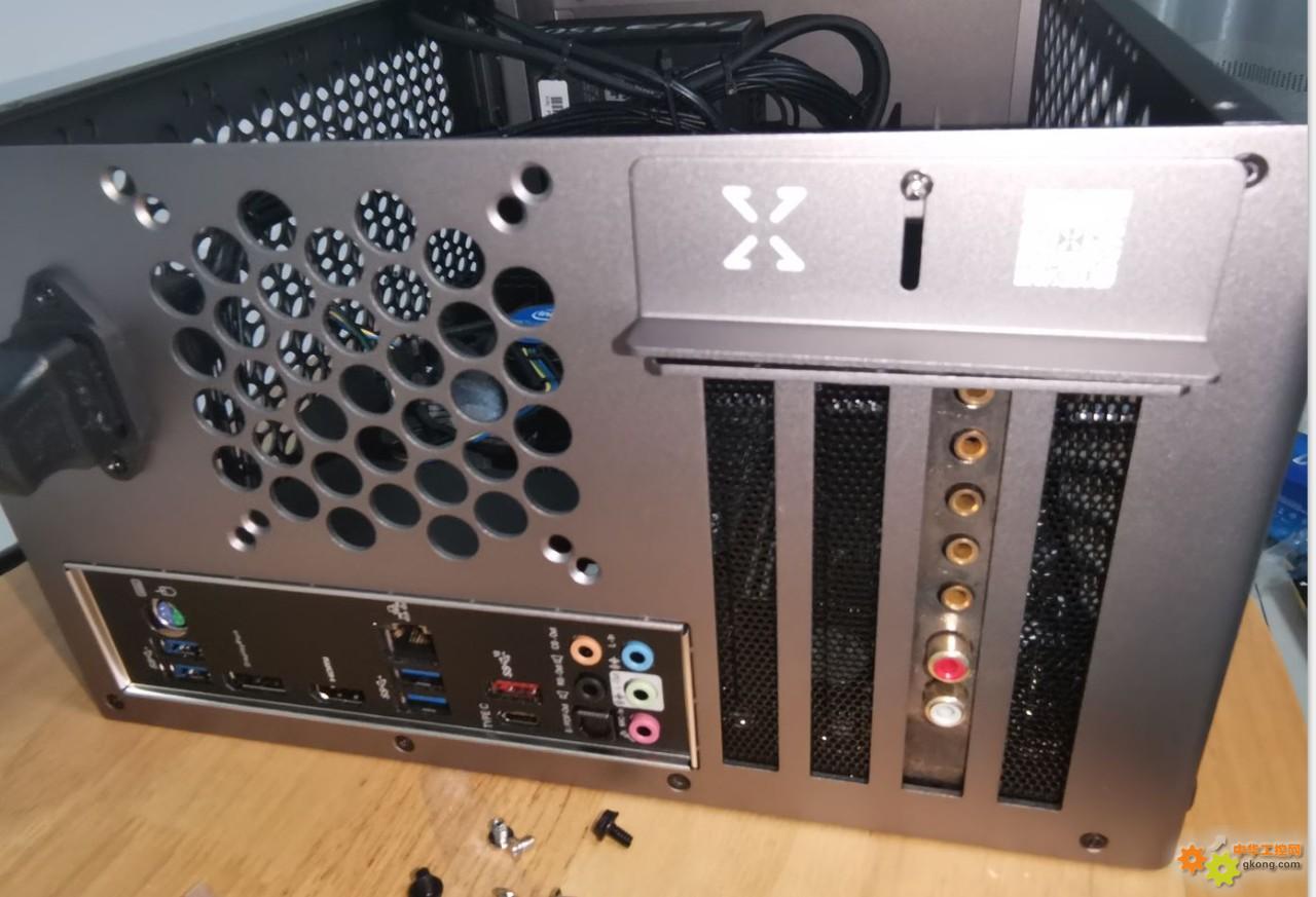

接下来要安装主板挡板 先从机箱里往外安装 就可以。。。(如果你从机箱外面安装挡板你也安装不上)
然后在把主板放入机箱 选用带平台的螺丝进行拧紧 固定好主板。

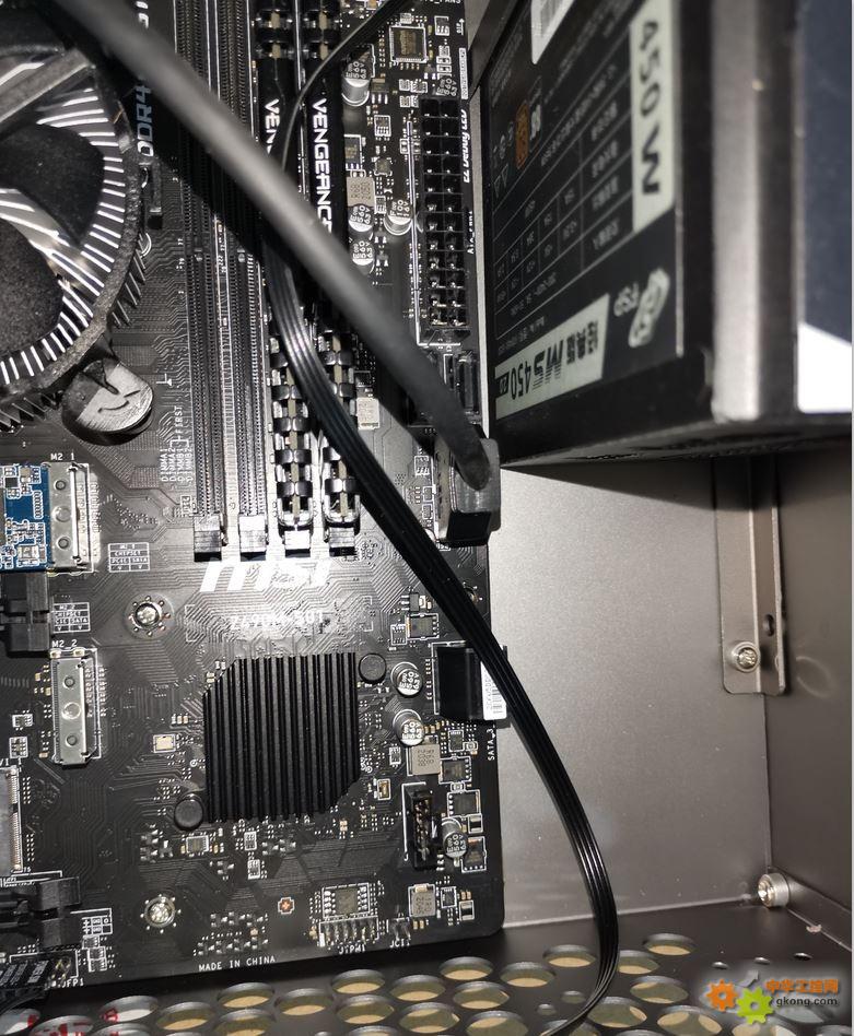

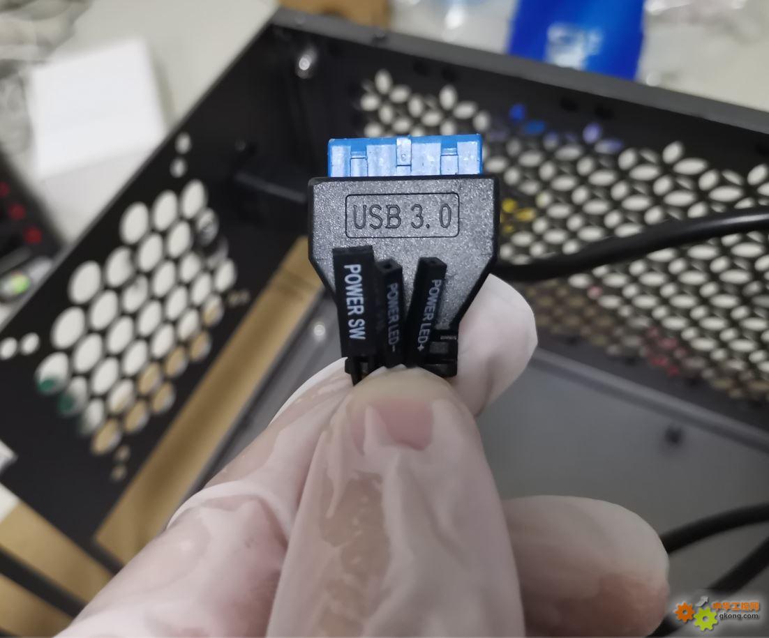

机箱里面的跳线与主板跳线插口要看清楚 防止插错

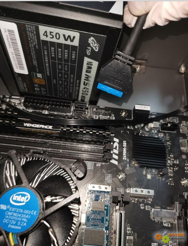

机箱里面的还有USB3.0的线与主板上的USB3.0插口要看清楚 防止插反

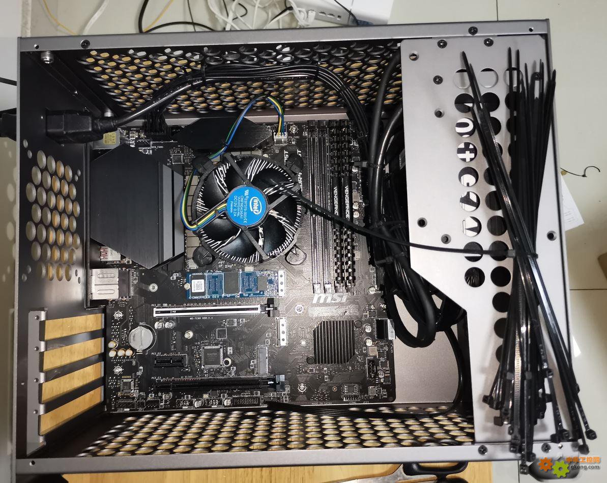

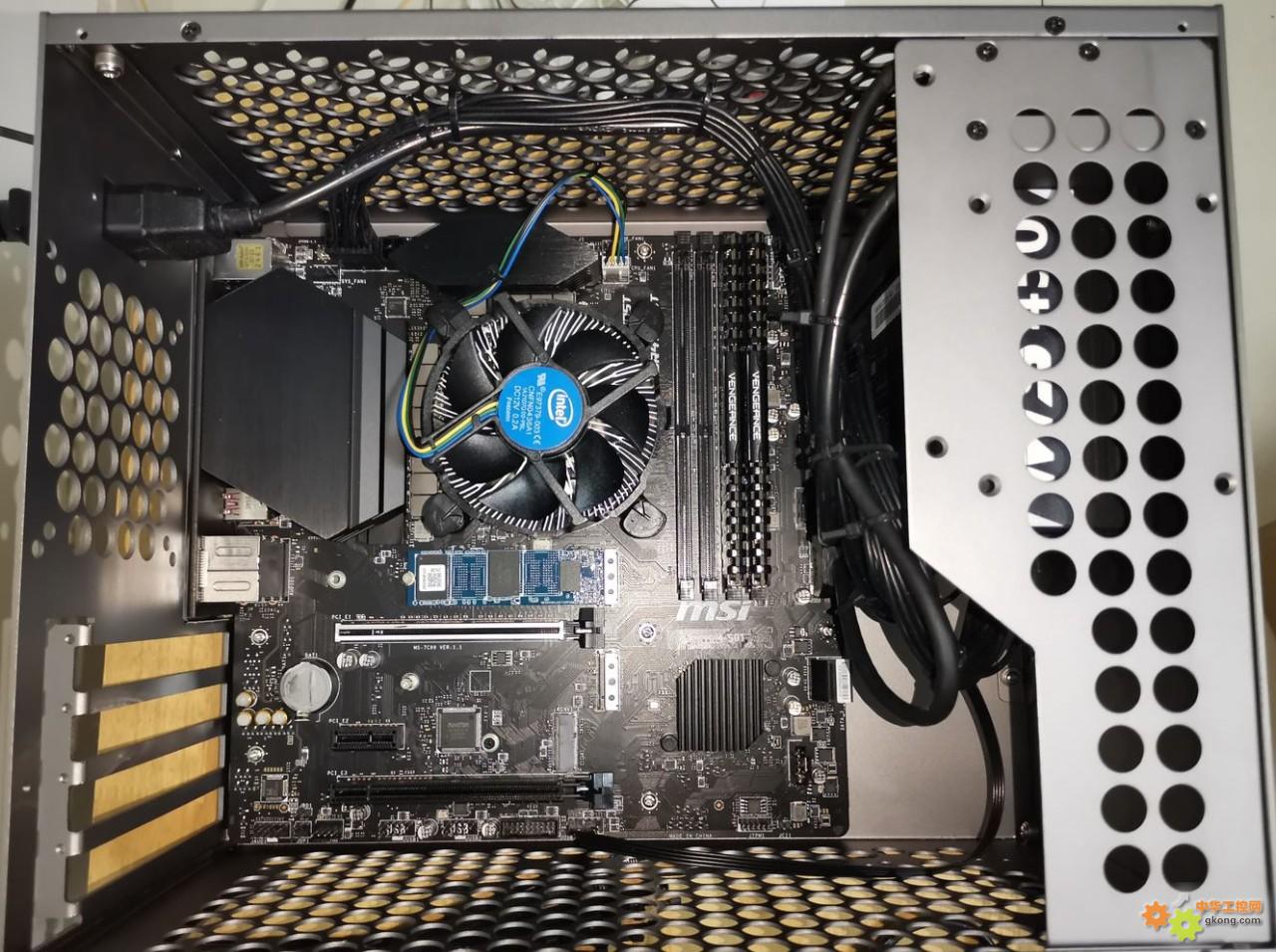

机箱里面的配件基本安装完毕了,开始整理线 。。。
把机箱里面凌乱的各种线进行整理,电源线与跳线包括USB线等其他线一起用扎线分类捆绑 并做好规划,放置边角部位。
不影响机箱里面的风道 包括CPU风扇的线也要一起整理好。

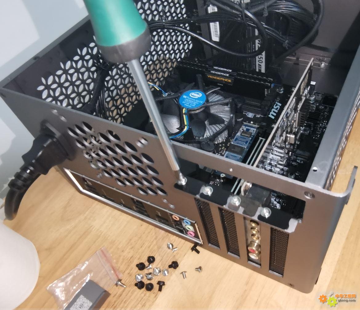

如果想安装其他配件比如显卡 声卡 就需要找对应的PCIE 插槽 (下面这个是演示我安装一个声卡)
看声卡的PCIE插口 再看主板上的PCIE槽宽带 就知道应该插哪个槽上了
要说明的是CPU下面第一个PCIE槽一般都是主显卡的PCIE16X 第二个PCIE槽是减速的PCIE4X~8X
当然顶级主板上面都有4个PCIE槽都是16X  现在AMD都是PCIE标准4.0 英特尔当前时间还是PCIE3.0
也有的服务器主板上面的PCIE显卡插槽第2个是主槽 第一个是辅槽 (我组装过华硕的Z10-D8服务器主板就是这样)

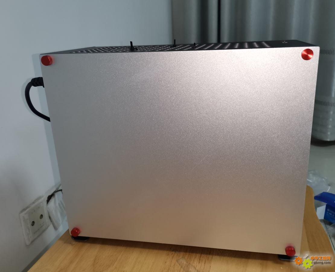

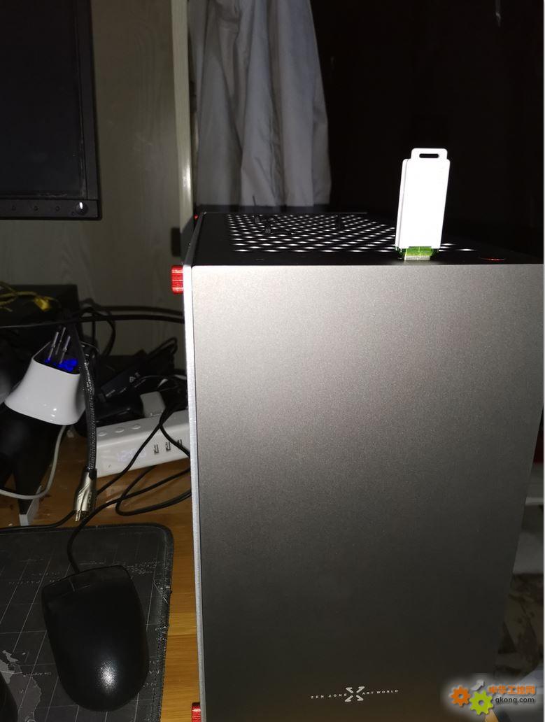

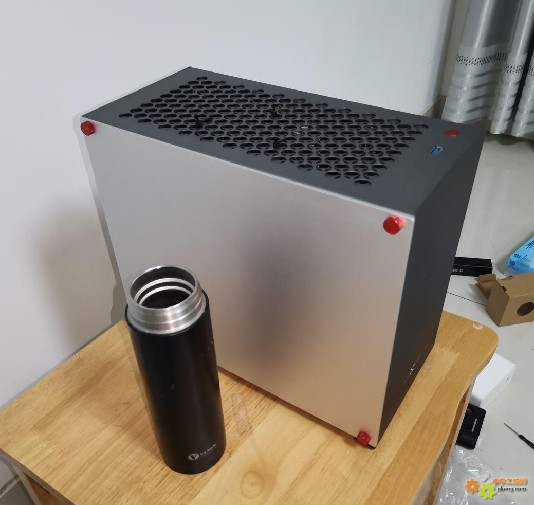

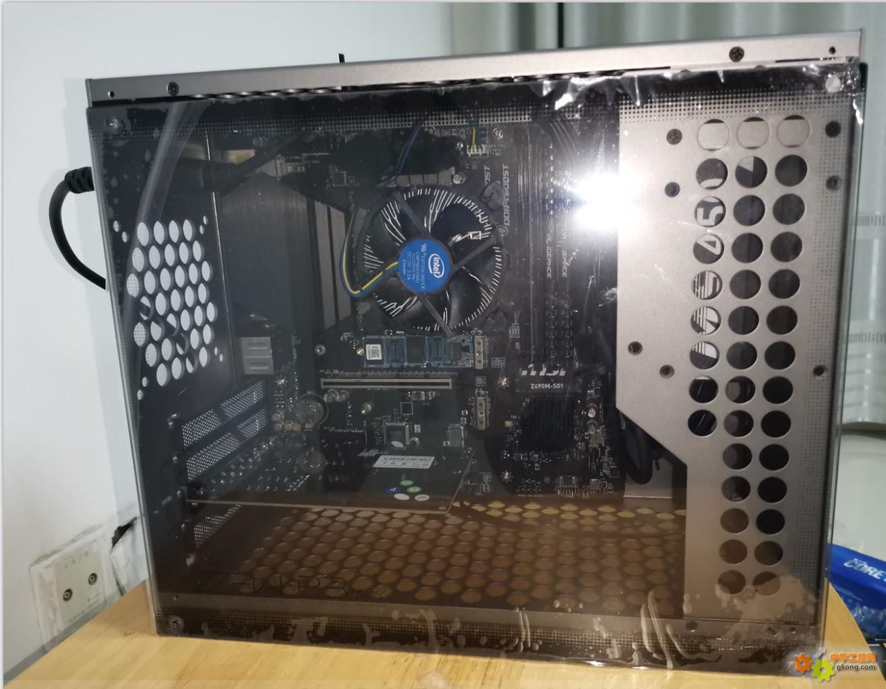

到此机箱里面的东西已经完成了,需要盖机箱盖子了,这里的机箱盖子我自己用CAD画一下
玻璃的换成铝合金板了,价格也很便宜,每个人审美观不一样 所以只代表我个人认为铝合金板比玻璃的防电脑辐射。
玻璃的适合ROG 灯效,我又不玩ROG灯,所以我直接设计了制作了铝合金板替换掉原来的玻璃板 直接安装到机箱上。
机箱没有安装机箱风扇 因为机箱里面的面积已经足够散热了,这个MATX机箱上显卡可以上330毫米长的显卡
最关键是不需要显卡转接线。。。显卡转接线属于你用过一次就不想用第二次的东西(你懂得)
一般的小机箱上330毫米长的显卡,基本都设计上要使用显卡转接线
我这个MATX机箱不需要显卡转接线, 330毫米长高160毫米的大显卡可以直接插主板上。 (说多了走题了 再回来发图)

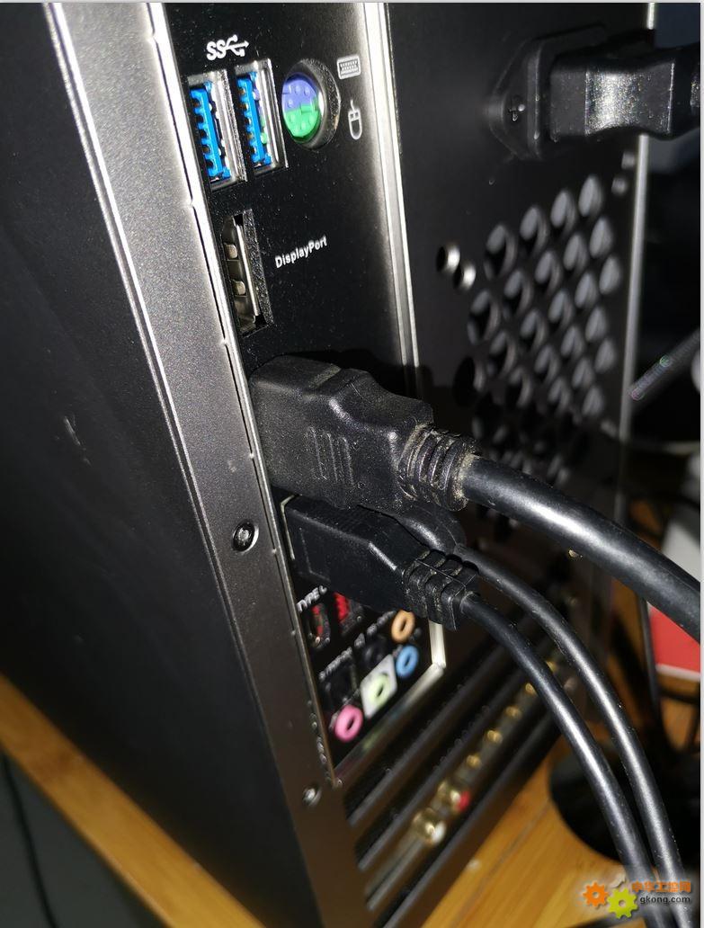

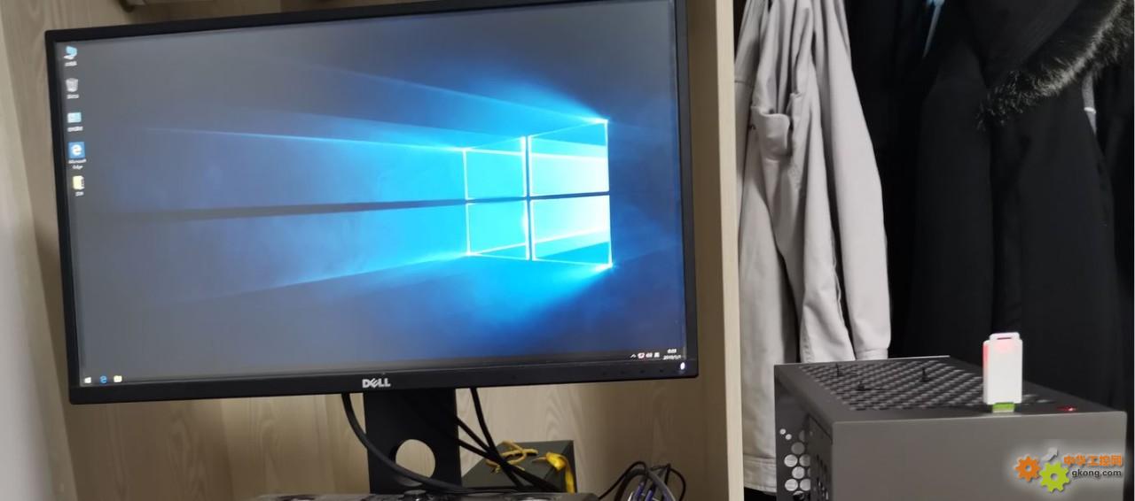

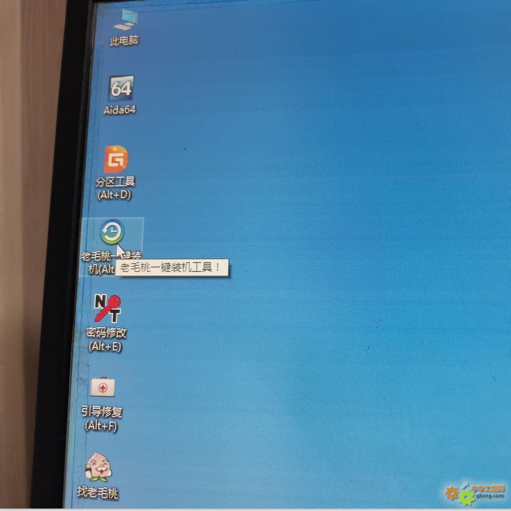

接下来就插上HDIM线连接显示器开始安装操作系统
这个主板I/O接口带TYPE C 接口 也有高速USB3.1接口 也有蓝色USB3.0 接口

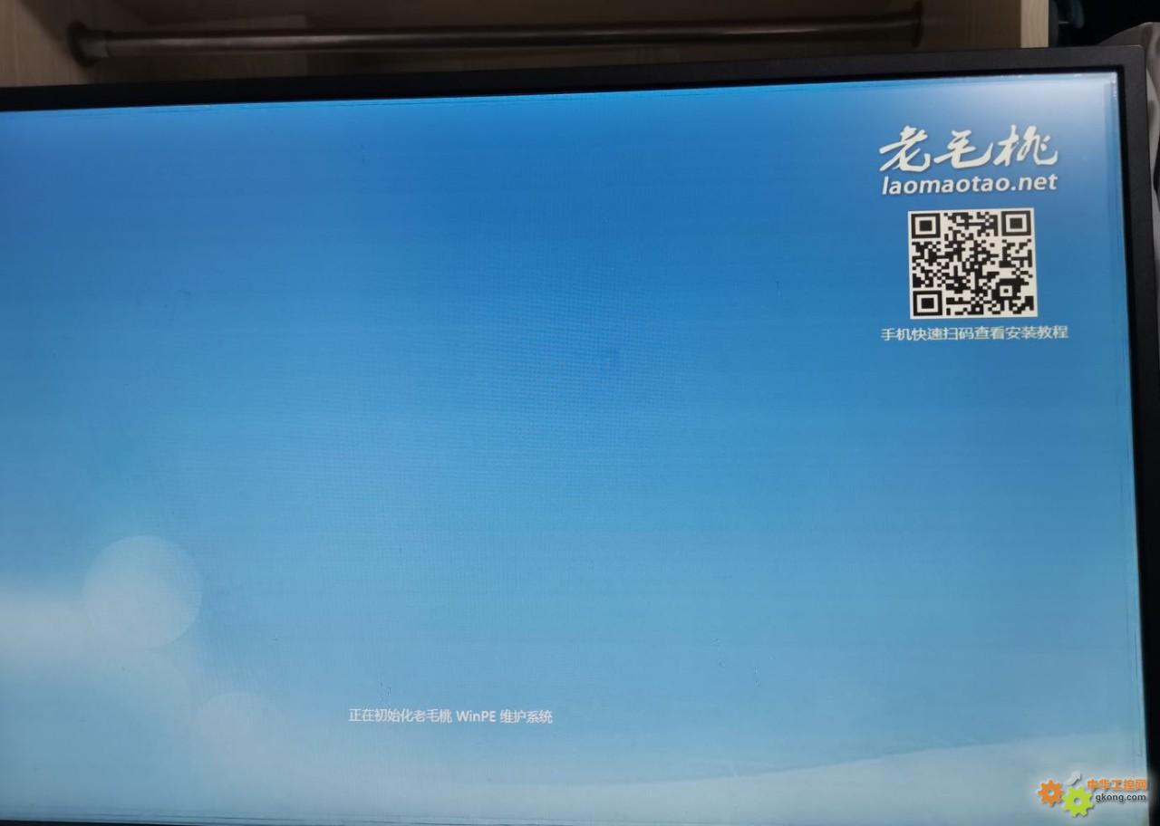

安装操作系统(老毛桃的PE  如果你不知道就 百度搜索一下 老毛桃  专门制作U盘安装系统的东东 这里就不说了)
开机

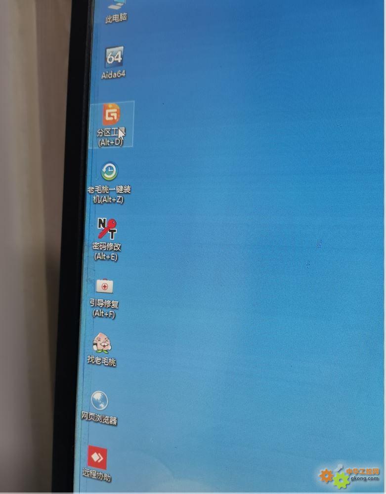

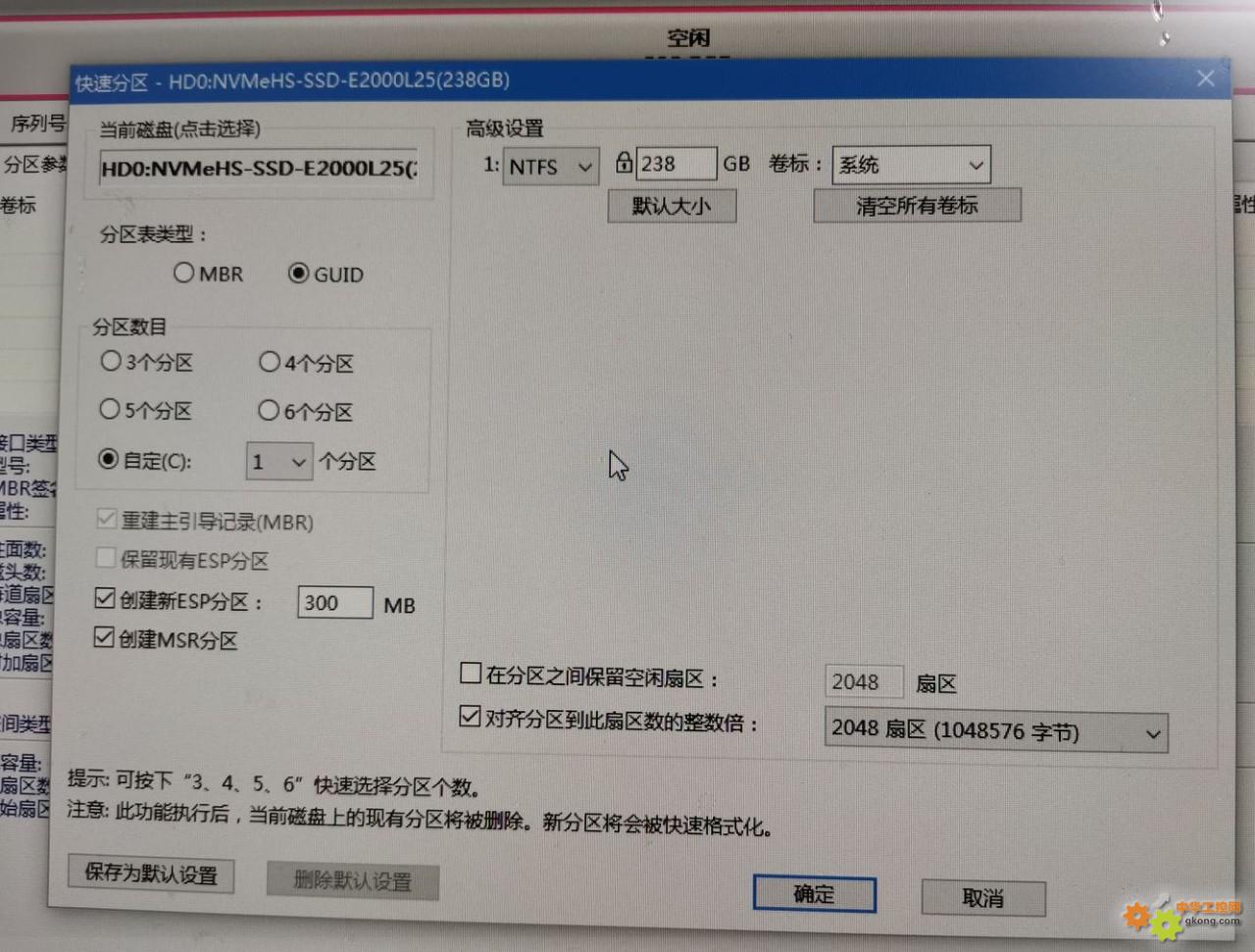

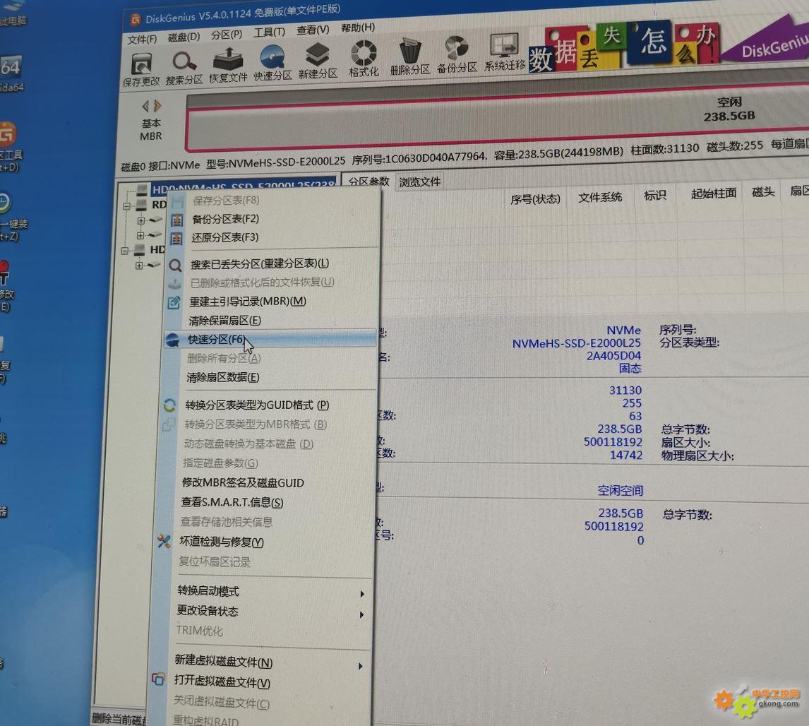

选择分区工具 进行M2固态硬盘分区 (固态硬盘分区最好是一个盘 不要分2个区 系统盘直接用)
选择GUID方式 可以识别2TB以上的硬盘 (我当前安装的是WIN10系统)
我的M2固态硬盘是250G 因此我的分区是238G 就是一个区
以后数据盘都是机械大容量硬盘 直接是D盘 C盘就是238G 一个M2固态硬盘没有分区就一个区,
WIN10系统用了1年 C盘文件就会增大 这个适合238G容量就很关键了不影响速度
如果是分区100G WIN10系统用1年 C盘文件增大 到时候C盘提示红色 影响操作系统操作的快速反应时间

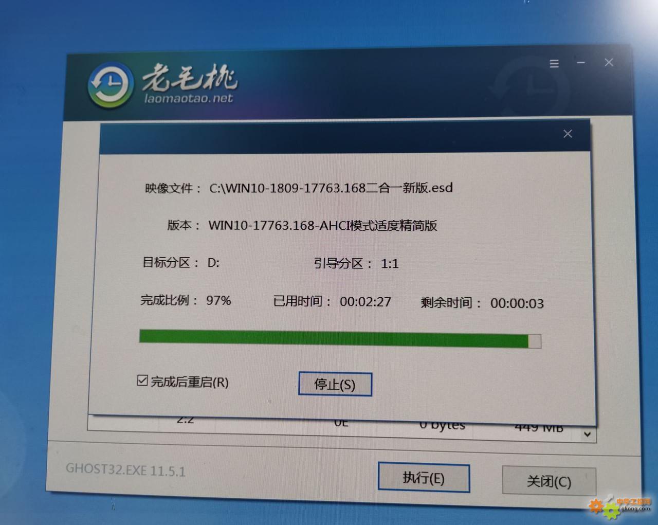

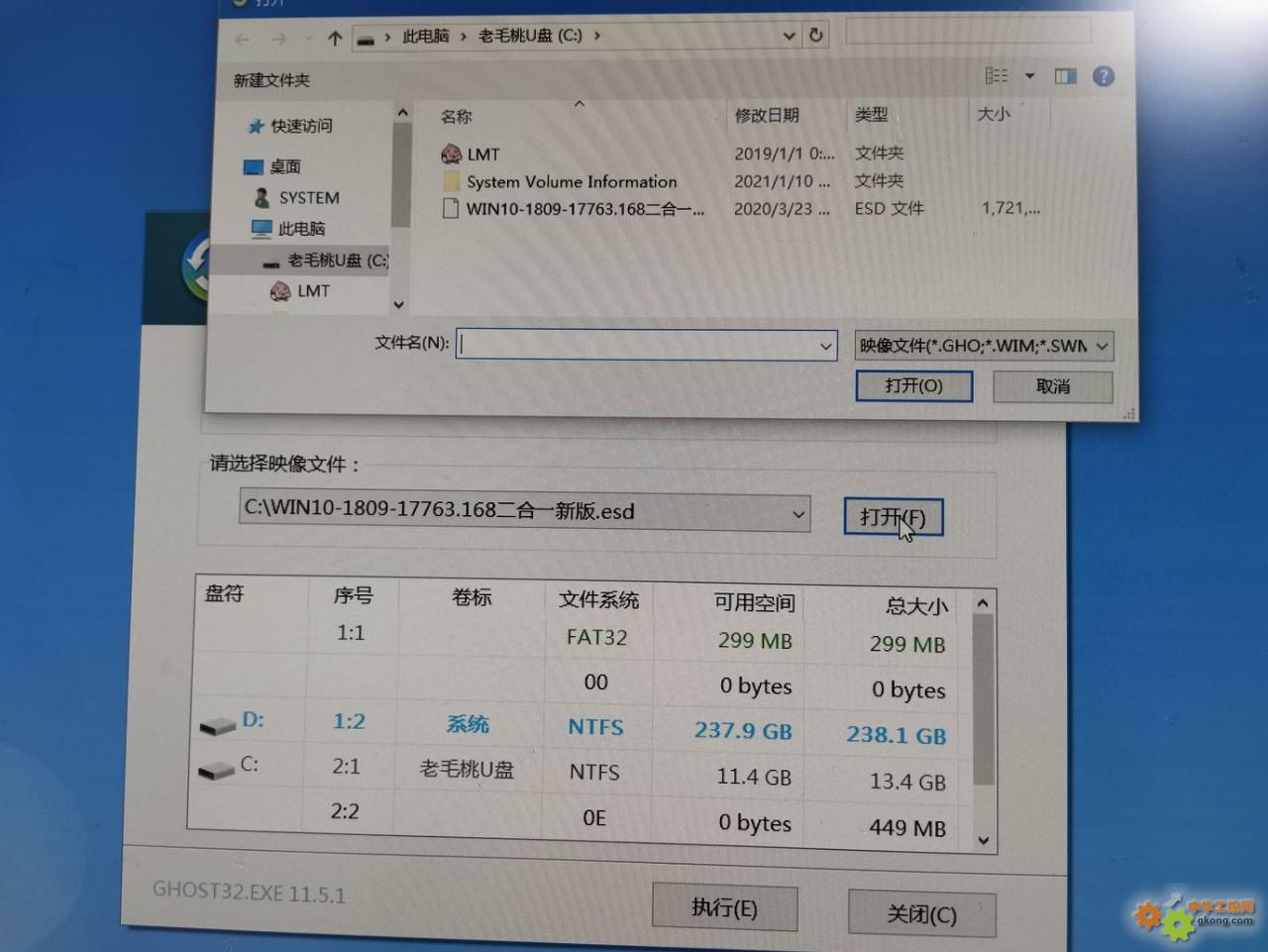

接下来是克隆系统 也就是GHOST系统 这个比较快 看图操作行 非常容易
