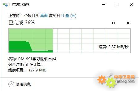

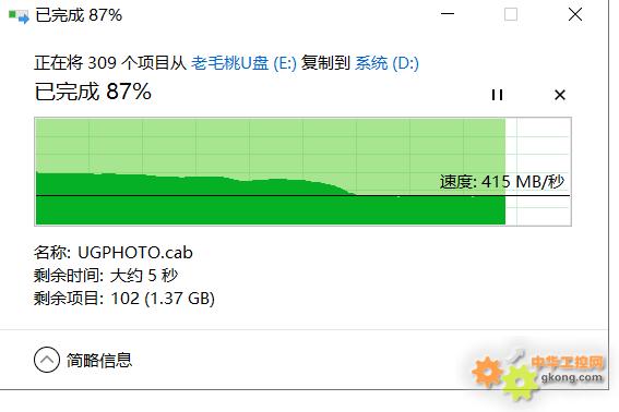

常用数据拷贝数度测试(根据电脑的配置不同,速度测试会有偏差 仅供参考)
电脑数据【拷贝到USB2.0接口U盘】速度

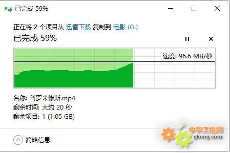

电脑数据【拷贝到USB3.0接口机械移动硬盘】速度
电脑数据【拷贝到USB3.0接口固态移动硬盘】速度

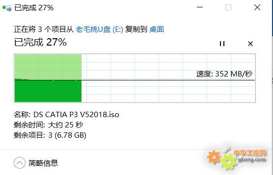

电脑数据【拷贝到TYPE-C接口M2固态移动硬盘】速度
电脑数据TYPE-C或者雷电3数据接口【拷贝到TYPE-C接口M2固态移动硬盘】速度
在720MB/S 至1GB/S 之间 我的TYPE-C对拷数线今天早上突然找不到了 但是我记得这个是这个速度
如果你想买移动硬盘或者硬盘柜 最好买带TYPE-C接口的 虽然价格高点 但是拷贝速度也是高点 。。。表情
如果你买的笔记本上面有TYPE-C接口或者有雷电3接口,台式机主板上有TYPE-C接口那就更好了
这样移动设备与主机设备都是TYPE-C接口对接 速度就更快了。。。 目前我亲自见过最高速度是1GB/秒左右的拷贝速度

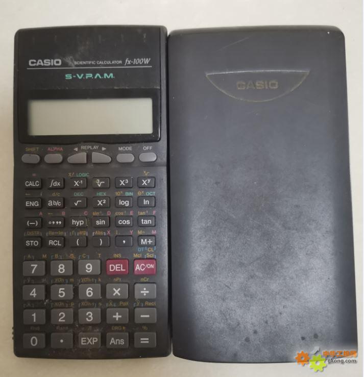

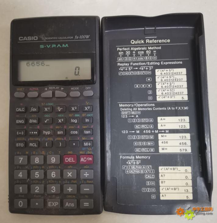

这么多年电脑爱好 经过折腾 我对日本的电子元器件 我还是比较佩服的。。。
先不说电脑上用到的电子元器件质量如何。。。
就说其他的吧 我当年16岁的时候 用过的日本进口卡西欧电子计算器, 到现在30多年过去了,目前依然坚挺使用中。。。

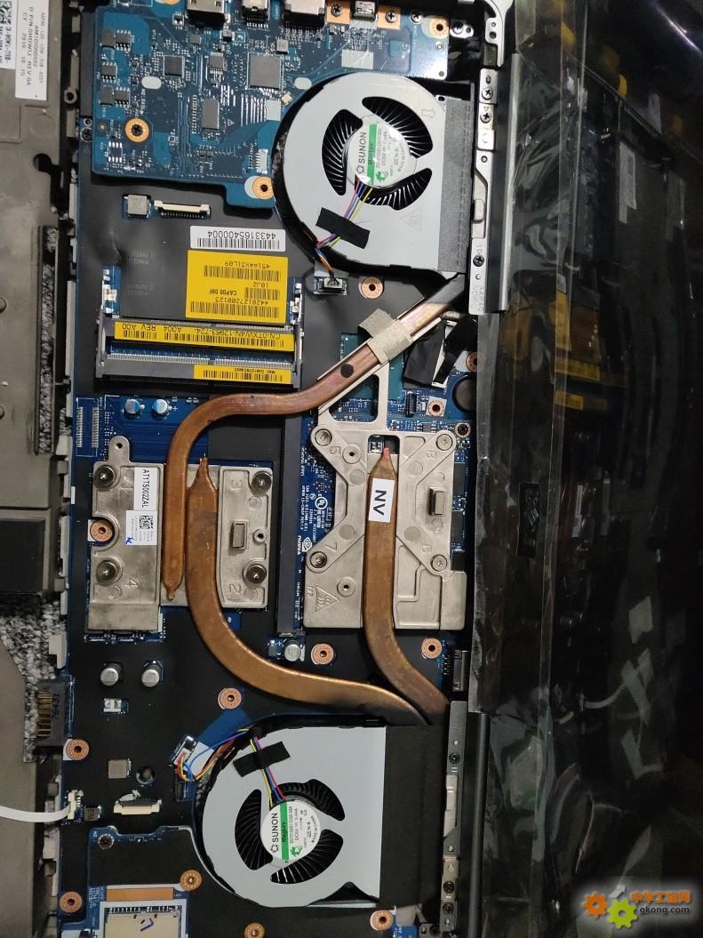

我折腾过的笔记本【拆开后盖可以看到显卡散热风扇与铜散热管】

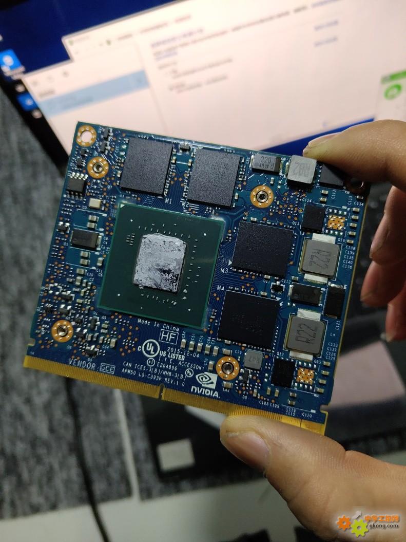

我拿掉独立显卡上的散热铜管与风扇【 MXM-A显卡露出来了 可以明显看到GPU芯片】

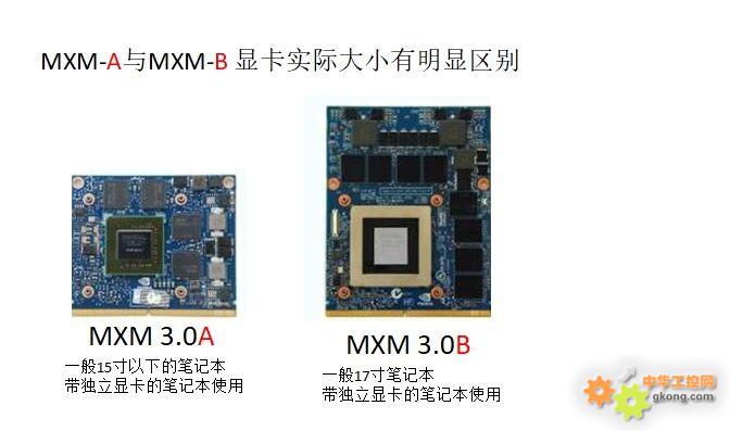

3.目前笔记本显卡接口MXM3.0版本依然是主流,2009年以前的MXM笔记本显卡接口都淘汰了,即使需要更换也要找古董卡。。。
 MXM3.0笔记本显卡接口是2009年以后推出的3.0版本 特意设计了A/B两个模块
MXM-A模块适合15英寸及以下的笔记本,MXM-B模块则适合17英寸的笔记本
所以在升级的时候,要注意,如果本身是15英寸及以下的笔记本,即使是MXM接口,但很可能使用的是MXM-A模块显卡,
虽然接口相同,但笔记本内部的空间恐怕就无法升级到MXM-B模块的高端显卡了。表情

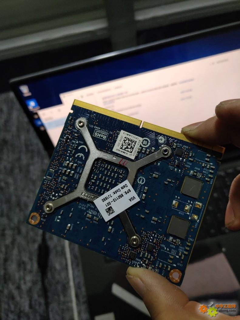

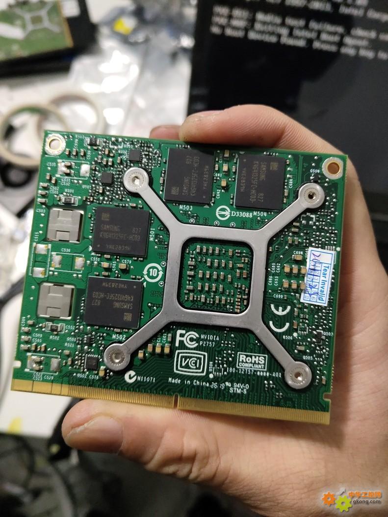

这个是曾经折腾过的MXM-A显卡(深蓝色的PCB板 都是经过维修过的MXM-A显卡)
这个是曾经折腾过的MXM-A显卡(深绿色的PCB板 都是经过维修过的MXM-A显卡)
笔记本的显卡 目前只X宝有销售 而且购买绝对需要眼力。。。 新手勿入。。。
明白了笔记本更换的显卡的基本常识,剩下的就好办了。。。 任何一个笔记本维修点都可以给你更换了表情

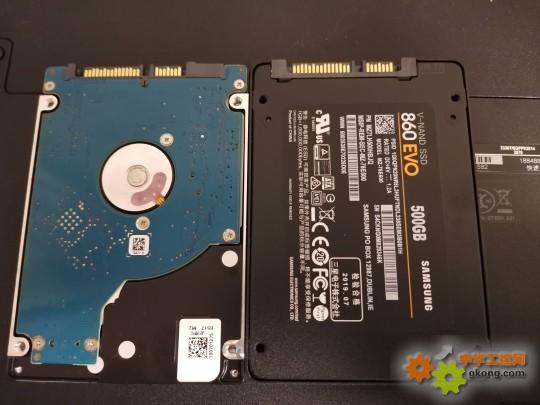

有朋友问 我的笔记本硬盘可以更换固态硬盘吗?
这个要取决于2个条件,才能决定你的笔记本是否可以更换固态硬盘。

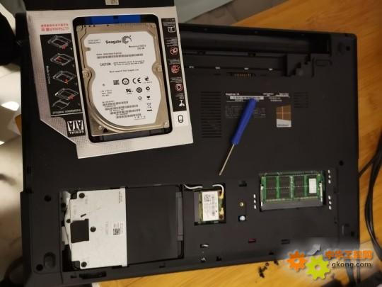

1.你的笔记本里面的硬盘是IDE接口的,请原谅 IDE接口的笔记本主板是不能接SATA接口固态硬盘的。
所以如果你的笔记本是IDE接口的硬盘,SATA接口的固态硬盘就不要考虑了。
这个是我更换笔记本上的机械硬盘换成SATA固态硬盘照片(你现在可以很清楚的看到三星假内存也安装在笔记本上了表情)
三星860EVO是固态硬盘500G 是不是很牛X (悄悄的告诉你 也是假的 也有质保,是3年质保 店保 3年之内坏了包换新)
假的固态硬盘用起来也没有感觉到比真的差,一样的飞快开机速度与存储速度,价格是真的一半 285元全新的 500G 固态硬盘表情
顺便说一下至今没有坏过。。。表情
下面这个图是机械硬盘与三星860EVO固态硬盘的放在一起我拍照的方便识别(当然三星860EVO是假的)

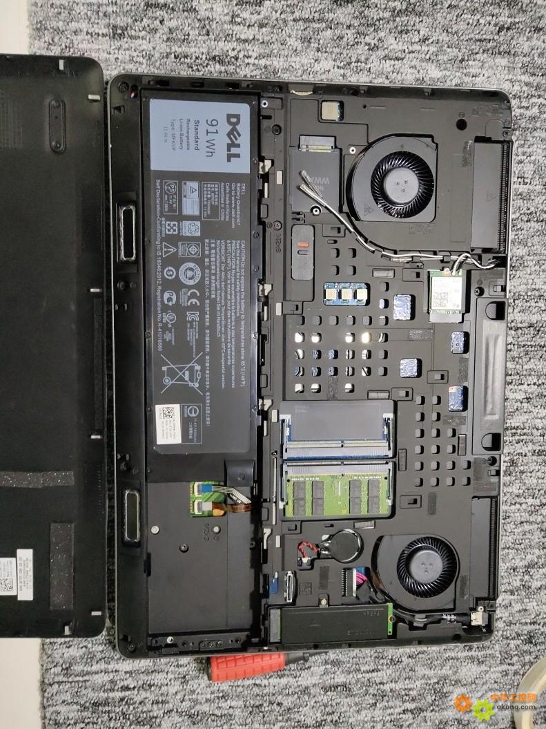

2.你的笔记本里面的硬盘接口是SATA接口就可以上SATA接口固态硬盘,但是不能代表可以上M2 NVME协议的固态硬盘。
 因为你要确认你的笔记本里面有没有M2固态硬盘插槽,如果有M2固态硬盘插槽还要支持NVME协议才行。
如果上述2个条件你都满足,你的笔记本就可以更换固态硬盘了。当然固态硬盘种类很多,一般可以更换SATA与M2就已足够了。
这个是我折腾过的笔记本 (M2固态硬盘与SATA硬盘空位明显可以看到)桔红色螺丝刀放置的一侧位置
当然上面安装的那根笔记本内存是高仿的,毕竟价格比真的便宜很多。。。 纠结之下选择了李鬼用。。。表情
