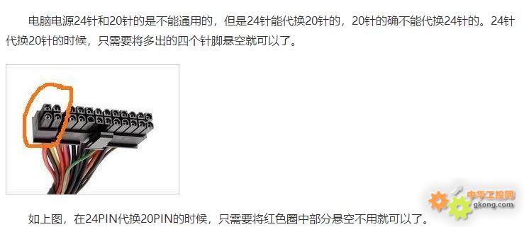

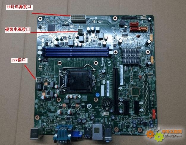

根据你说的问题 是20针电源与14针主板兼容问题
(你调整BOIS思路是对的,根据反馈问题是主板14针供电与20针电源供电转换输出不稳)
原因说明:
你替换用的20针电源也属于老电源 是1998年1月公布了ATX2.01电源标准,输出的电压范围允许误差一般在5%之内,不能有太大范围的波动,否则容易出现死机的数据丢失的情况。

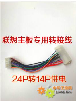

问题对策:
由于现在市场上都是24针电源, 我建议你购买24针电源, 然后网上 X东 X宝 买一个24针转14针电源转换线
拿着24针转14针电源转换线 直接去科技市场买一个航嘉 或者长城 24针300W 电源直接接上即可。
因为是联想品牌机主板,所以如果还是有不兼容现象,科技市场店铺现场里面多更换几个型号24针电源试一下即可。
一般问题不大。长城/航嘉的300W电源都可以,现在300W的电源也就百元左右。

谢谢您的解答,主要是第一天正常用了半天,想着是其他问题,一开始也是想着家里有其他电源,就用了,后面到维修店看看,当场换个14针的。

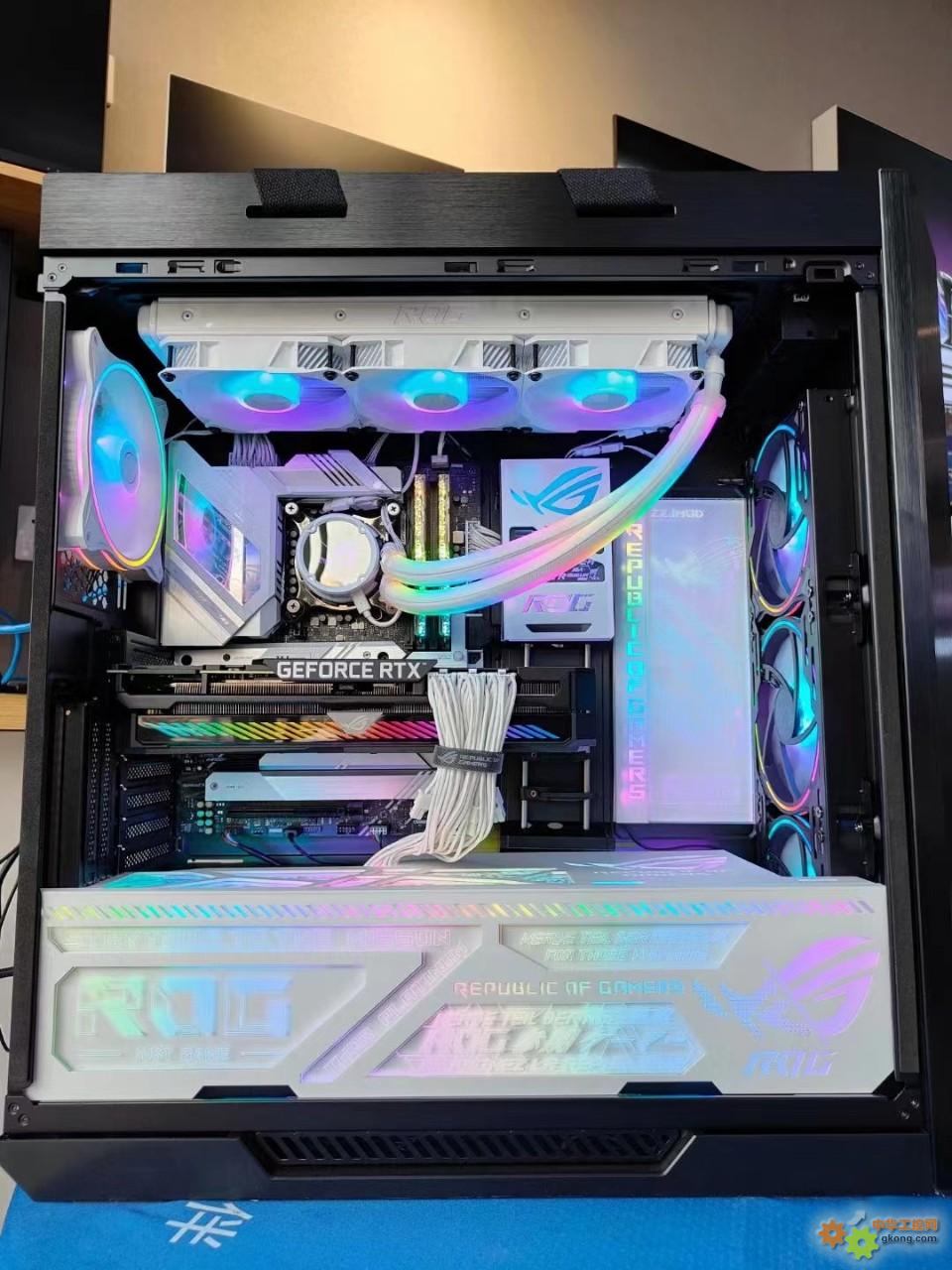

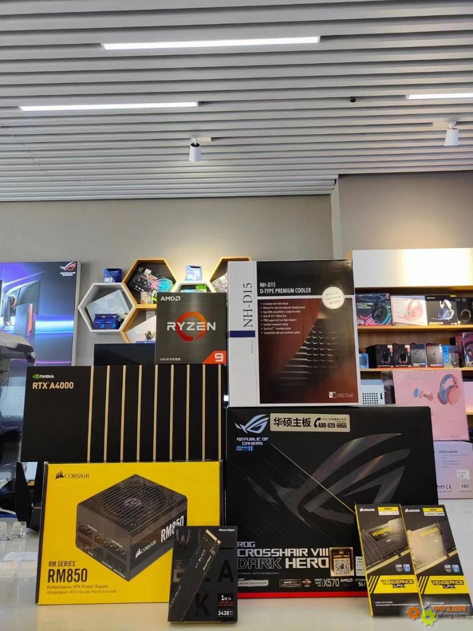

发表于:2021/10/24 14:34:14
#64楼

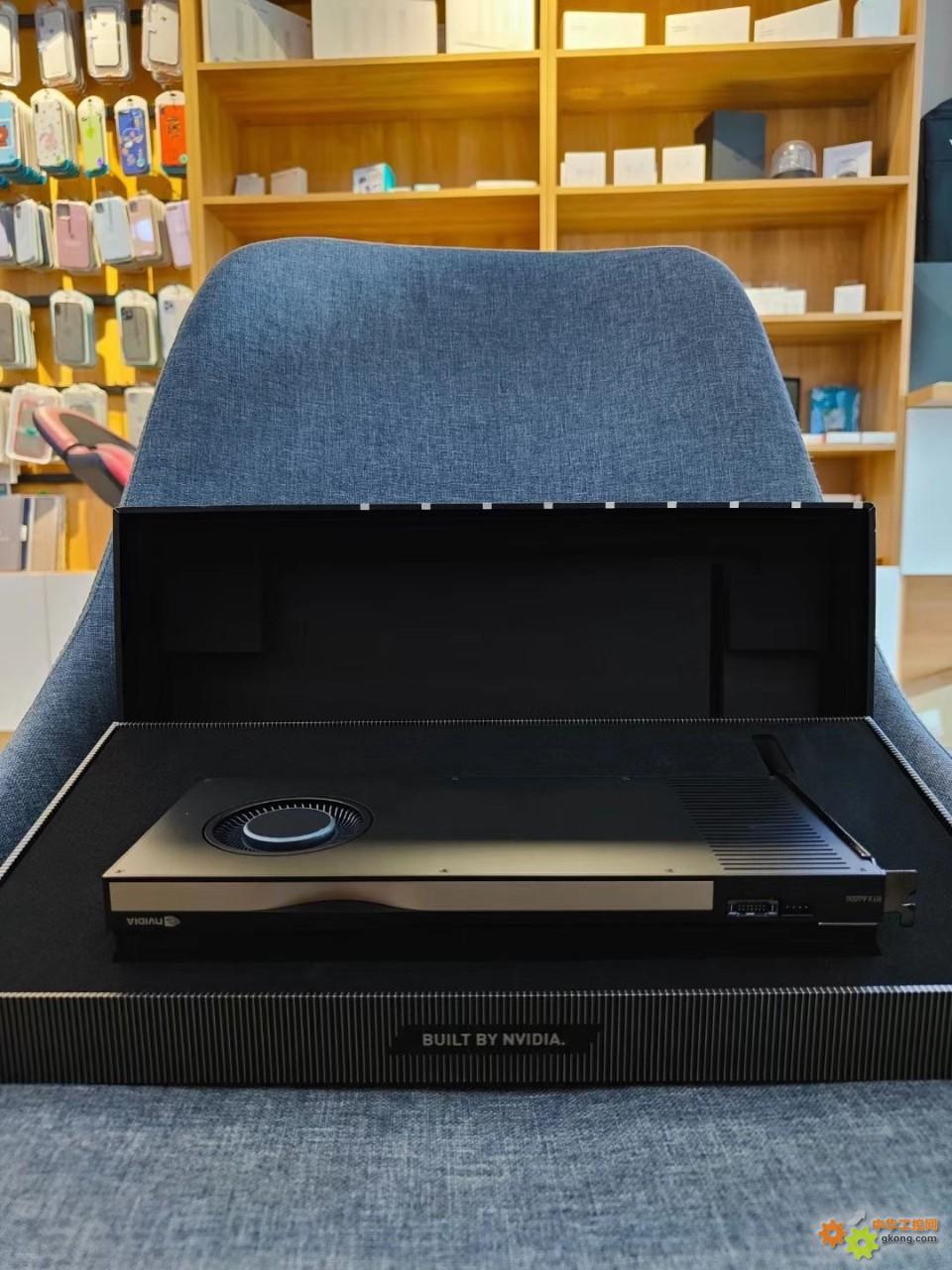

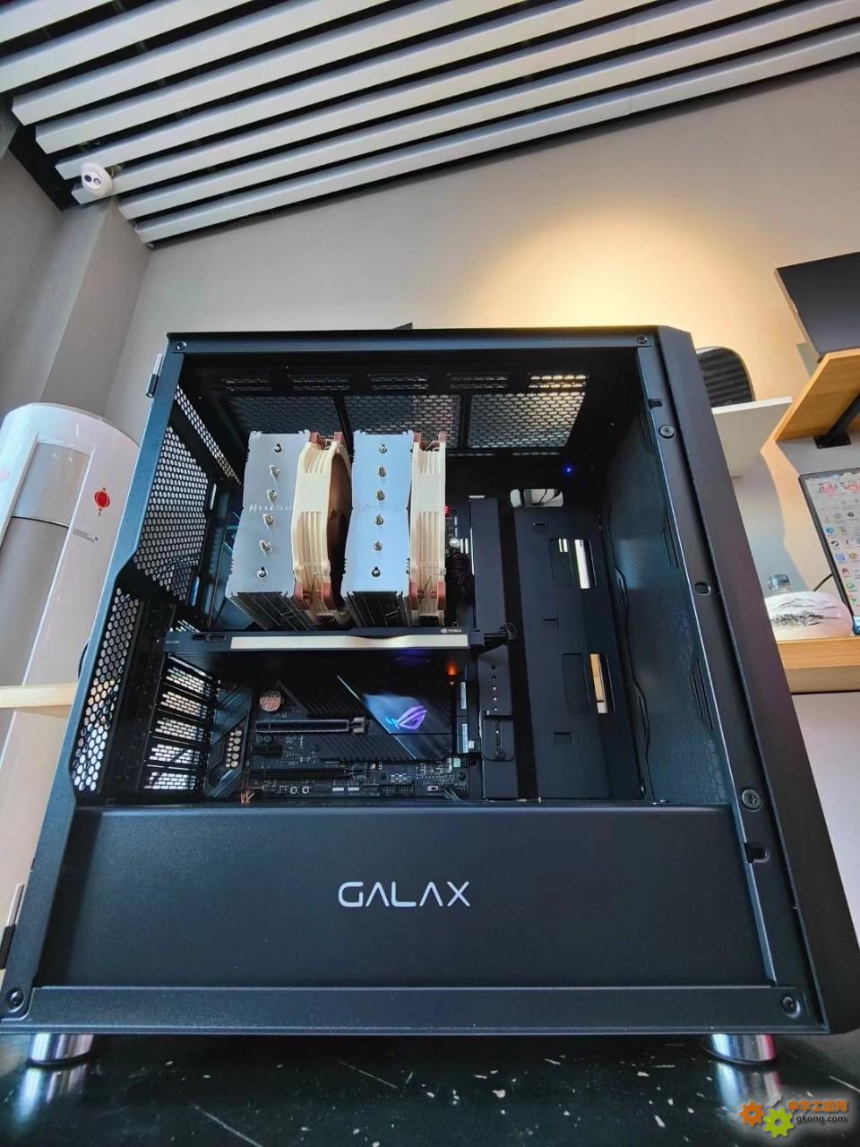

与[宅男技术控] 相比 我贴图的这台主机 配置方面与 [宅男技术控]比较来说  [宅男技术控]综合整体搭配配置合理,在性价比[宅男技术控] 配置的节俭合理 ,英特尔在RAID方面与运算方面比AMD要好,当然AMD也有优点
造型建模制图 照片上的主机选用了AMD平台,在组装方面主要强化【名牌】 【最高芯片组】的概念 贯穿整个组装思想,并且局部 在电源方面使用了海盗船电源及内存使用了海盗船。使用了华硕主板 【败家之眼】 芯片组是AMD的平台,当然显卡也使用了丽台专业显卡A4000 强化了一下显卡。
以下是组装主机的时候拍的照片 具体见图:

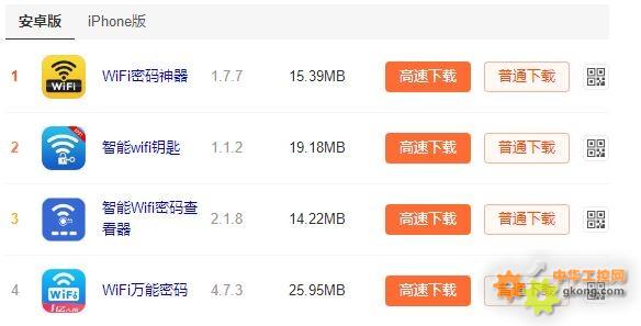

今天休息 写一下 WIFI被蹭网的问题
WIFI的密码破解已经是很普遍的事情了,当然反破解方法也随之兴起...

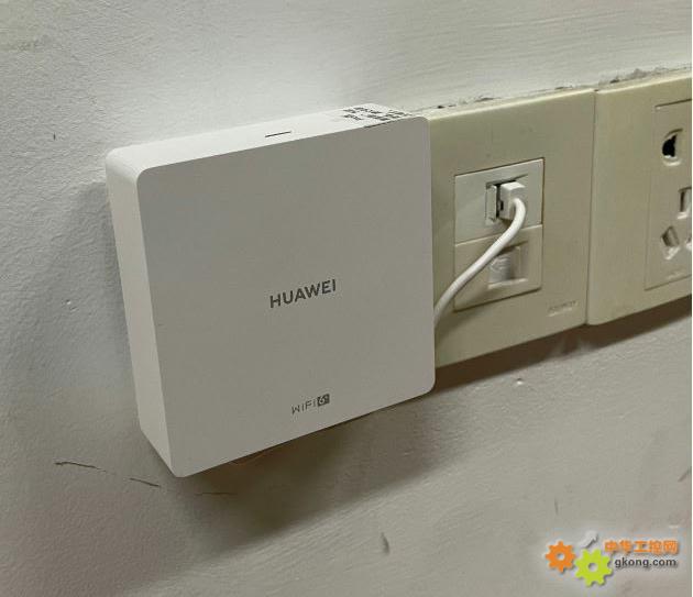

WIFI经常被蹭网, 穿墙效果不好。。。
最近用了一下华为的H6路由器,体验了一下 H6比之前的华为A1, 华为Q3好多了 ,
迅雷下载速度 5.8MB/S ,穿1道墙效果不错,穿2道墙还是不行。。。穿1道墙以上的只能用子路由器分布。
H6路由器 在手机APP上设置防火墙,防蹭网与白名单方便,实际使用效果不错。

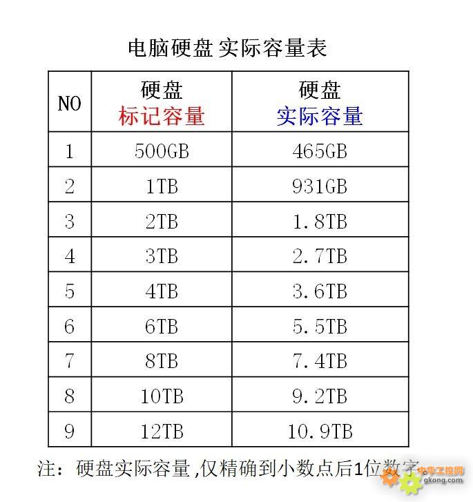

配置电脑硬盘或者购买硬盘时候 (硬盘的标记容量与实际容量是不一样的)
对于数据存储, 购买前看一下硬盘容量实际表,以免盲目只看标记容量。
