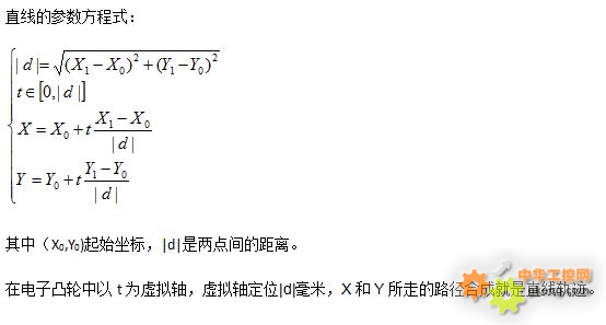

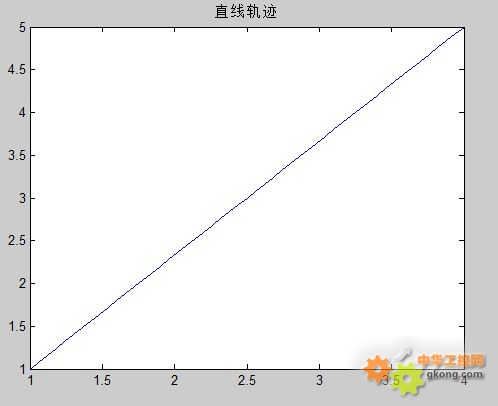

下面我也说下经常用到的直线插补、圆弧插补、螺旋插补以及椭圆插补是如何应用电子凸轮实现的。
下图起始坐标是(1,1),两点间距是5,的直线插补
下图圆心是(0,0),半径是2的圆弧插补
