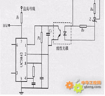

   问题变频器还是欧瑞E2000,整流电路全部断开,充电电阻也炸了,开关电源部分开关管短路,采样电阻炸了!G极上稳压管也短路了!现在问题是38426脚没输出!!!!
   单独外加可调电压16V给3842,8脚有5V 输出,4脚有2.2v的电压,1脚输出6.25v,2脚接地,3脚暂为0V,现在6脚没有输出,只有0.07v的电压,芯片换过了,4脚有2.2v的电压,说明芯片起振了,8、4脚外围那应该没有问题了!6脚与G极串个33R电阻,一个稳压管击穿,先弃掉,还有个22K对地电阻和对地小电容(小电容也击穿短路,先弃掉),电路图如下图,1脚外加个BAV99三极管,稳住电压在6.2V.
测得6脚和4脚对地阻值在7k左右。
3842也换过,问题依旧,查了很多资料,实在不知道还有哪个地方会影响6脚的输出,各位老师能否帮忙看看啊?

反馈电路【Z】431与分压电阻正常否,此案例像是反馈电路异常使稳压电路崩溃,导致电压急剧增高,击穿开关管 烧坏电流采样电阻 分流三极管击穿,重点查431与分压电阻 隔离光耦与反馈电阻 尖峰吸收电路。

现在是直流母线电压还没加上去,仅是单独给3842单独上电,6脚无输出,感觉很奇怪!

单独试3842时,4脚的定时电路接了没有?不接定时电路的话,是否也会影响6脚的输出?这个要搭一个电路验证一下的。

一脚电压太高,应为2.5左右,正常时2.5v,太高就停止输出了

4脚有定时电路,测量电压为2.2v,说明起振了,那4脚8脚外围应该没有问题

BAV99的作用是将1脚的电压钳位在6.2V,防止反馈电压过低时内部误差放大器输出过高的电压信号,使输出电压产生过冲现象。
能查到的资料就是这么解释的,基础太差了表情表情整不明白!
是不是说正常情况下是到不了这个电压的,只有反馈过低时才会产生钳位的6.2V?但反馈是直接接地的,就是低的不能再低了,1脚就直接输出最高,然后直接就6.2V了?

1脚电压偏高,由8脚供电最高也就5伏。再看看4脚波形的幅度和频率

“单独外加可调电压16V给3842” 加到18V或略高于18V
