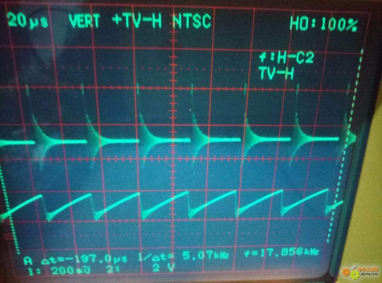

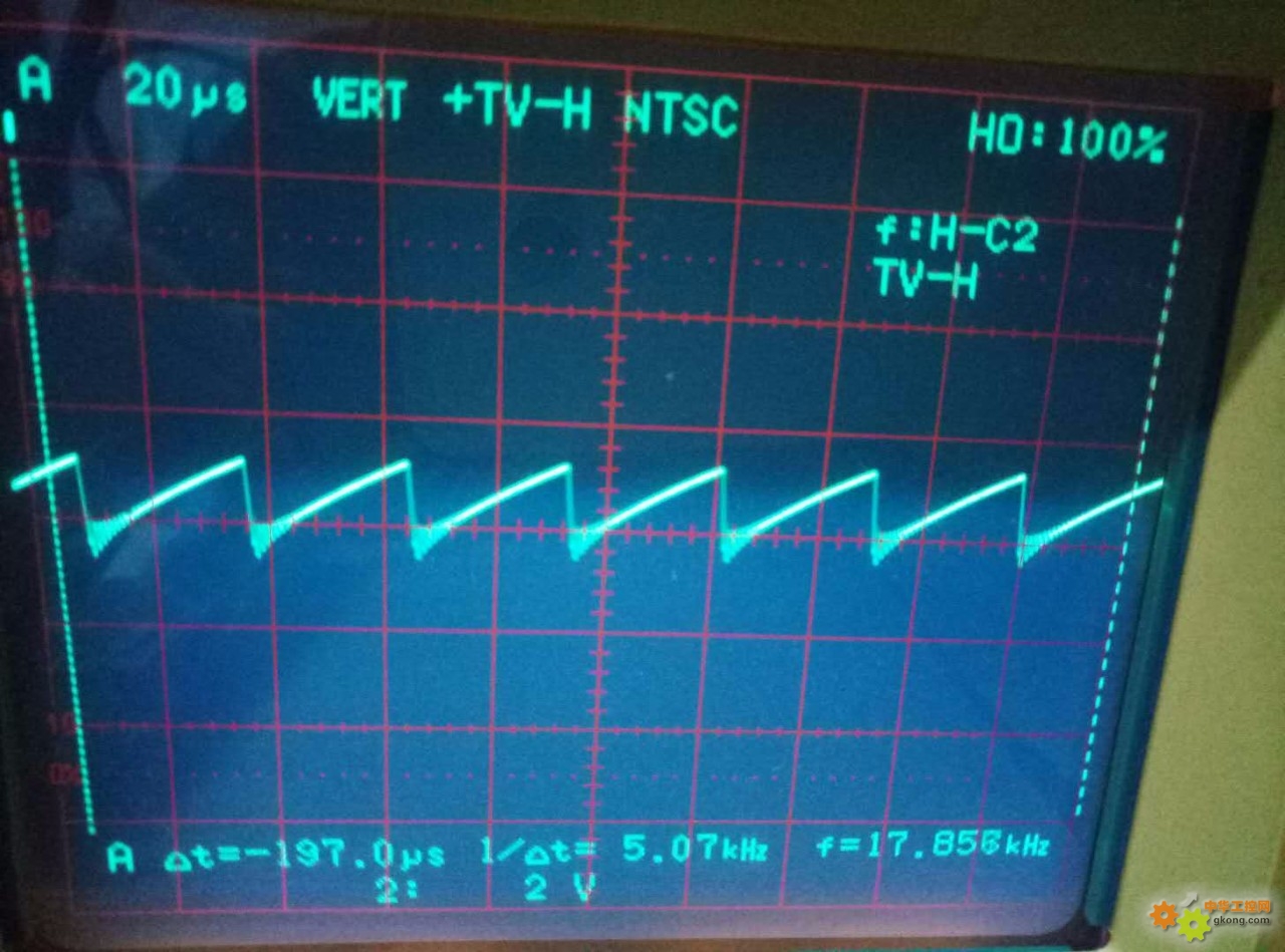

发表于:2018/1/4 18:54:57
#26楼
波形出来了,这个波形应该没什么问题吧?

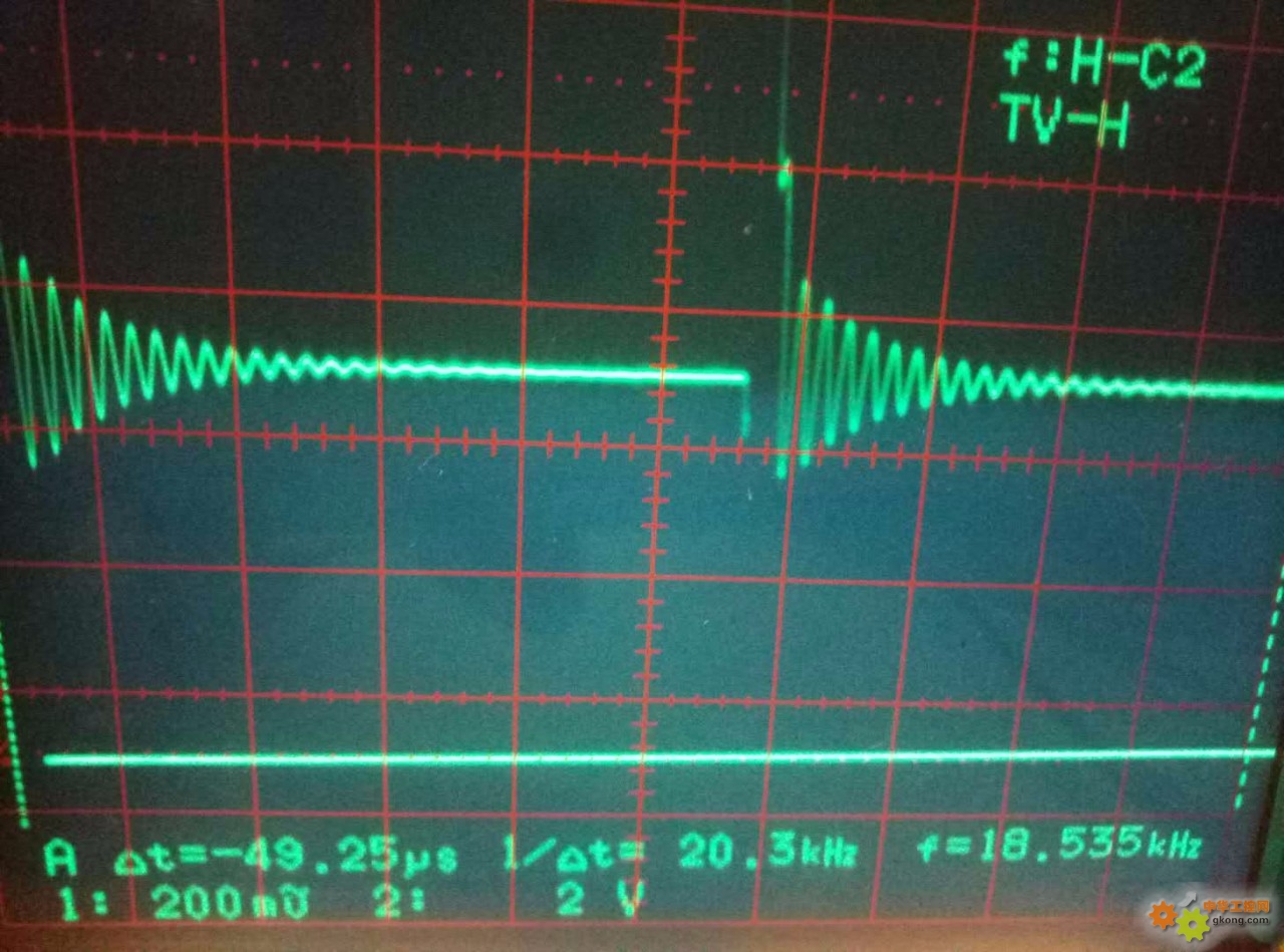

发表于:2018/1/4 19:06:10
#27楼
再来一张6脚输出的,貌似有输出,但为什么没有触发起来呢?
单独来一张6脚放大的,是不是应该在输出外围有问题啊

发表于:2018/1/4 20:53:14
#28楼
6脚波形不对,4脚感觉频率低了,最好给出幅值。6脚外围都拆了吗?6脚应该是幅度是供电电压。4脚电阻,电容再查查

发表于:2018/1/4 20:55:04
#29楼
请楼主给出4脚波形的幅度和频率
