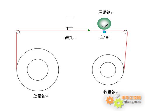

1、收带的电机恒速,也就意味着收带角速度恒定。
2、同时,压带轮线速度恒定,也就意味着主驱动电机角速度变化。
条件1与条件2相互矛盾,必然有一传动存在滑动,是主轴电机?不是。请注意,主电机是直接传动,没有离合器(可以用手把住,不让其转动,一测试驱动力)。
那就是压带轮,因为他本来就是摩擦传动,只有摩擦传动才有滑动的可能。

以下是引用pan_xiansheng在2013/11/1 20:24:44的发言:
1、你不知道录音机磁带的收、放卷结构,自己先仔细观察观察后再来这里说话;
2、包括录像机的磁带在内,走带都是线速度恒定,靠主轴恒速旋转,压带轮就压在主轴上,磁带通过主轴与压带轮之间被拉动;
3、收、放卷都有阻尼离合器,角速度是变化的;
4、主轴直径2mm 多一点儿,被电机直接拖动,压带轮直径有10mm,压在主轴上,……。
[此贴子已经被作者于2013/11/2 0:12:36编辑过]

以下是引用pan_xiansheng在2013/11/1 23:17:13的发言:
条件1与条件2相互矛盾,必然有一传动存在滑动?
1、宁愿遐想,也不动手打开录音机看看;
2、给你个图:

3、主轴恒速转动,主轴与压带轮拉动磁带,恒线速度走带;
4、收带轮、放带轮都有摩擦阻尼离合器;
