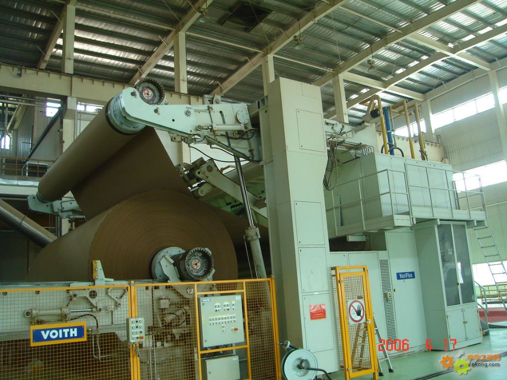

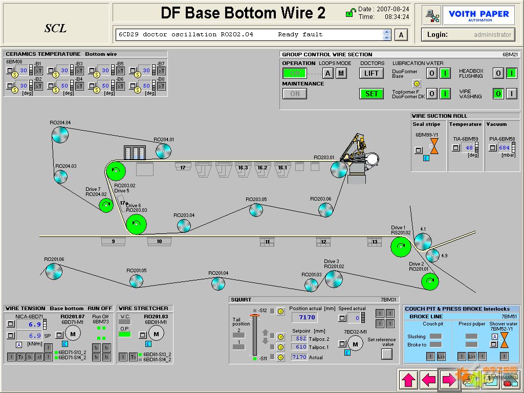

#35楼
原来我们都是用的张力控制器的张力值反馈给PLC 再控制变频器完成PID控制   当然可以直接和变频器进行PID控制
