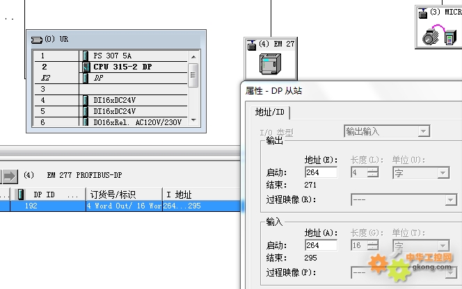

廖老师您好,这是一段300读取200数据的程序,里面的PIB264  PIB265等是怎么来的啊 或者说怎么定义的?谢谢老师。

#2513楼
这是图片,刚才没上传,现在补上

#2514楼
以下是引用jjyymm2016/8/28 18:19:16的发言:
这是图片,刚才没上传,现在补上
可能和硬件组态有关。

#2516楼
回复 #2514楼 liaosun
找到了,谢谢廖老师!
