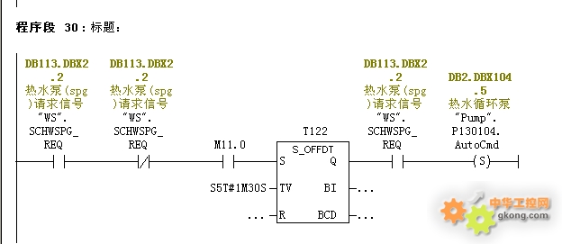

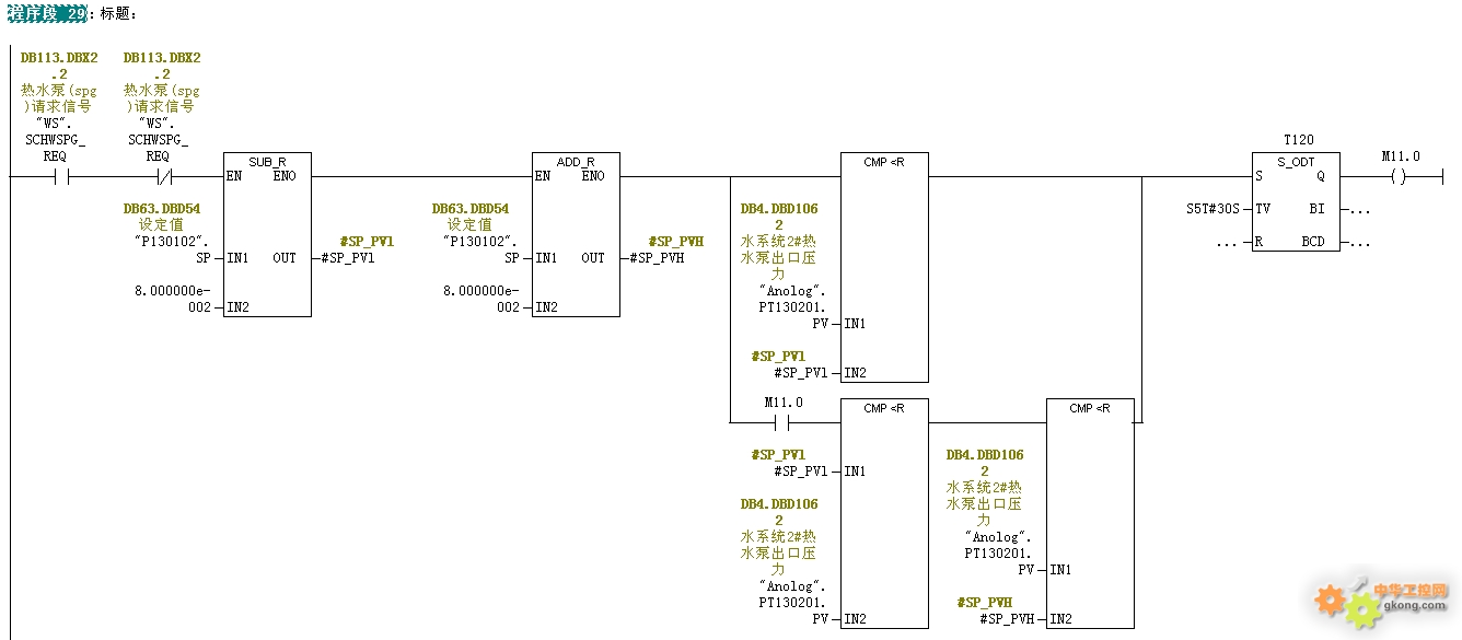

#2495楼
以下是引用dyxwh2016/7/23 17:28:51的发言:
最近在看工厂设备的一段程序,如图,百思不得其解,以我目前的编程水平,觉得程序段29中的M11.0的线圈是不可能被赋值的,同样程序段30中的DB2.DBX104.5是不可能被置位的,因为在程序段中同时串联了DB113.DBX2.2的常开和常闭触点。是不是原程序的作者不想使用这两段程序,又不想删除,所以加了DB113.DBX2.2的常闭触点到程序中让这段程序失效呢?
以上想法又不敢确认,请教廖老师,我的想法是正确的吗?我想删除DB113.DBX2.2的常闭触点启用这两段程序,可行吗?
建议读懂程序后再启用。
