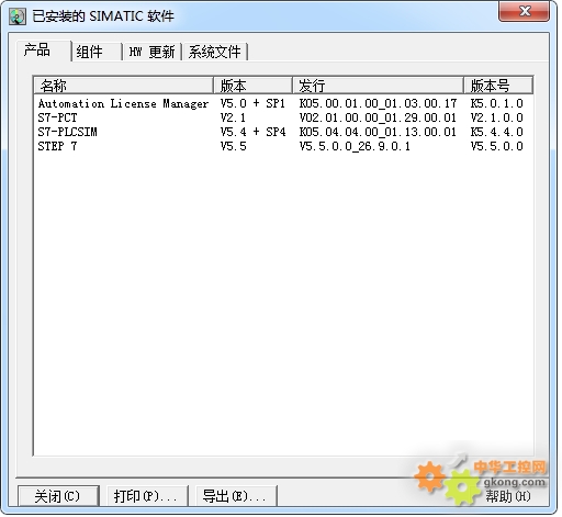

#2379楼
廖老师好!我是初学者,刚买了您的“S7-300/400和跟我动手学”的那两本书,用“S7-300/400 PLC应用技术”第3版里的光盘安装好了,在WIN 7旗舰版上。如图。只是我看到许可证密匙14天试用,不明白,如果过了期限用不了了吗?那怎么办啊?就算备份了又可以用14天,可是以后呢?是不是这个软件就用不成了?
