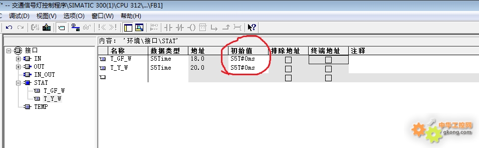

发表于:2015/12/31 14:07:41
#2322楼
请教下各位,在step7里 FB的 静态变量STAT 怎么不能设置初始值啊,我要把其中一个静态变量设置为 S5T#格式,初始值项设置为5S 怎么设置不了呢

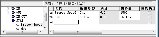

发表于:2016/1/2 6:34:22
#2325楼
以下是引用Rocky12015/12/31 14:07:41的发言:
没有问题呀!

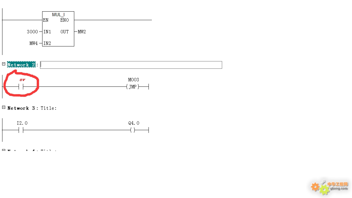

发表于:2016/1/4 12:51:46
#2326楼
廖老师,我在看你的动手300/400,在做梯形图中的状态位触点指令与跳转指令应用时出了一个问题,ov溢出位做不了常开触点啊!
请问是怎么回事?还是哪里没有设置?

发表于:2016/1/4 17:48:38
#2327楼
以下是引用7240735832016/1/4 12:51:46的发言:
请问是怎么回事?还是哪里没有设置?
这个触点不是普通触点上面输入OV,是专用触点,在指令列表的位逻辑指令中,将它拖到梯形图中。
