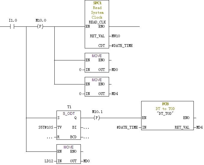

廖老师你好,S7-300/400第三版p181,4.6.5延时中断组织块这一节的一开始,用定时器,具体怎么编程的?怎么就知道误差1-9ms了?我这个有问题

发表于:2015/12/27 18:01:26
#2314楼
回复 #2313楼 xsinter
误差1~9ms是一用仿真实验得到的,仿真PLC的扫描周期为10ms。具体的实验电路我忘了。

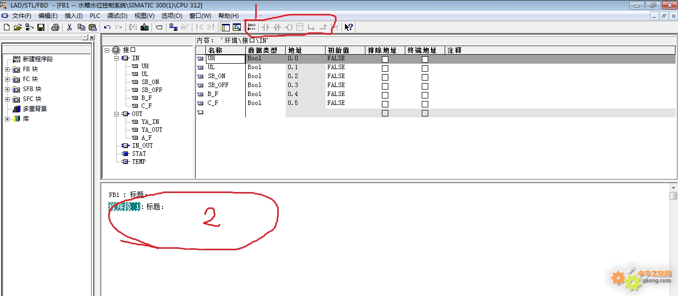

发表于:2015/12/28 15:06:13
#2315楼
廖老师你好,我最近在看您的的书,目前在学习关于 FB功能块 的编辑和使用,我在在编辑FB时,已经块里声明了 IN  OUT,这两个量,然后为什么块的编程区编程呢?图片里的1处和2处都显示灰暗!!请您指教下原因!

#2316楼
回复 #2315楼 Rocky1
不好意思!为什么块的编程区不能编程呢?

发表于:2015/12/28 15:36:12
#2317楼
回复 #2316楼 Rocky1
切到LAD,STL当然是灰色的

发表于:2015/12/28 15:47:20
#2318楼
谢谢啊,一语惊醒梦中人!奇怪啊,我创建时选用的LAD呀,中途咋变成STL呢11

发表于:2015/12/30 6:14:13
#2319楼
以下是引用xsinter2015/12/28 15:36:12的发言:
切到LAD,STL当然是灰色的
第一,切换到LAD。
第二,选中水平线,工具栏上的按钮等才能变为深色。
