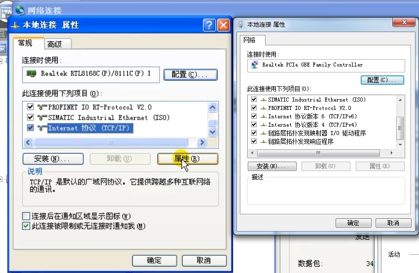

廖老师您好,《S7-200 SMART PLC编程及应用 第2版》随书光盘视频教程里网络连接本地连接Internet协议(TCP/IP)只有1个,而我的电脑上打开后有2个(TCP/IPv4)和(TCP/IPv6)。那属性更改设置是改哪一个的?
找到了,书上27页有的

与计算机的操作系统有关,左边的图是Win XP的,右边的图是Win 7的。
