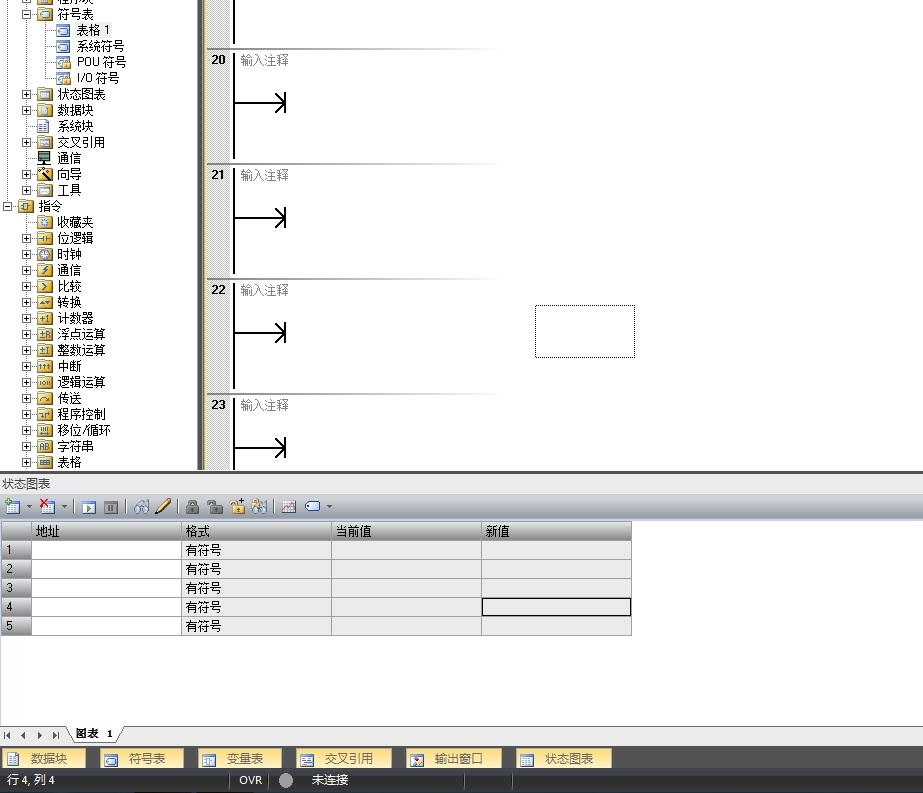

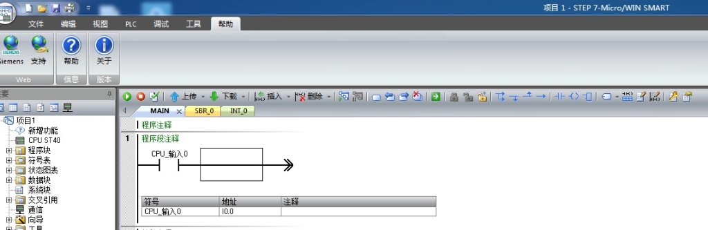

廖老师您好,我一开始把smart编程软件下面的窗口都关掉了,然后重新打开回不到《S7-200 SMART PLC编程及应用 第2版》随书光盘视频教程里的那个画面了,变成下面这张图,也没法像视频里那样移动状态图表窗口
怎么才能恢复到视频里那样的窗口
[此贴子已经被作者于2016/1/18 20:03:56编辑过]

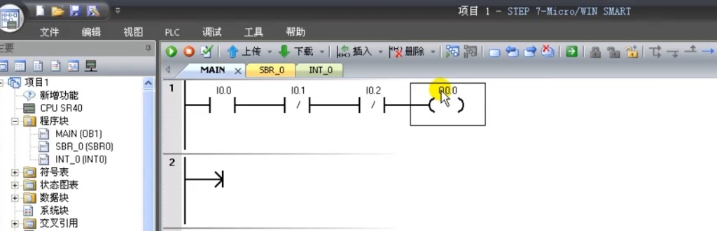

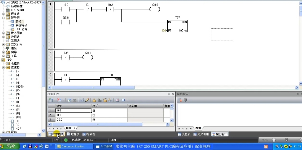

廖老师您好,《S7-200 SMART PLC编程及应用 第2版》随书光盘视频教程里输入I0.0出来就是I0.0,我自己输入I0.0老是自动跳出CPU输入0。

以下是引用六脉加易筋经2016/1/18 19:13:55的发言:
怎么才能恢复到视频里那样的窗口
执行菜单命令“视图>组件>复位”,出现的对话框显示“下次启动 STEP 7-Micro/WIN SMART 时,更改将生效”,单击“确认”键。下次打开软件时窗口变为你的第二个图的样子。
