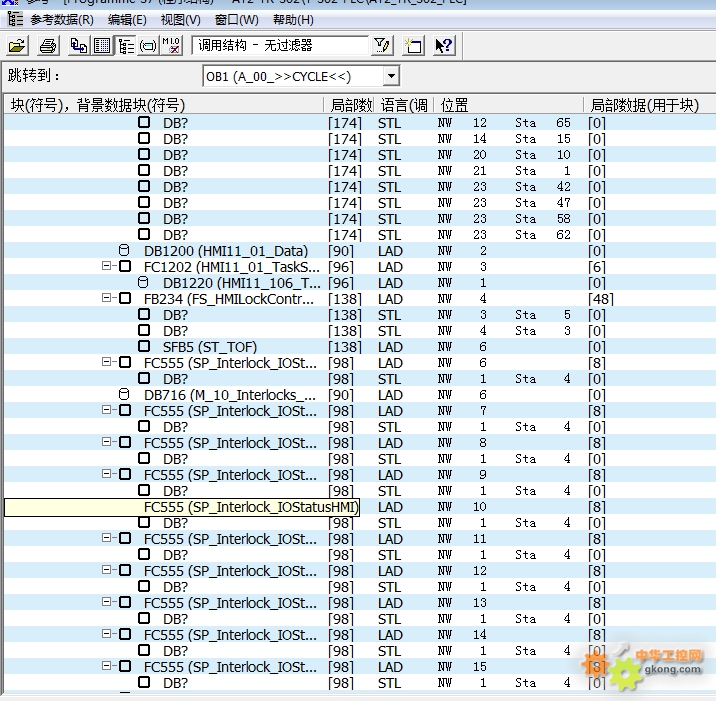

#2299楼
廖老师,您好!我在一家做汽车自动化改造的公司,刚入职,公司没有组织培训,拷贝了一套S7 300的程序给我,让我自己看。我看完了您的《跟我动手学S7 300/400》,基础的知识大部分已经学会了,但是我发现应对这种中大型的控制程序,自己的知识面还比较窄。想请教一下廖老师,在面对这种控制程序时,我应该怎样去读懂这些程序里的标准块,熟悉它整套程序的结构流程,以便能够让自己在以后的调试中能够比较得心应手。
