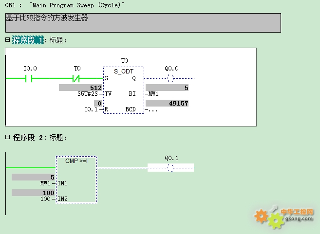

#2332楼
廖老师,你好,看到了跟我动手学S7-300/400PLC的比较指令的方波发生器这里,有个问题一直想不懂,定时器时间是2S,为什么显示的是512,后面剩余的时间也不理解为什么是那么大的数值,如果只是实验定时器就不会这样子

发表于:2016/1/7 11:07:23
#2333楼
回复 #2327楼 liaosun
我昨天也碰到了,一直想不通,后来偶然点开了状态位,哈哈

发表于:2016/1/9 7:05:32
#2334楼
右键单击监控值512,执行快捷菜单中的“表达式>自动”,512就变成S5T#2S了。

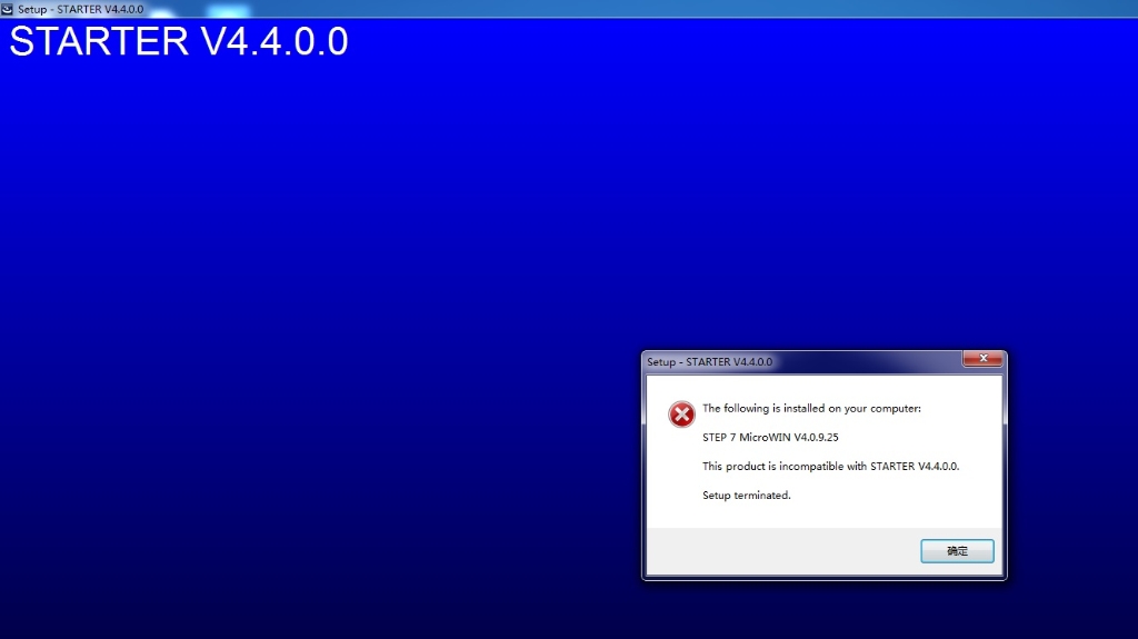

#2337楼
廖老师您好,step7软件与西门子S120变频器调试软件是不是不能装在同一台电脑上的?我安装S120变频器调试软件时显示有冲突

发表于:2016/1/14 17:21:23
#2338楼
六脉加易筋经
在
2016/1/14 9:09:13
我没有这样安装过,可能是软件版本的问题。
