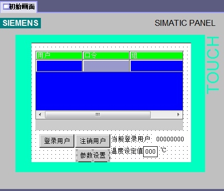

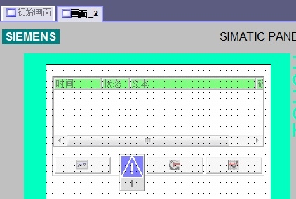

#2182楼
廖老师您好,《西门子人机界面(触摸屏)组态与应用技术》光盘例程画面_2的图中部分怎么弄出来的,鼠标点上去无任何显示,不知道怎么组态出来的

#2183楼
六脉加易筋经
在
2015/8/26 15:28:31
浅色对象是在模板画面里生成的,只能在模板画面里修改。

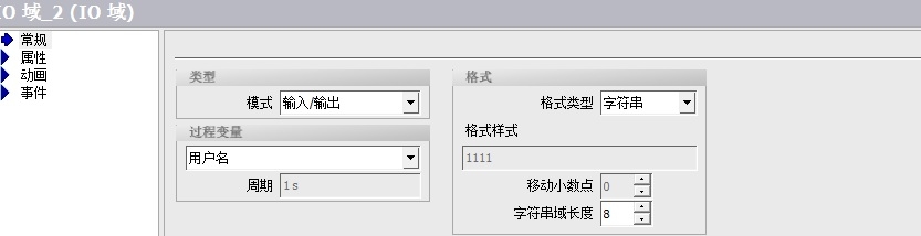

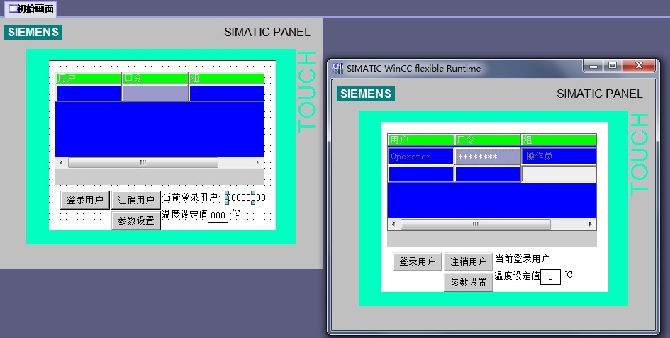

#2184楼
廖老师您好,《西门子人机界面(触摸屏)组态与应用技术》书上用户视图那个例子
参数设置那个画面切换按钮,事件里是否需要组态什么?
还有组态好的当前登录用户后面不显示用户名,是哪里组态出错?

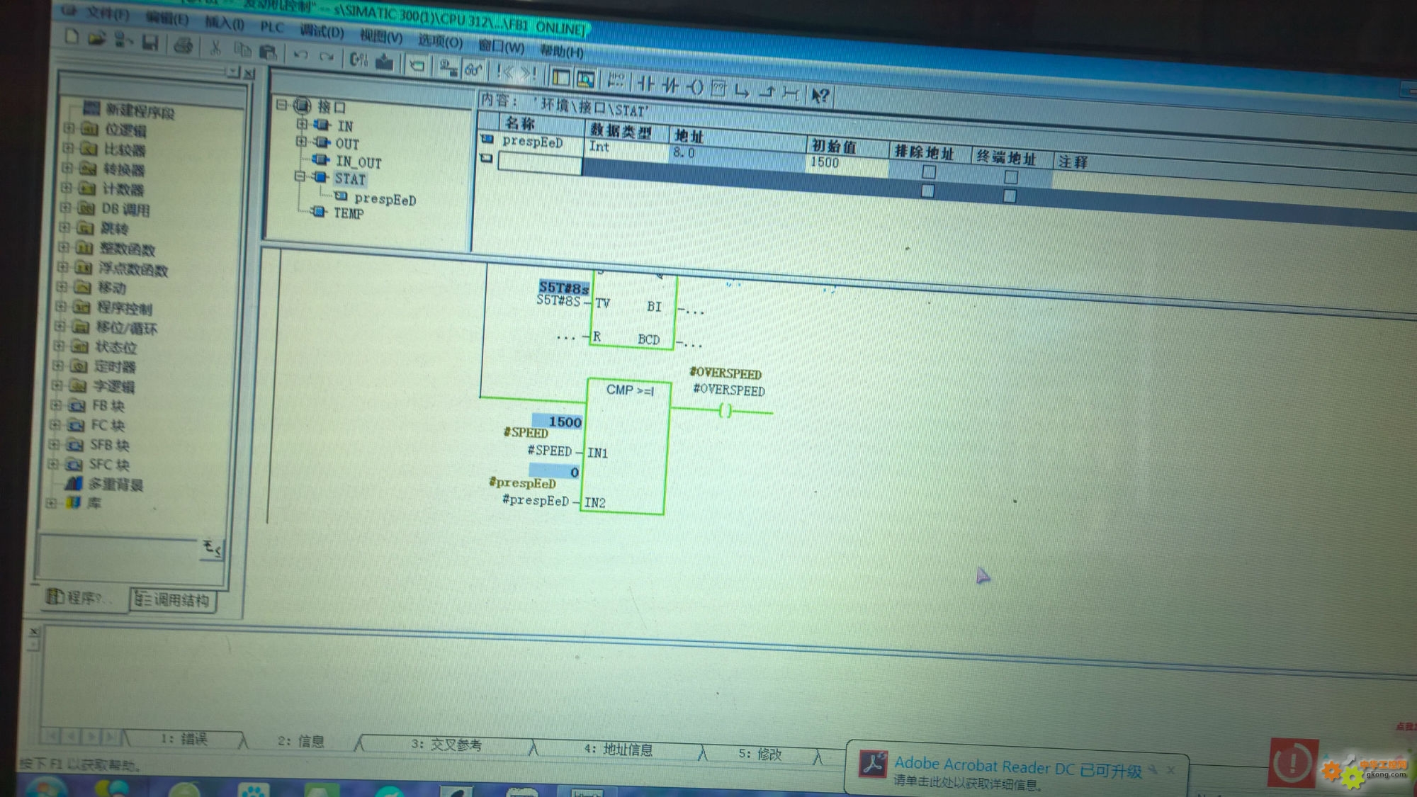

#2185楼
老师我想问下为什么,我给PRESPEED的初始值不显示呢?

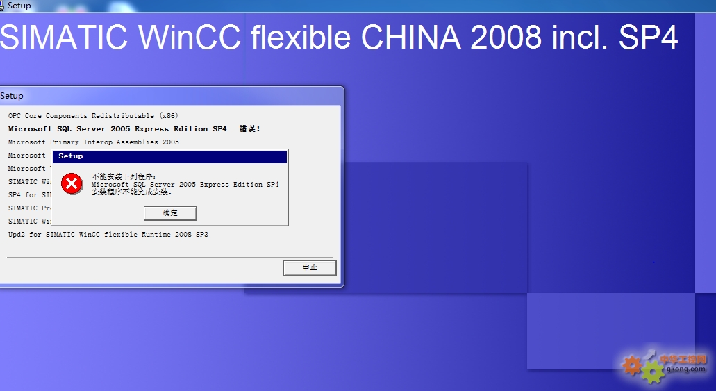

老师您辛苦了,您是我们最大的教难者,花花送给你您
请问我装wicc flexible 2008 sp4出现这个情况是什么意思呢

发表于:2015/9/3 20:48:19
#2188楼
六脉加易筋经
在
2015/8/28 9:29:24
“参数设置”画面切换按钮属性的“安全”启用了访问画面的权限。
仿真的时候输入LiMing和他的密码3000,就能看到当前登录的用户LiMing。
[此贴子已经被作者于2015/9/3 20:48:43编辑过]
图尔克低碳电力从输煤的分布式控制开始
6097
liaosun
1398
6097
作者的所有帖子(1398)
2003/5/4
2014论坛贡献奖
2013论坛贡献奖
2012论坛贡献奖
2011博客贡献奖
2010博客杰出贡献奖
发表于:2015/9/3 20:49:41
#2189楼
xingyechi58
在
2015/8/31 19:55:49
可能是操作系统或360卫士之类的软件的问题。
