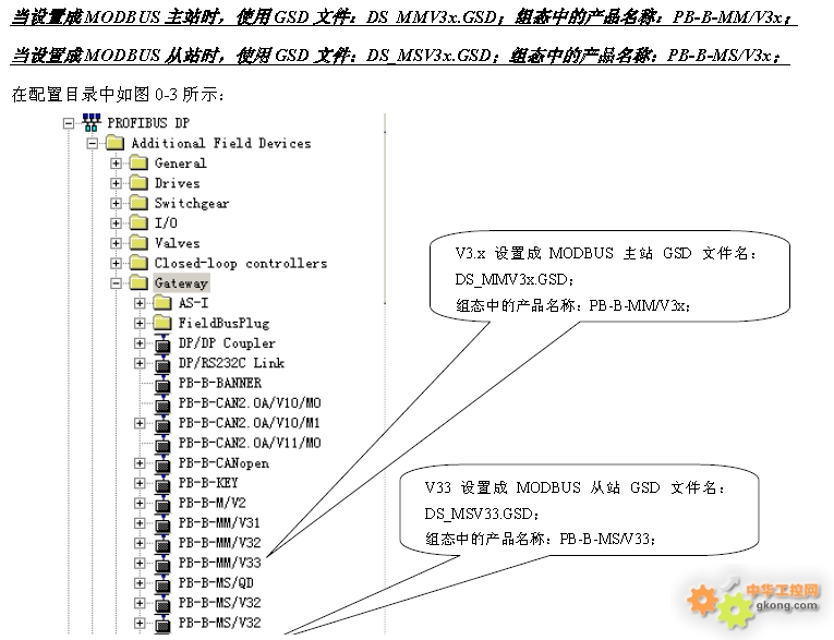

廖老师,您好!打扰您了!请教您比较幼稚的一问题:我为什么在西门子全球资源库里面找不到硬件组态下的PROFIBUS DP/MODBUS主站、从站使用的GSD文件(DS MMV3x.GSD   DS MS3x.GSD)。是我搞错了吗?还是这个GSD文件名不对?还是要购买总线桥才会配GSD文件?

以下是引用zwb6252015/6/4 9:03:16的发言:
您说的是北京鼎实的产品吧?GSD文件应该在鼎实的网站下载。

回复 #2113楼 liaosun
廖老师,我是您的学生,您给我们讲授的《s7-300/400编程与应用技术》我受益匪浅。再次感谢您对我问题的解答,我已经找到GSD 文件了,谢谢廖老师!
