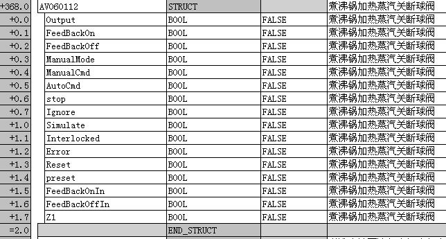

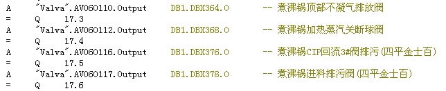

请教廖老师, 下图中数据块中DB1.DBX368.0在FC2程序中写了“ A     DB1.DBX  368.0       =Q 17.4”,我的理解是是DB1.DBX  368.0接通后才会赋值给“ Q 17.4”,查了一下程序,除了FC2块,整个程序的任何块中都未使用DB1.DBX  368.0,那么DB1.DBX  368.0是怎样“接通”的,没有想明白,请老师指点。

也可能是通过间接寻址、通信和HMI控制的DB1.DBX368.0。

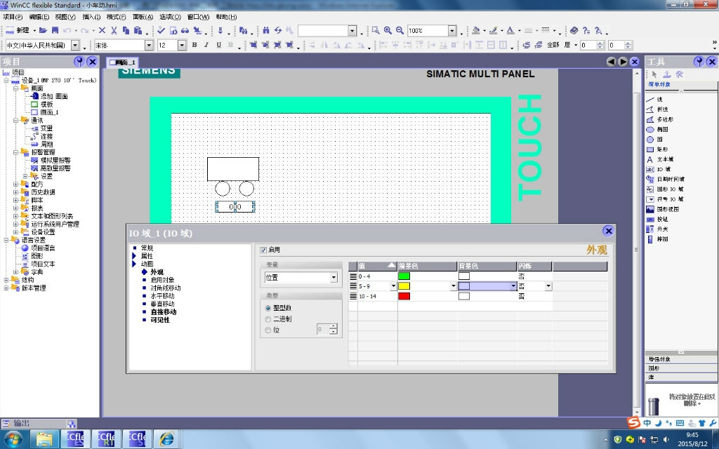

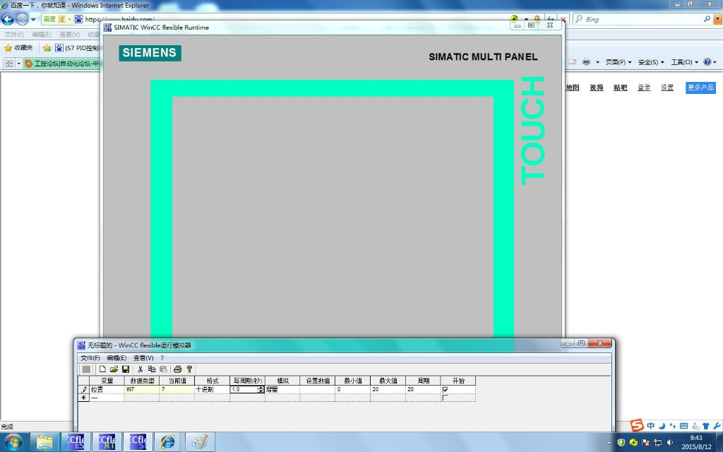

廖老师您好,《西门子人机界面(触摸屏)组态与应用技术》书上那个小车动画的例子,我启动模拟运行系统后,跳出来的运行界面怎么没有原来组态好的小车的?

可能是小车跑到画面外面去了。
