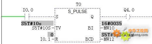

S7-300定时器的剩余时间怎样参与比较?
有网友问:假如西门子S7-300定时器的设定时间为S5T#10S,其剩余时间值要和5s比较,应该用定时器的BI或BCD输出中的哪一个?比较式中的常数是多少?
下面是我的回帖:
定时器的BI是十六进制数剩余时间值,BCD端输出的是S5T#格式的BCD码。用BI输出值参与比较更方便一些。
在脉冲定时器定时的时候断开输入端,剩余时间值保持不变(见下图)。图中16#35=53,单位为100ms。
楼主要求剩余时间值与5s比较,所以MW10中BI剩余时间值应与50(单位为100ms,即5s)比较。
网友可以自己试试设定值为5s和100s时BI的剩余时间值的单位。
