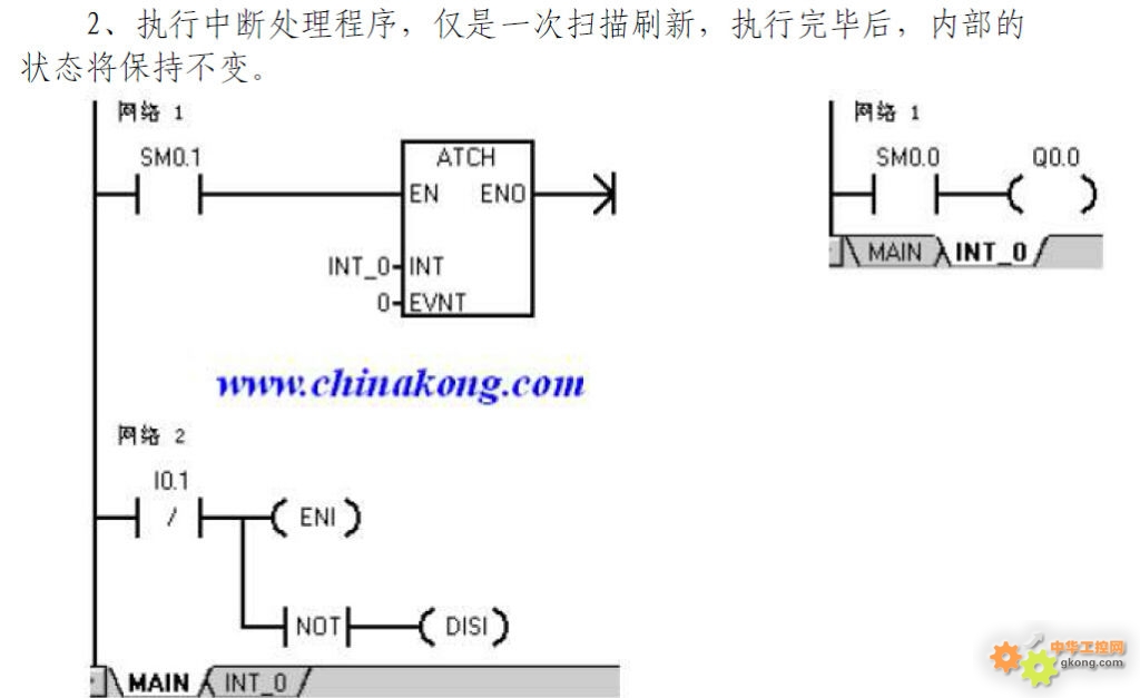

#2137楼
图所示程序中,当I0.0上升沿中断事件发生,执行INT_0中断处理程序,尽管是一次扫描刷新,但PLC输出点Q0.0始终得电输出。即使将I0.1常闭接点断开,禁止所有的中断,Q0.0仍然得电输出。这和条件调用子程序、跳转指令、循环指令For-Next)的状况一致,在编程中需要特别注意。
我觉得是第一次扫描Q0.0得电输出,第二次扫描后禁止所有中断,Q0.0还有输出?如果这样的话,Q0.0和Q0.0 S置位指令就一样了啊。
谢谢廖老师!

以下是引用xsinter2015/6/24 22:43:24的发言:
廖老师你好!执行中断处理程序,仅是一次扫描刷新,执行完毕后,内部的状态将保持不变吗?“PLC内的变量在PLC运行时总会保持它之前的状态,除非有程序改变它。就是说Q0.0接通后,如果上边的中断程序不运行,Q0.0就会一直保持接通状态。在子程序中也一样,如果断开子程序的使能,子程序中的输出不会改变,而是保持之前的状态(没有双输出的前提下)”,是这样吗?
[此贴子已经被作者于2015/6/24 23:12:07编辑过]
是的。
