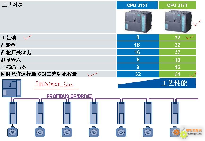

以下是引用zwb6252015/6/15 9:19:39的发言:
廖老师,您好!我想请教下:有一项目,需要带60台伺服(或者是步进),功率100W,没有插补,动作简单。问题是我不知道怎么去选型,查了很多的选型手册也没有相关资料,希望老师给点指导和建议,谢谢!
台数太多,如果用PLC的硬件,成本太高,是否可选单独的伺服控制器。

廖老师,是否可以这样去做?

回复 #2121楼 zwb625
我对这类系统不太熟悉,建议你在西门子的驱动版区求助。
