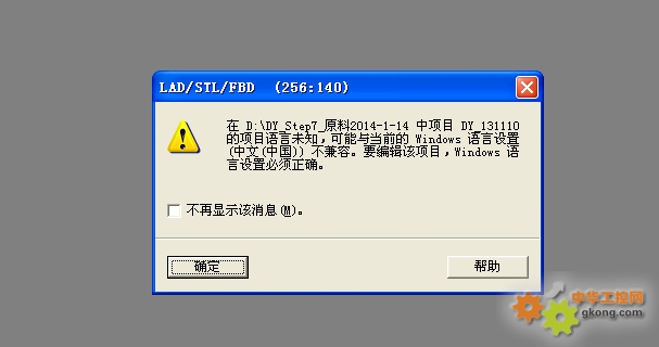

廖老师,实践中遇到以下问题,请指点:
   我们公司有一套设备是S7-300的CPU,厂家给了程序,最近想用我的电脑打开他们的程序作一点小修改,然后下载到CPU调试,我的电脑是安装的STEP7 V5.5sp2中文版(是在您的博客中下载的),打开厂家给的项目和程序中的OB块、DB块、FC块、FB块时都会弹出以下一个对话框,点击确认后,可以正常打开项目和程序,不知用我的电脑STEP7 V5.5sp2中文版打开厂家的程序修改后下载到CPU后能否正常运行,会不会有什么影响?

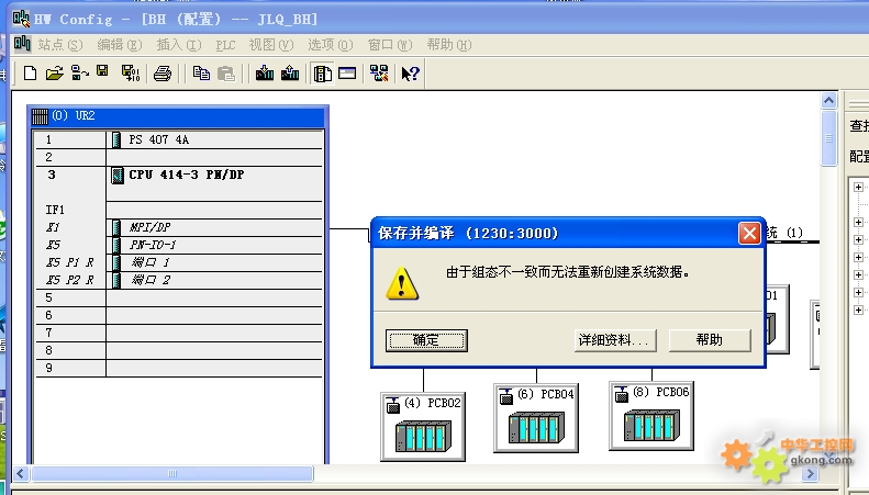

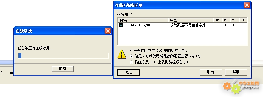

廖老师,还有一个问题,请指点:
有一个项目,是用CPU414,设备厂家已将程序已下载到CPU,调试正常运行了,当我用STEP7打开项目的硬件组态点击“在线”图标进行诊断时,会弹出如下一个对话框“所保存的组态与PLC中版本不同”的对话框,于是我点击取消后,再点击“保存并编译,又弹出一个“由于组态不一致,无法重新创建系统数据”的对话框;我以为是打开的项目程序和硬件组态不是最新的,就将整个站点上载,然后打开上载站点的硬件组态,点击“在线”图标,仍然弹出如下一个对话框“所保存的组态与PLC中版本不同”的对话框,点击取消后,再点击“保存并编译,还是弹出一个“由于组态不一致,无法重新创建系统数据”的对话框,我一下懵了,不知是什么原因,该怎样处理?

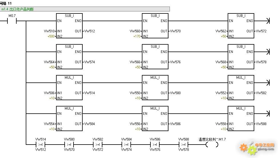

廖老师您好,网络11里那些温度值为什么要先用减法和乘法的?
已知VW510,VW560,VW562,VW564,VW566,VW568分别是温度设置1,2,3,4,5,6
VW506,VW550,VW552,VW554,VW556,VW558分别是实际温度显示1,2,3,4,5,6

以下是引用dyxwh2015/6/2 20:41:24的发言:
廖老师,实践中遇到以下问题,请指点:
你的程序是老外编的吗?修改无误下载应该没有问题。
保险起见,保留好上传的原程序。
