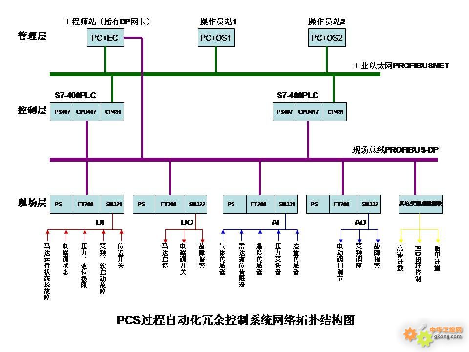

发表于:2011/8/2 21:07:03
#101楼

你们这个系统比我的复杂,我还没用过PCS7,感觉DCS应该更适合调节系统吧。但我自己的系统(西门子PLC网络)也有自己的特色,比如你们的变频器用AO控制,我们的就用通讯。我们的是全数字系统。感觉成本应该比你们低得多。我的系统的另外一个特点是分布式计算。网络上的所有PLC都参与计算。上位的PLC只是给下位的PLC下达控制目标,具体的由下位PLC实现。这样,上位的PLC速度、存储量的要求都降低很多。甚至连某些数显表都在帮着计算,比如称重仪,它负责自动的控制配料,它的上位PLC(226)也只是计算一下提前量(停车点),然后把这个数送给称重仪。
   你的水平很多方面比我高,欢迎多交流。

李工,你这个日记都引来了简历了,真是不错啊!
那个拓扑可是西门子的典型架构啊,紫色的现场总线,上层绿色的工业以太网

回思南老大,我的用法和西门子的经典架构有很大的区别。因为我们的应用都是对成本比较敏感的,所以我就在不降低可靠性的基础上尽量的降低成本。我是从两个方面着手的,一是PLC的硬件成本、二是从布线等方面减少电缆和施工量。西门子的现场总线很好,但西门子的经典架构确没有把它做绝。

化学反应涉及很多模拟量控制,而且还要考虑现场防爆隔离,没办法。其实我只是做现场维护(硬件),还很欠缺,很想多锻炼锻炼,请多指教。

其实我们的系统也是ET200分布式I/O,通过PROFIBUS-DP与S7-400通讯的,只是考虑化学反应现场安全因素,所有ET200全部集中在主控,而且所有到现场的I/O点信号都要使用隔离栅隔离的。要安全,就没法考虑成本了。
