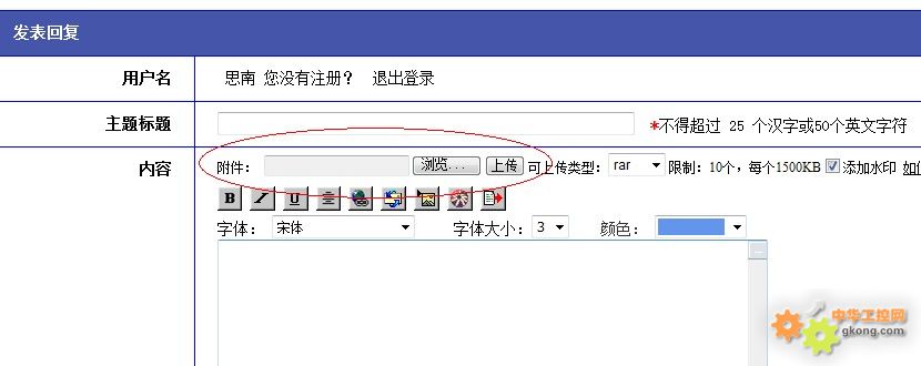

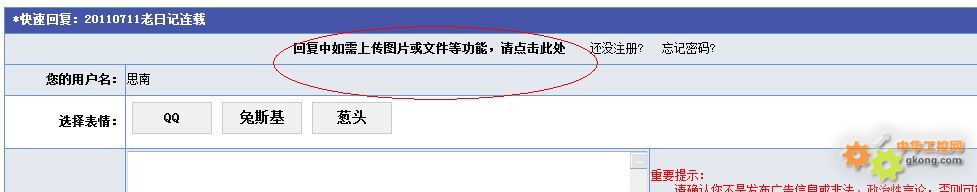

以下是引用yanli7234在2011/7/29 13:56:29的发言:
思南,图片怎么上传啊?在回帖里面。我下面的日记就需要图片。
这样:
图
