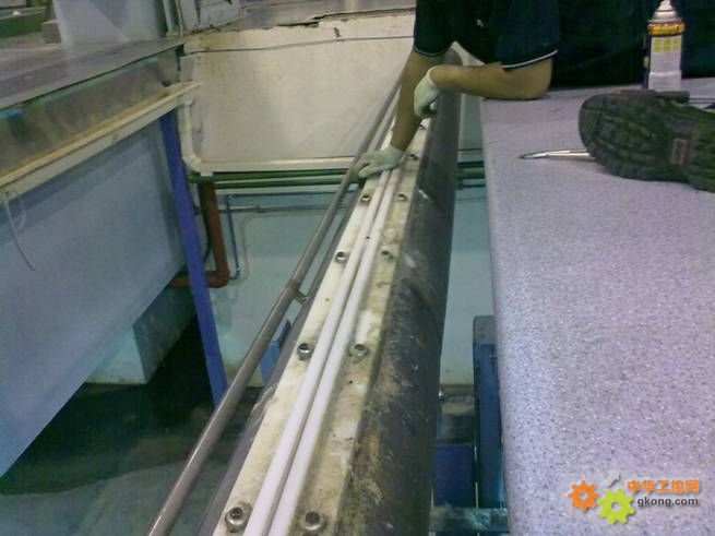

设备清洁--借用老李的宝地发发牢骚
今天检查下设备发现操作工清洁很有问题。哎,看来需要增加给工段长的压力了。
