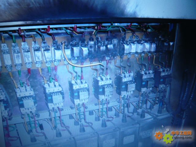

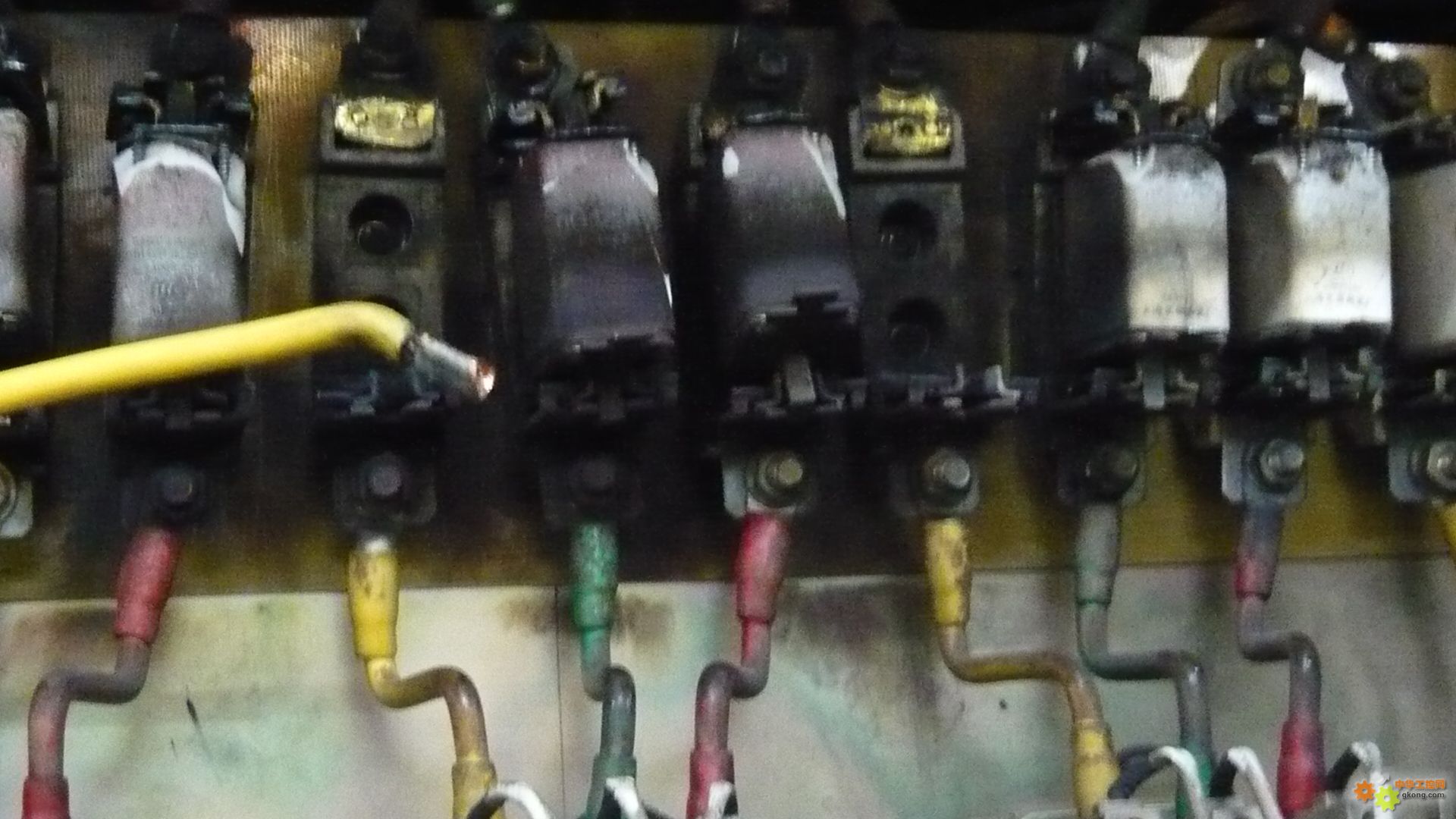

我公司有个电容柜在运行当中,突然炸了,以下是图片。各们分析一下是什么原因呢?接触器上端是保险好还是用开关好?

浪涌太大了?

请问你们的负载主要是什么。这个很重要。可以帮你分析分析。

接触器上面的一排是什么啊?

发表于:2010/5/3 12:34:27
保险质量不好 质量好的保险不会出现瓷瓶爆破

从相片上看熔断器63A的。电容是30千乏的。是不是电容坏因起熔断器相间拉氟短路。一般熔断器之间要有绝缘板隔离。你们这里没有。所以有大的短路电流时容易产生相间拉氟短路。解决的办法有两。一是把熔断器的距离拉开。二是用63A的DZ47开关替换熔断器。

看来是拉弧引起的,主要是电容吸合的瞬间电流太大了,从图片来看,你少装了一个东东(电抗,在电容和接触器之间),小电容没有问题,大了就会有这种现象出现。
另:用小型断路器(DZ47系列)代替保险的做法不妥,你看一下它的极限分断能力(6000A,真的假的鬼知道,怀疑……)跟保险差太多了,万一触点溶住的话,哈哈,看好戏哦!
