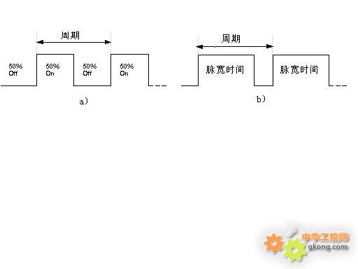

脉冲输出有2种格式:脉冲串见图,连续地输出若干个规定频率的,ON、OFF等宽的脉冲;调制脉冲见图,连续输出规定周期的,ON的宽度变化的脉冲。前者多用于运动控制,而后者多用于模拟量控制。

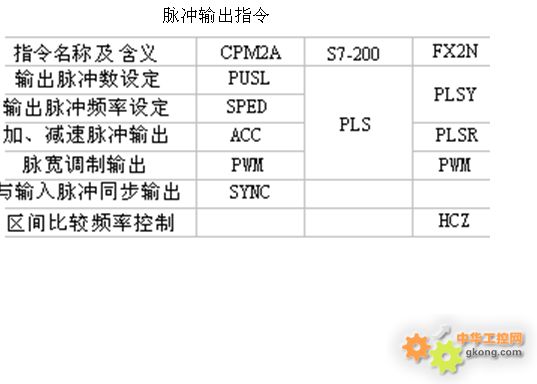

表示的为CPM2A、S7-200及FX2N的脉冲输出指令。这些指令大体两类:脉冲输出及脉宽调制输出。
CPM1A机用PULS指令设定输出脉冲数,用SPED指令设定输出脉冲频率,并启动输出; FX2N 机用PLSY指令同时设定设定输出脉冲数及设定输出脉冲频率,并可启动脉冲输出。
为了运动平稳,在脉冲输出开始时,其频率可逐渐增(加速),在脉冲输出快结束时,其频率可逐渐减(减速)。这对CPM1A ,可使用的输出ACC指令,对S7-200可使用多段脉冲输出,对FX2N,可使用PLSR指令。这些指令的操作数将选定输出口及上述数据。
输出脉宽调制脉冲,CPM1A、FX2N用的都称PWM的指令。而S7-200机,无论那种脉冲输出,均用一个PLS指令。而具体是什么输出及有关参数,用特殊存贮器控制。
