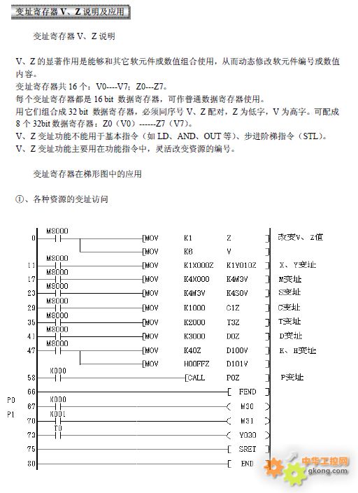

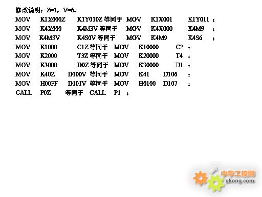

老师 我又来了。是带着一个简单的问题来的 。
看了刚刚下载的变址寄存器的使用 。 程序中先改变
V和Z的值 。然后变址的话比如 K1X000V就是 K1X002吗?( V赋值=2)
这样理解对吗 ? 请老师指点一下 举个简单的例子最好
谢谢

#99楼
【关于kongdezheng的变址寄存器的回复】
kongdezheng:
你好!你的理解是正确的。在以前的例子中:
K1X000V就是 K1X002( V赋值=2)。变址,变址,指的就是在原地址上加V和Z的值。
