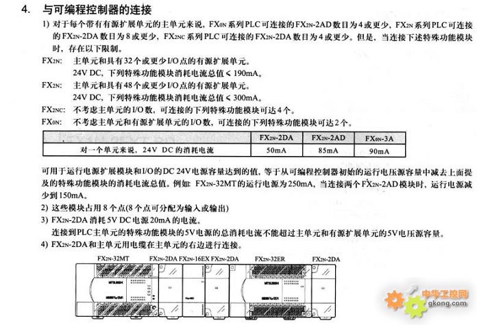

【FX2N-2DA的数模转换模块】
感谢大家的参与,这是对我的极大鼓励。后面再介绍一个
希望大家讨论多提意见,共同学习。

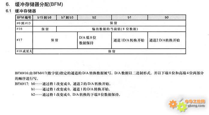

#154楼

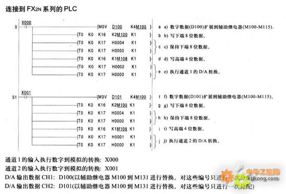

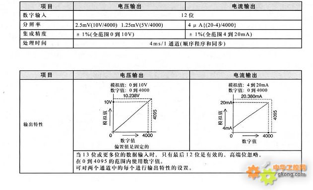

该部分是编程时应用的重点,多推敲#17的b2b1b0三位的数据组合代表的意义(考虑数制变化),可结合后续例子加以理解。

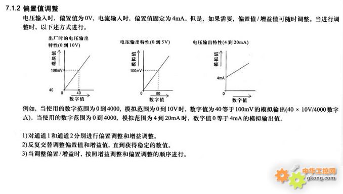

#155楼

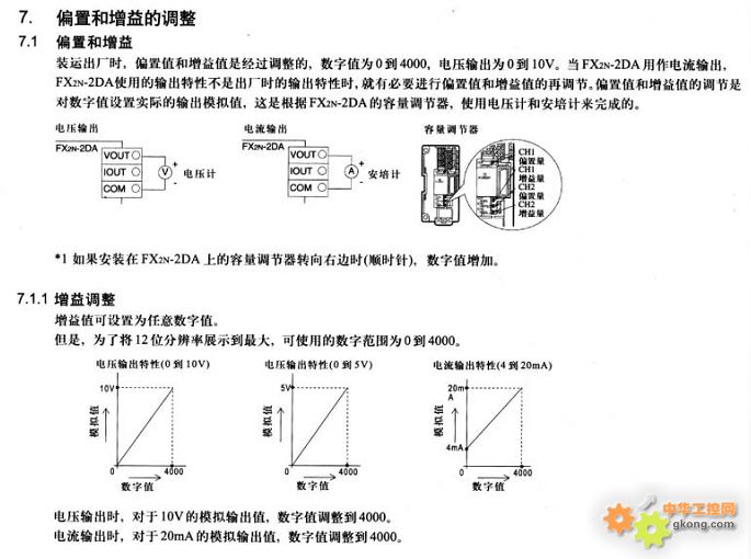

该部分内容是编完程序后实际调节偏执和增益时的方法和应注意问题,可参考。

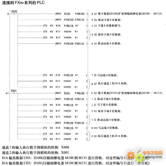

#156楼
续上贴。
下面是连接到FXON的PLC的例子,注意#17BFM的b2b1b0的赋值,结合前面的贴子,你会发现数值和选择哪个通道进行的关系。

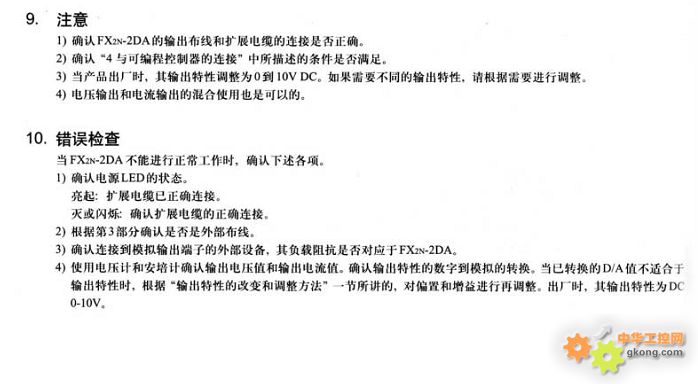

#157楼
这是连接到FX2N的PLC的例子
下面是应注意事项和错误检查方法
希望大家多讨论。
下帖发一个小思考任务,大家认真做一下,然后讨论,欢迎大家热烈参与
