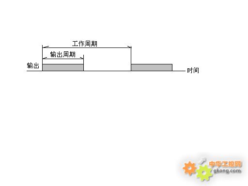

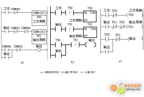

#123楼
【模拟量输出方法】今日起继续更新
模拟量输出方法
1.用开关量ON/OFF比值控制输出
改变开关量ON/OFF比例,进而用这个开关量去控制模拟量,是模拟量控制输出的最简单的办法。如图12-4所示,输出的为某开关量,改变输出周期,即可调整这个输出点ON/OFF的时间比例。如电源通过这个接点,加载到某模拟量控制对象,则这个对象所接收的能量将与这个ON/OFF比例相关。显然,这里改变输出周期,即控制了相关的模拟量。
图示的为实现这个算法的三种PLC的梯形图程序。它各都用了两个定时器,一个控制工作周期,另一个控制输出周期。当“输出周期”小于“工作周期”时,按图所示,部分时间有输出。当“输出周期”大于或等于“工作周期”时,全部时间都有输出。
这个方法不用模拟量输出模块,即可实现模拟量控制输出控制。不足的是,这个方法的控制输出是断续的,系统接收的功率有波动,不很均匀。如系统惯性较大(它对波动有滤波作用),或要求不高,容许不大的波动时,还是可用的。
为了减少波动,可缩短工作周期。但如用的PLC,其输出点是继电器,则这个缩短是有限的。因为继电器接点通断过于频繁,将影响它的工作寿命。可以考虑采用晶体管输出方式。

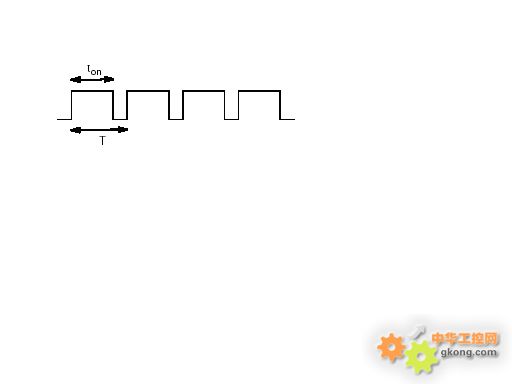

#124楼
【用可调制脉宽的脉冲量控制输出】
2. 用可调制脉宽的脉冲量控制输出
   有的PLC有半导体输出的输出点,则可把上图梯形图程序的工作周期缩小,以提高模拟量输出的平稳性。PLC还多有占空比D可调的脉冲输出点或模块。用其控制模拟量,则是既简单,而平稳性又好的方法。这个D为一个脉冲循环内脉冲的ON 时间ton与周期T之比,其含义见下图。有关脉冲输出的详细说明见后续特殊模块讲解。

#125楼
上一贴的图
不好意思,忘了上传。原谅

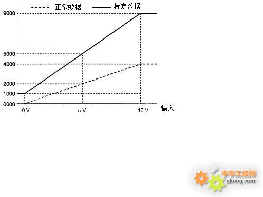

•标定:设定转换后的数字量的上限(与模拟量的最大值对应,如20mA)及下限(与模拟量的最小值对应,如4mA),当使设定标定功能使能时,则单元会自动地把模拟量按比例转换成上、下限之间的值。见下图。
图中虚线表示的是,未标定时的电压与输出值的对应关系:0V 时,输出为0;10V时,输出为4000。实线为标定功能使能后的情况。这时,0V 时,输出为1000;10V时,输出为9000。在0到10V之间,如5V,则为5000。当然,这个5000,是输入单元自动给出的,人工不必计算。
•平均:可连续采集多次数据,然后加以平均,以平均后的数作为输入。要否平均,由多少次数作平均,可设定。使用平均,可减少干扰,但转换时间将增长。
•峰值:可保持输入过程的最大值。峰值保持使能失效,则保存值复位为零。
•开平方:当平方根使能位使能后,可使数据转换成平方根,以便于特殊使用。
