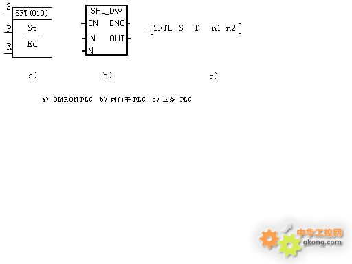

【PLC的位移及步进指令及应用】
PLC的位移及步进指令及应用
一、移位指令简介
移位指令用于字或多个位(BIT)字中二进制数依次顺序左移或右移。有多种多样的移位指令:
简单左移:执行一次本指令移一次位。移位时用0移入最低位。原最低位的内容,移入次低位……依次类推,最高位的内容移出,或移入进位位(而原进位位的内容丢失)。有的PLC可设为,每次可移多个位。
简单右移:与左移不同的只是它为右移,先把进位位的内容移入字的最高位,原最高位的内容移入次高位……依次类推,原最低位的内容丢失,或移入进位位(而原进位位的内容丢失)。有的PLC可设为,每次可移多个位。
循环左移:它与简单左移不同的只是它的进位位的内容不丢失,要传给00位,以实现循环。
循环右移:与循环左移不同的是00的内容不丢失,传给进位位,原进位的值传给第15位,以实现循环右移。
还有可设定输入值的移位,如左移,不是都用0输入给最低位,而是可设定这个输入的值。
还有可逆移位指令,由用控制字,控制左还是右移,并可实现多字移位。
除了二进制的位(bit)移位,还有数位(digit)移位,可左移,也可右移。移位的对象可以多个字。
还有字移位,以字为单位的移,执行一次本指令移一个字。移时0000移入起始地址(最小地址),起始地址的原内容移入相邻的较高地址,……最高地址(结束地址)的内容丢失。多次执行本指令,可对从起始到结束地址的内容清零。
等等。
图a中St是移位开始通道,Ed是移位终了通道,P是移位脉冲输入,R是复位输入,S是移位信号输入。当P从OFF到ON时,而R又为OFF,则从St到Ed间的各个位(BIT),依次左移一位,并把S的值(OFF或ON)赋值给St的最低(00)位,Ed的最高(15)位溢出;但如R复位输入ON,移位禁止,并St到Ed各通道清零。
图b中SHL之后加DW为双字,即4个字节移位,EN为此指令执行条件。其输入为ON,才能执行本指令,否则,不执行。IN是进行移位的双字,OUT是移位结果输出的双字,N是每执行一次本指令将移位的位(BIT)数。每次移位时,除了移位双字各位值相应左移,并用0填入无值移入的位。
图c中S是移位源,D是移位的输出, n1为指定源及输出位(BIT)数。n2是指定执行一次本指令将移位的位(BIT)数。本指令的输入为ON,才能执行本指令,否则,不执行。每次移位时,除了移位指定的各位值相应左移,并用0填入无值移入的位。

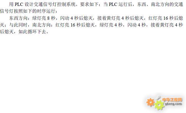

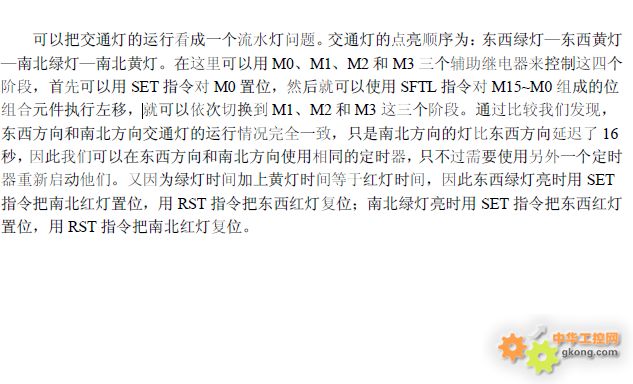

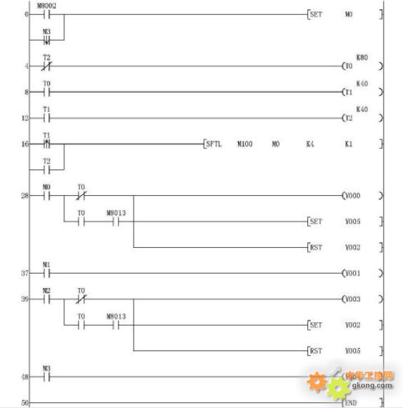

【三菱移位指令的例子】
3529
EEbeginner 版主
文章数:1818
历史总积分:3529
注册时间:2009/11/19
发表于:2009/12/10 15:53:25
#114楼
【对上面程序的解释】

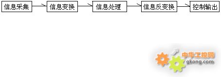

【浅说模拟量控制】
模拟量是连续量,多数是非电量。而PLC只能处理数字量、电量。为此,一般讲:
要有传感器,以把模拟量转换成电量,如果这电量不是标准的,还需要有变送器、以把电量变换为标准的电信号,如4到20 毫安、1 到5伏、0 到 10 伏 等等;
要有模拟量(A)到数字量(D)转换的模拟量输入单元(模块),以把这些标准的电信号变换成数字信号;
要有数字量(D)到模拟量(A)转换的模拟量输出模块,以把PLC处理后的数字量变换成模拟量;
要有执行器,根据模拟量的大小执行相应的模拟输出控制动作。
当然,如同处理逻辑量一样,PLC的CPU、内存、相应的程序等也是必需的。只是这里多了以上提到的信号的采集、转换、变换及执行等环节。
所以,一个完整的模拟量PLC控制,一般讲,其过程是:
用传感器采集信息,并把它变换成标准电信号,进而送给模拟量输入模块;
模拟量输入模块把标准电信号转换成CPU可处理的数字信息;
CPU按要求对此信息进行处理,产生相应的控制信息,并传送给模拟量输出模块;
模拟量输出模块得到控制信息后,经变换,再以标准信号的形式传给执行器;
执行器对此信号进行放大和变换,产生控制作用,施加到受控对象上。

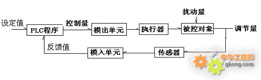

要弄清的是,这里“基于信息采集和处理”的信息,可能是调节量,也可能是干扰量。
如为调节量,则要用反馈控制。它是一种模拟量最基本的控制方式。它依据系统的实际输出与预期输出间的偏差来进行控制,以期逐步缩小这一偏差。至于产生偏差的原因,它是不理睬的。

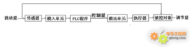

如信息为干扰量,也可用前馈控制。它基于扰动补偿原理,根据扰动的情况作相应控制。
从图知,它的传感器监测的是扰动量。PLC程序根据扰动量、控制量与调节量间的关系产生相应的控制量,进而再通过模拟量输出单元、执行器作用到被控对象上,其目的是在干扰量作用于系统的同时,这个控制量也作用于该系统,以补偿干扰对系统的不利影响。可知,这里的信息流是开路的,所以前馈控制又称开环控制。
开环控制使系统在偏差即将发生之前就注意纠正偏差,这是它的优点。但要弄清有多少扰动量,以及它与调节量间的关系,即控制量随扰动变化的规律,是不易的。这也是它用得不多的原因。
