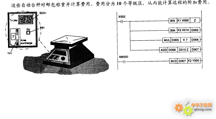

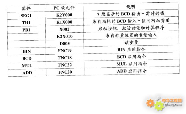

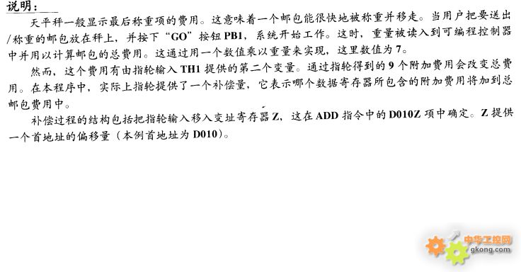

【变址寄存器的例子】研究一下
这个例子是关于变址寄存器应用的例子,推敲一下,呵呵!
看明白了吗?

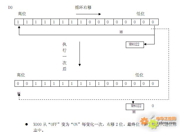

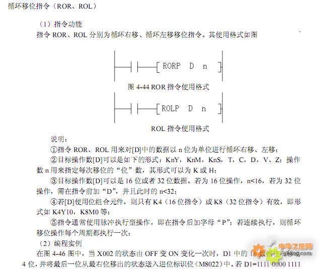

【移位指令ROR、ROL】
这是关于移位指令ROR、ROL的解释。
[此贴子已经被作者于2009-12-7 14:11:56编辑过]

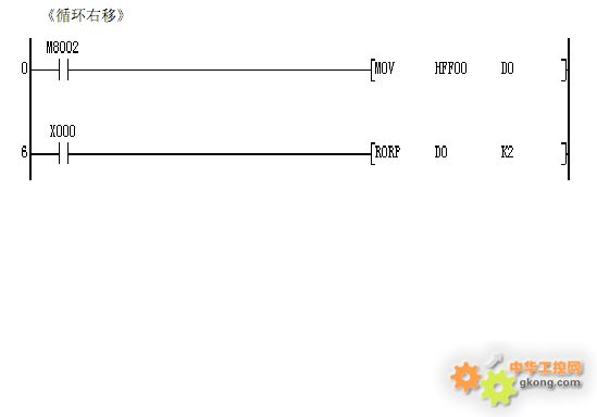

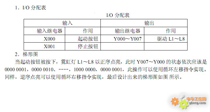

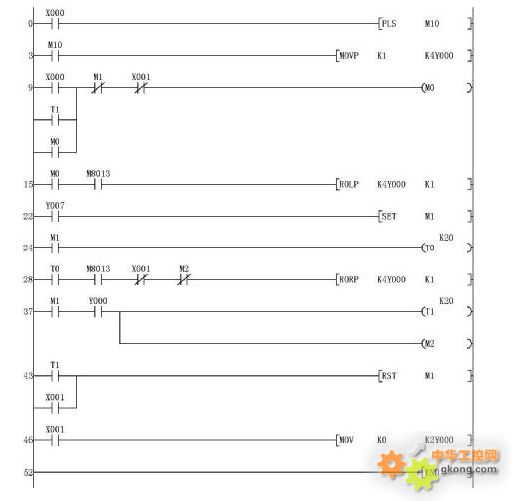

【移位指令ROR、ROL的例子】

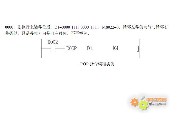

【移位指令ROR、ROL】再解释
前面发的移位指令ROR的帖子可能说的不明白,再发一个,注意ROR是不带进位的位右移指令。观察下面例子和解释,仔细体会:

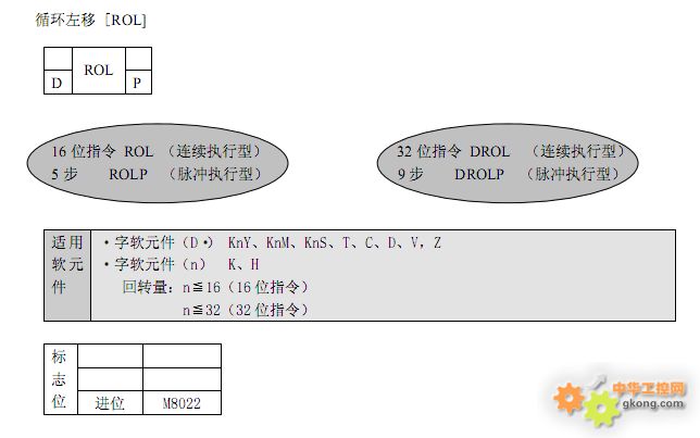

【移位指令ROR、ROL】再解释
这是一个关于ROL的例子,大家研究一下:

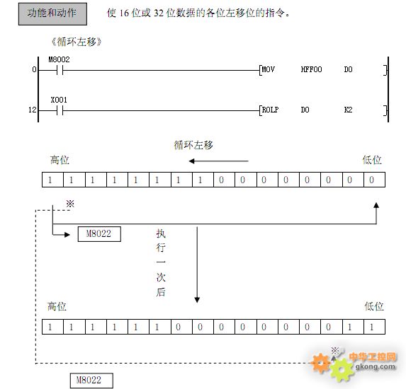

#106楼
老师 。前面的帖子讲到了最终位存入进位标志中 是什么意思呀。
不管移动多少位 (K1 K2 K3.....)都是将最后一位存进去是吗?

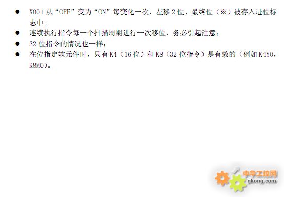

#107楼
【回复 kongdezheng关于移位】
kongdezheng:
你好!ROR和ROL,属于不带进位的移位指令,每移动一次,最末一位进入M8022标志位。但要注意:ROR右移时最右一位是末位,ROL左移时,最左一位是末位。可参考上面图例。M8022中的数据不参与移位。
