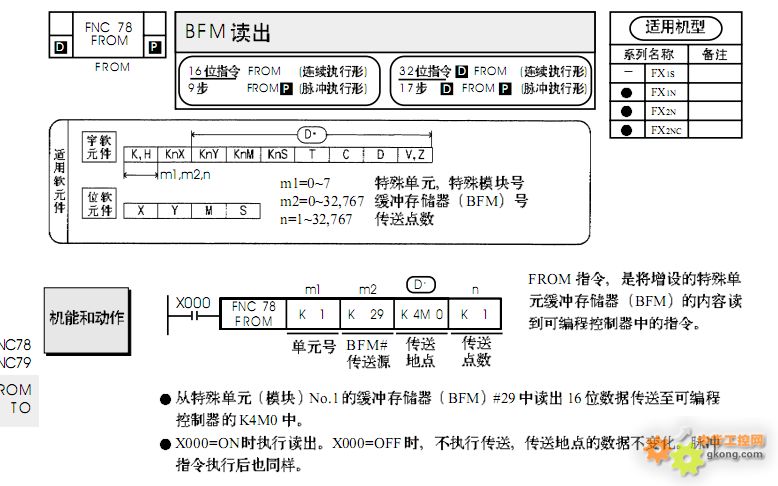

【三菱PLC的from和to指令解说】(模拟量读取和输出)
这次发的是三菱的模拟量读取和输出指令,必须结合三菱特殊功能模块进行说明,先说一下from和to的用法:
1、from的用法。三菱编程手册中这样解释:
3529
EEbeginner 版主
文章数:1818
历史总积分:3529
注册时间:2009/11/19
发表于:2009/12/16 15:21:21

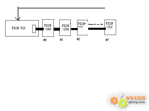

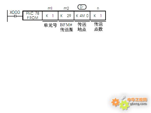

#133楼
上贴中,BFM称为缓冲寄存器,每个特殊模块都有BFM。那么,单元号是什么意思?
如上图,一个FX2N的基本单元最多可以通过扩展总线陪8个特殊模块(或说单元),基本单元紧挨着的是#0模块(或说单元),最右边的是#7单元。范围为0-7.
上面图中from的功能是:读取#0单元的缓冲寄存器#29的数据,送入PLC的K4M0中存放另外,最后的传送点数为K1,意味着只传送#29的内容。

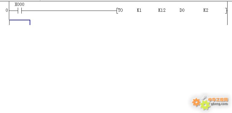

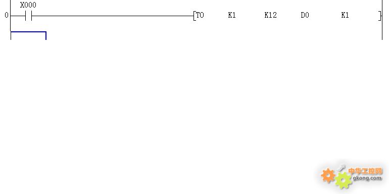

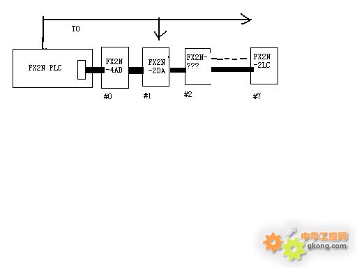

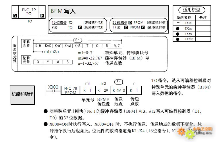

#134楼
下面是to指令的解释,三菱编程手册这样描述:
大家可以参考from的说明来理解to的意思:
显然,to指令是将PLC处理的结果送到外围单元中。
3529
EEbeginner 版主
文章数:1818
历史总积分:3529
注册时间:2009/11/19
发表于:2009/12/16 15:45:18
#135楼
上图中指令TO的功能是当X000为1时,将D1、D0两个寄存器的内容写到#1单元的#13、#12两个BFM(缓冲寄存器)中。认真比较下图,和上面图比较有何不同?
后面帖子,先介绍FX2N-4AD模块,并介绍FROM和TO读写这个模块的用法。
