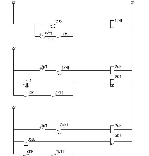

以下是引用zhong-gong在2005-12-29 12:00:00的发言:
以下是引用87632103在2005-12-264:10:00的发言:
以下是引用zhong-gong在2005-12-2522:00:00的发言:
图示系最简单的控制电路,共用三个接触器(其中两个带得电延时头)、两个得电延时继电器、两个按钮。但电路图我不会放进来,请楼主或14楼教下我啦。
这种控制方式可以用于中央空调系统的冷却塔、冷却泵、冷冻泵、主机的启/停顺序,但多数用于输送带系统中。其中:
1.1KM1启动M1、2KM1启动M2、3KM1启动M3;
2.1KM1和2KM1接触器带得电延时头,分别对应T1、T2,是为分别启动电机而设,减少启动电流对电网的冲击;
3.2KT1、3KT1分别对应T3、T4,是让系统停止前将输送带上的物料送走,其延时长短在现场调整;
4.不知道是否能够满足要求,希望楼主、同行和前辈原理图能将意见反馈至邮箱:zhong-wei-jie@126.com。
5.完整的控制电路见论坛的《三输送带PLC设计求助》专题。

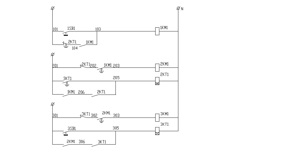

1.两个控制电路的控制思路是一致的,都能达到控制的目的:
1)45楼电路的工作原理:
启动时——揿SB1——KM1和KT1同时得电——KM1的辅助触点自锁,KT1的触点延时接通——KM2和KT2同时得电——KM2的辅助触点自锁,KM2的另一个辅助触点断开KT1的线圈,KM2的第三辅助触点接通为KT3和KA1的接通准备电路,KT2的触点延时接通KM3——KM3的辅助触点自锁,另一个辅助触点断开KT2的线圈,启动结束。
停止时——揿SB2——KM3失电,KT3及KA1得电——KM3的辅助触点断开解除自锁,KA1的触点自锁及断开KT2线圈,KT3的延时触点断开KM2的线圈,KT3的延时触点接通KT4及KA2,KM2的辅助触点断开KT3及KA1——KT4的延时触点断开KM1的线圈,KM1的辅助触点断开KT4及KA2的线圈——全部停止。
2)我的电路工作原理:
启动时——揿1SB1(101-103)——1KM1得电——1KM1(103-104)触点自锁,1KM1(201-206)触点接通为2KT1接通准备电路,1KM1延时头延时到,1KM1(202-203)触点接通2KM1——2KM1(301-306)触点接通为3KT1接通准备电路,2KM1延时头延时到,2KM1(302-303)触点接通3KM1——启动结束。
停止时——揿3SB1(301-305)——3KT1得电,3KT1瞬时触点3KT1(305-306)接通自锁,3KT1瞬时触点3KT1(301-302)断开使3KM1失电,3KT1延时到,3KT1(201-205)触点接通2KT1——2KT1瞬时触点3KT1(205-206)接通自锁,2KT1瞬时触点3KT1(201-202)断开使2KM1失电,2KM1(301-306)触点恢复断开,3KT1失电,虽有3KT1(301-302)触点恢复接通,但有2KM1(302-303)触点已先断开,3KM也不会重新得电,2KT1延时到,2KT1(101-104)触点断开使1KM1失电——1KM1(201-206)触点断开2KT1的自锁电路而失电——全部停止。
2.两个控制电路的不同点:
1)电器数量——45楼用了3个接触器,4个时间继电器,两个中间继电器,两个按钮。
我的用了3个接触器(若两个带延时头),2个时间继电器,两个按钮。
2)触点数量——45楼用了19个,
我的用了13个。
3.两个电路的比较:
1)用了带延时头的接触器(有正泰的和天水213的);
2)不必断开启动延时继电器的线圈,少了两个自锁触点。
3)45楼的电路,有些触点移动一下位置,其原理不变,却能使接线简单得多。如串在KM3线圈回路的常闭按钮,移至KT2和KM3的左边,KM3的触点与线圈靠近了就方便接线了,而两个按钮靠近了可以少走一条连线。还有KA1、KA2的自锁触点也是。
4)就45楼现在的电路,如果KT3、KT4能选取带瞬时一常开一常闭的时间继电器,就可以不用KA1、KA2。
4.结束语:
将以上设计过程总结一下:
1).由于设计采用的是同一个要求,其思路应该是一致的;
2).了解市场电器的供应情况,选择电器元件;
3).依据规范、结合控制要求和附加条件设计控制电路;
4).编写说明,以检验控制过程是否满足要求;
5).由于选用的电器元件不同,组成控制原理的复杂程度会有差异,我是凭经验简化电路的;
6).进行比较,指出其优缺点。
7).顺便说一点,勤维护也可以提高系统运行的可靠性,特别是通过大电流的电器元件,如接触器,隔一段时间就检查一下其主触头,视被电弧腐蚀的情况进行修整或更换会是最好的方法。当然,最好还是更换,因为修整会影响触点的接触压力,引起接触不良。还需准备一些易损零件,如触头、电磁线圈之类的备件。
以上做法不知是否能满足您的要求?也许还有不对的地方,请指正。

你画的图  我看了好多遍终于看懂了 我想问你个问题 你说你用的东西比较少 比较简单 但是你的图  用了不少时间继电器的动合动断点 不知道你看了没有 时间继电器的点大部分都是0.37A的 要是你的主接触器要是很大的话  那样 你的设计基本思路是不是没有什么意义了呢
看到有人说没有考虑到安全绳 过热等  我们在这画的都是基本的意象图不要求那样的全的  只要能把你的主要的意识 表达清楚就好了

无论如何,zhong-gong的设计理念值得借鉴.他图中所用的接触器是JTX2这种,近几日我和电器供应商联系了一下,他送来了几个样本,这种接触器顶部可加装辅助触头和时间继电器,所接的时间继电器是气郎式的,设计中应注意,这种时间继电器的缺点是很多的,如延时范围,时间的准确性,可调性,可靠性等.根据我多年的经验,时间继电器还是用数显式的最好.
