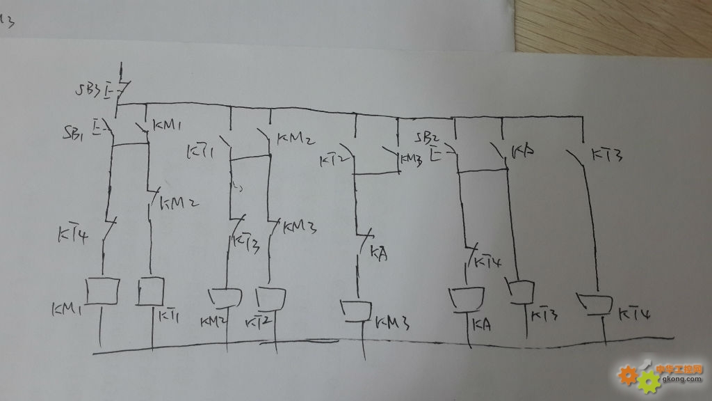

我看在顺停时你用的是时间继电器的瞬动触电,如果顺停有时间限制呢,在一个是如果顺停的间隔时间比顺开的间隔时间要长,按你的图接,结果会出现什么现象?

用一个按钮启动3个电动机即第一次启动M1,第二次按启动M1.M2,第三次三个都启动.要用到4个小继电器和3个接触器就可以实现.

#143楼
你自己看看,还可以优化优化

#147楼
以下是引用981398639在2015/1/24 15:21:11的发言:
你自己看看,还可以优化优化
sb1顺序启动,sb2逆序停止,sb3同时停止
