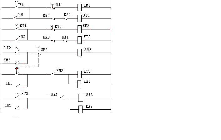

很感谢网事悠悠的图  很感谢 不过想提点建议好吗?
1 你没有看清我的题 我说的很清楚 时间是不同的 还有就是启动是顺序 1 2 3 停止是倒序   3 2 1
2 你用的时间继电器我没有见到过 我不知道有没有这种继电器 不过 好象就是有 时间也是相同的啊 题目是时间不同的啊
3 你画了一个主线全 控制线不同的电路
我说的很清楚 是爱好电气控制的进来看看 要是用PLC编的话 在个是不是太简单了
1步中继接KA一个自锁电路。2步KT4常闭与KM1常开串接再与KA常开并联后接KM1,KT1线圈
3步KT3常闭与KT1常开串联后接KM2,KT2线圈。    4步KA常开与KT2常开串联后接KM3线圈。5步KA常闭与KM1常开串联后接KT3线圈与KT3常开一端,KT3的另一端接KT4线圈
有哪不对处望各位指点,谢谢啦 !   兄弟们肯定会有更简单的,到时有空也说来给我们听听哦!

呵呵不好意思啦,确实说得乱谢谢楼主指正,第5步的意思就是用一个KA常闭与KM1常开串联后接到KT3线圈、以及同时进KT3常开点,KT3常点出来的一端接到KT4线圈     注(也就是KT3常开与KT4线圈 串联后再与KT3线圈并联     楼主现在我可还不会CAD画图能否指路一下

我曾在我单位做了一个11个电机的顺序控制的继电器线路,基本电路是按上面这个电路构思的,但功能比上面这个要复杂些,其具体表现是,每个电机通过转换开关也单独起停,这样以便维修.但现在已被PLC代替.原因是维护比较困难.图中所有的时间继电器为JS11型的数显时间继电器.由于我的绘图能力不行,上面的图不知有没有画错的地方,请指明.谢谢!

45楼电路有问题,当KT3时间继电器动作时,KM2断路,而KM2断路后KT3常开触点可能还没来得急闭合,这样KT4、KA2就不会工作,可能使KM1无法切断,最好将此处KM2改为KM1可能更合理些,谢谢!

理论上分析是这样的道理,但事实上按那个图接的线路各继电器动作相当可靠,其原因何在?这是因为JS11型时间继电器内部有一较大的滤波电容,由于电容充电量较大,当时间继电器线圈断电时,时间继电器还要持续工作一些时间,才会复位,尽管这个工作时间很短,但足以保证各触点可靠动作,如有兴趣的朋友可仿照那个电路制作一个,以验证其可靠性.
另外如果KM2改为KM1可靠性的确可以大提高,但是从这个图上面来看,需要重新设计了,因为不知道有没有三个动合辅助触点的接触器.一般接触器只有两个动合辅助触点.如果另加中间继电器当别论.谢谢!

我也来一个大家批评批评啊,我多用了一个中间继电器,而且停止按钮用的是常开触点
