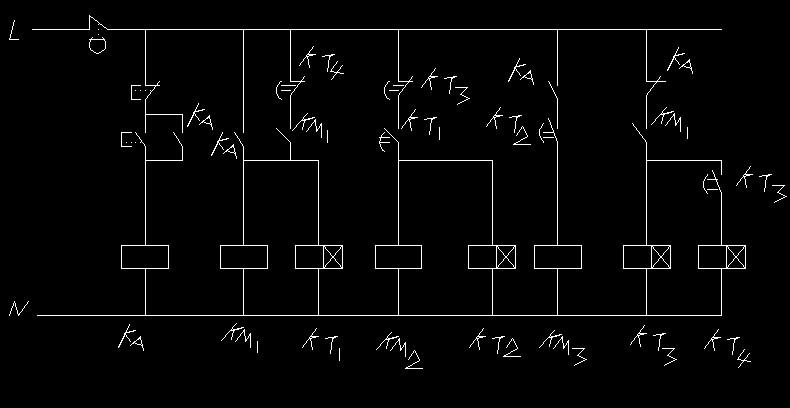

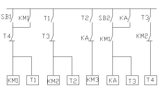

很感谢monglong 的图  我终于找到一个答案了 真的谢谢你
关于辅助触点 呵呵 现在的接触器好象是有外挂点的 扩展了4个点加上原来的一共是5个点
洋洋的图我看了 你的KA可以不用的 还有就是时间继电器没有切掉
loobin的图我也看了 思路很清晰 就是时间继电器没有切掉
我一会把你俩的图都传上来

洋洋画的

#52楼
洋洋画的

#53楼
loobin画的

可以用时间继电器
两个延时闭合,两个延时断开
   没有什么不可以!

可以用时间继电器的动作延时和返回延时两种触点,这样可以省掉2个时间继电器
此主题相关图片如下,点击图片看大图:
看不懂你的图哦。可以解释下?
