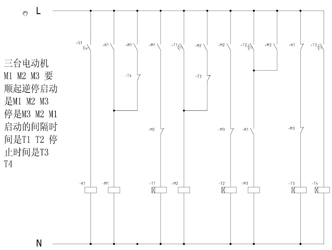

#94楼
用一个中间继电器,三个时间继电器,三个接触器来实现,首先,按扭和中间继电器连接,ZJ1号接点和SJ1常开接点并接后与SJ1线圈串接,ZJ2号接点与SJ2常开接点并接再串接SJ1延时常开接点和SJ2线圈,ZJ3号接点与SJ3常开接点并接再串接SJ2延时接点和SJ3线圈,SJ1,SJ2,SJ3的接点分别与C1,C2,C3的线圈串接再加自锁就可以实现了

#95楼
可以用时间继电器就简单了.

#97楼
老表,得用集成块,前一个电路用四运放LM324可以作。后一个电路用双D触发器CC4013可以作,而且很便宜。只是我在电脑上不会画图,不然我画给你。

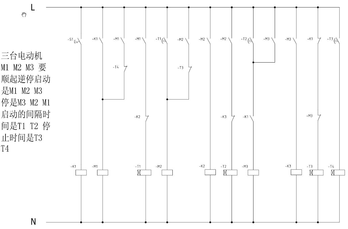

#98楼
呵呵,我比较笨!用了6个继电器。虽然多了点!但我想楼主的要求一定能做到。多加了一个继电器是防止触点不够才使用的,严格算起来用了7个继电器。呵呵!
用PLC就没这么烦了!楼主!把你的传真给我!我发给你看看!是不是你用的那种控制!
