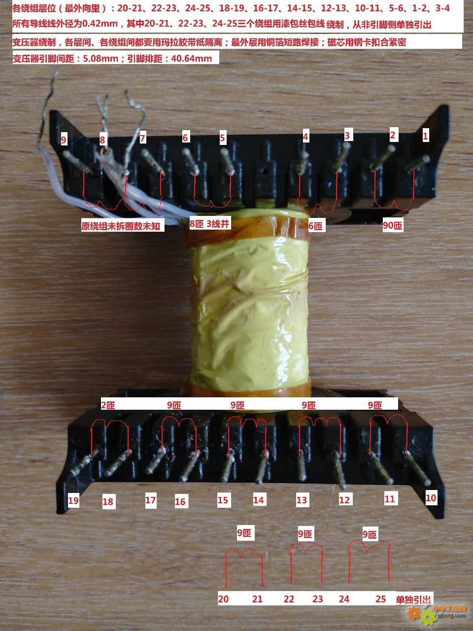

磁芯碎,可能与变压器线圈短路 发热有关。问题找到了,皆大欢喜,楼主精益求精,永不放弃的精神,值得学习,这种精神也是广大工控从业人员的必备之精神。

以下是引用yuanyuesheng在2019/5/21 10:40:30的发言:
以下是引用gku0223KKXxJ在2019/5/18 19:26:03的发言:
余音未尽,希望曲终圆满,了解心中遗恨。
疑问终于得到证实:变压器绕组中开关管D极回路绕组烧(可能有局部短路)。
[此贴子已经被作者于2019/5/21 10:41:47编辑过]
很惊诧啊。。。原边绕组共90匝,分2层绕,竟然层与层间没有玛拉绝缘带,直接迭绕!这可是高压绕组!

以下是引用AlsacePMuhLG在2019/5/22 12:15:30的发言:
记得填坑的都是好贴!
再填一下吧,开关变压器绕制参数(789端绕组是双绕组中心出头,未拆)

#64楼
回复 #63楼 yuanyuesheng
变压器坏了可以到淘宝上去重新缠一个,把坏的寄过去,一个大约50元,自己缠费劲还不一定用的住

#65楼
以下是引用574519025在2019/10/22 14:23:48的发言:
咳,一开始不知道,结果拆开的过程中,把一个磁芯搞碎了,绕组也拆掉了。又在淘宝买了1付磁芯,然后,和淘宝咨询,回答:一旦拆开,更换了磁芯他们就绕不了了。问为什么?答:需要测原来磁芯及绕组的电感量。看来,自己绕讲究很多,最终放弃。
没办法,只好淘宝大价钱买了一个新板子。
