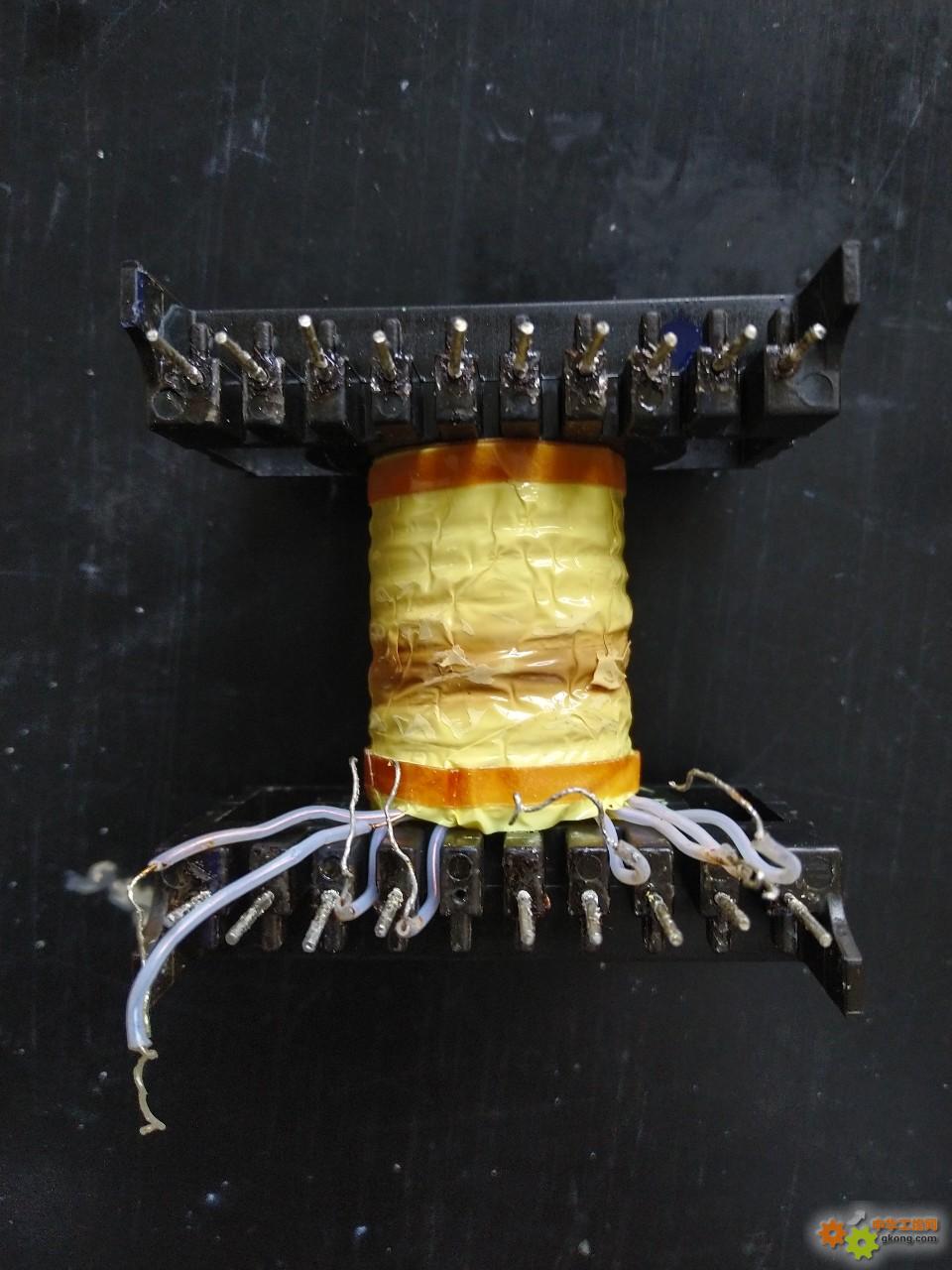

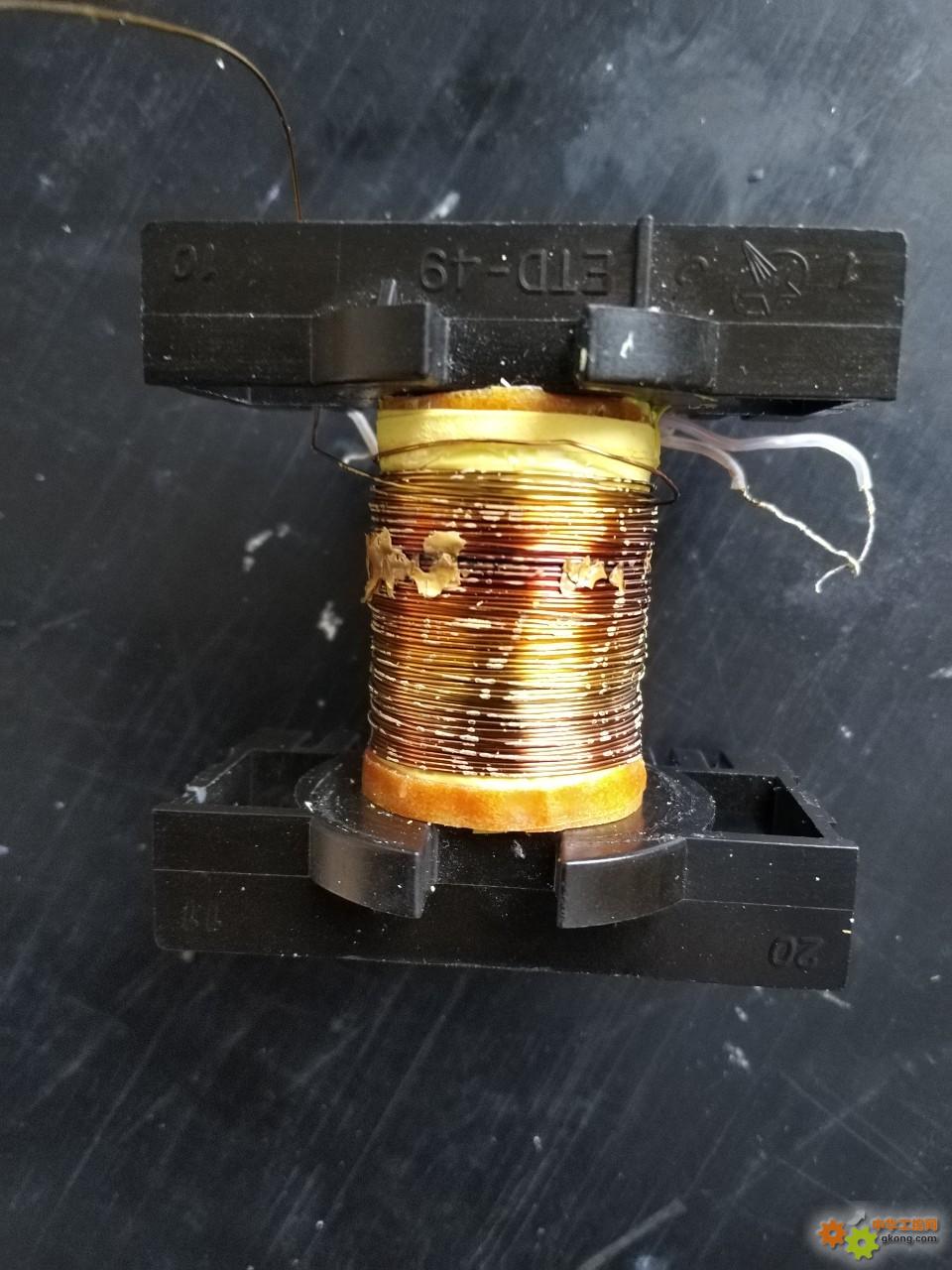

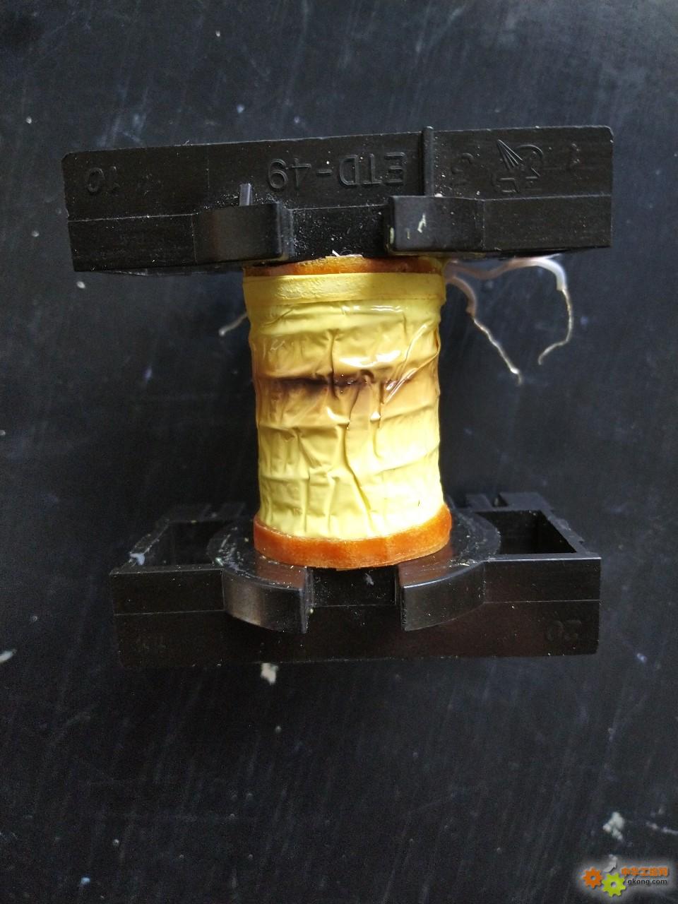

#58楼
以下是引用gku0223KKXxJ在2019/5/18 19:26:03的发言:
余音未尽,希望曲终圆满,了解心中遗恨。
疑问终于得到证实:变压器绕组中开关管D极回路绕组烧(可能有局部短路)。
[此贴子已经被作者于2019/5/21 10:41:47编辑过]
