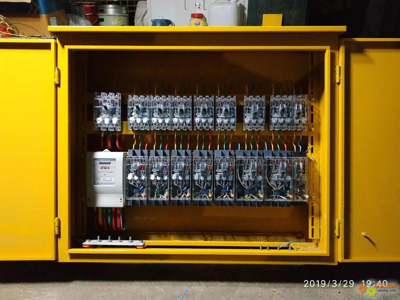

又是自己装配的

看看 和专业装配有啥不同。

发表于:2019/3/29 22:10:47
第一次见透明盖的断路器
大家一起学习

发表于:2019/3/29 22:24:00
版主柜子门没做接地线
,线看着很细啊,工地上一般用透明壳的多。

发表于:2019/3/29 23:54:32
binzhouding
在
2019/3/29 22:24:00
版主柜子门没做接地线
好的,提醒了我,明天装上过门线。负载都是三千瓦内线是国标4平方。

发表于:2019/3/30 6:33:13
看着透明的不是很舒服啊!

发表于:2019/3/30 8:05:59
YXBK
在
2019/3/29 22:10:47
第一次见透明盖的断路器
透明盖的见得多了,以工地上用的最多,不知道是不是强制性的,反正我见过的都是透明的,透明有好处,内部发热,冒火都看得见,最主要的是可以看见可靠的分离,毕竟用闸刀开关太不安全了。

发表于:2019/3/30 8:29:30
盘面很整齐、美观。

发表于:2019/3/30 8:44:17
动手能力不错。

发表于:2019/3/30 8:52:33
美观,赏心悦目。 ~·~
