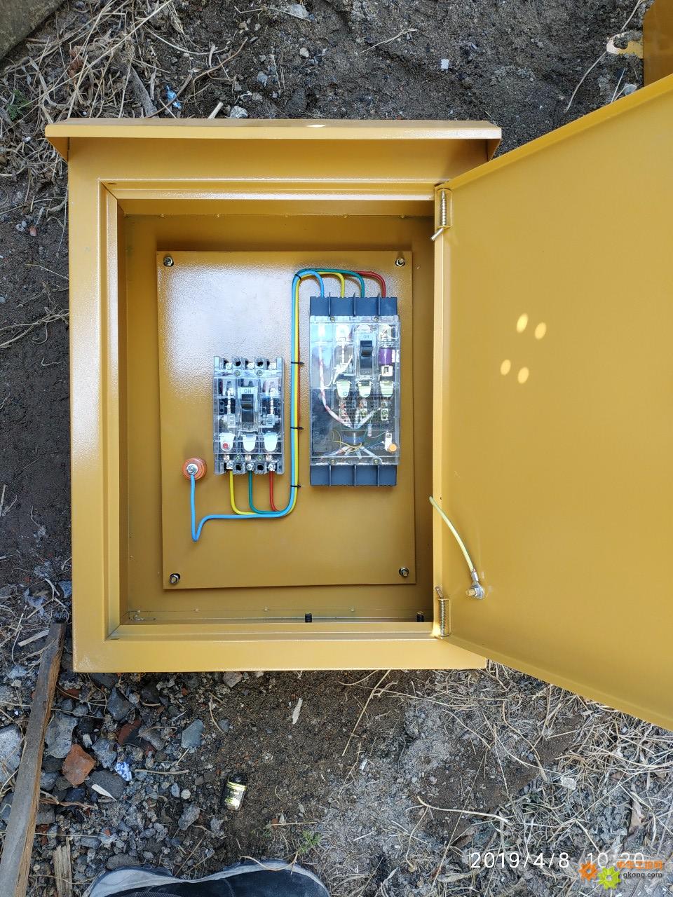

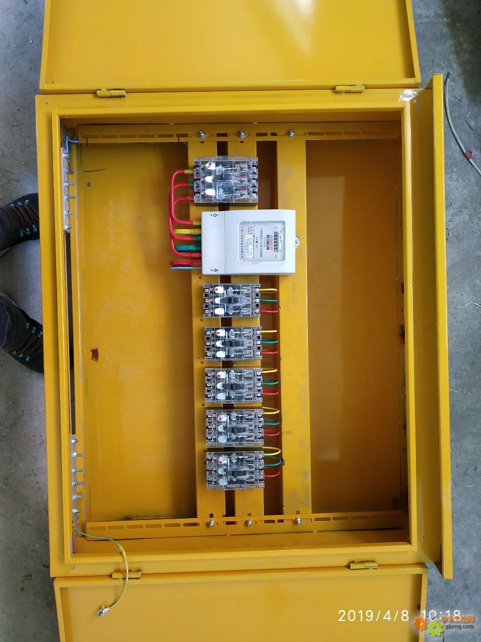

谢谢大家对二级箱的关注,和提出的异议,其实这是省安检站的硬性规定。二级箱是这样规定的。两个相同的总闸串联在一起。多此一举,,,,再带上几个分闸每个分闸下面各带一只三级漏电开关,三级箱接在二级箱下面。三级箱里有一只开关带一只三级漏电。注意,这种方案不合理。三级箱下负债如果是单相的就不能用了。为此昨天给省安全检查站技术负责人挂了电话。我说这种配置方案负载端要是单相设备怎么办?他说。二级箱可以不接漏电。但是安检站现场安检时都要求加装漏电。在安检站里就矛盾了。我根本就不理他们。而且我是按照我的想法设计的。我跟现场工人说。再要是来检查不合格让它门给我挂电话。这些箱子是我自己装配的。

你可以根据你电箱的使用场所,拿出下面两个规范之一来说服他们。
