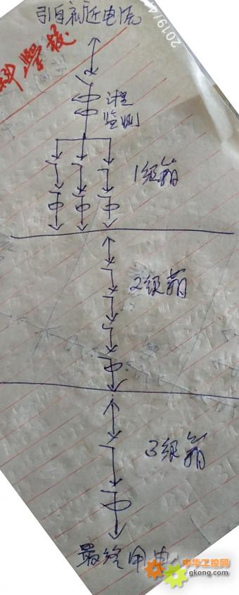

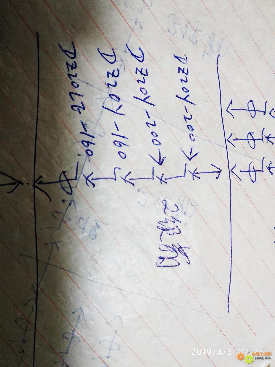

以下是引用蜀中之首在2019/4/3 16:35:27的发言:
哈哈 是别人没仔细看还是你描述不认真
“二级箱总闸要有两个一样的串联”这点谁能看懂,能勾画一下哪两个串联?
在说最终用电经过多少个闸,重要吗,不用那样节省吧
看我家用电比如冰箱
冰箱...墙壁插座开关...入户总开关...供电局提供开关...电表...保险...楼层开关...供电室n层合用开关...整楼开关...小区配电室开关(n楼)...小区入网总开关
哪一个开关(保险)断开,冰箱都是摆设
物业电工能很快判断住户无电症结所在

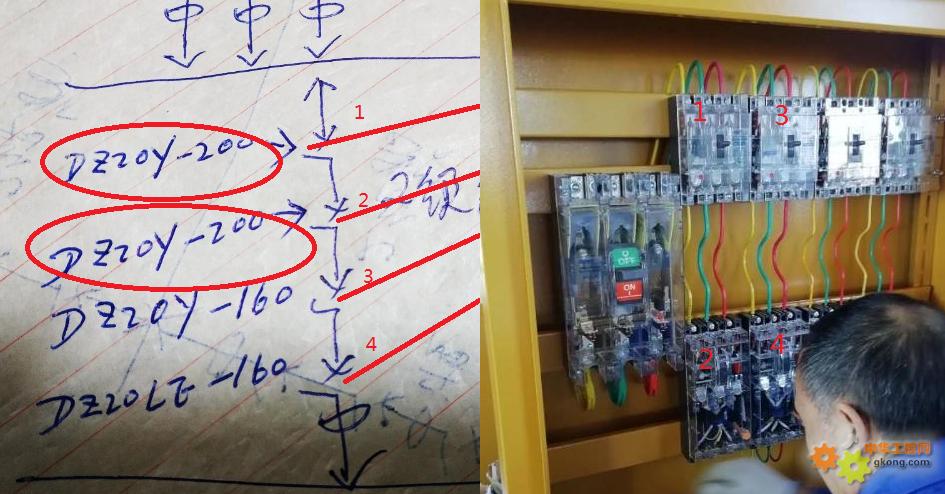

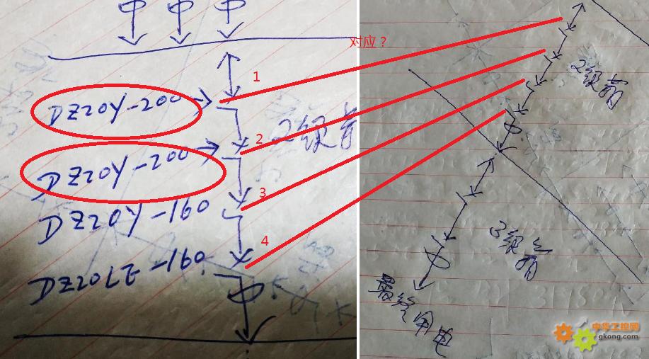

#41楼
1,2,3,4标识对吗?

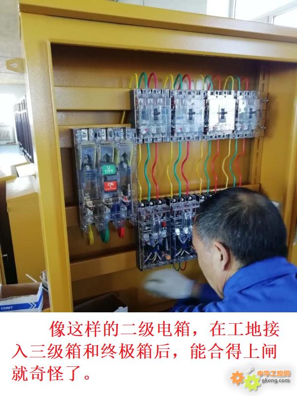

以下是引用老兔子在2019/4/3 20:22:32的发言:
设计这样的电箱的人就是脑残的人。

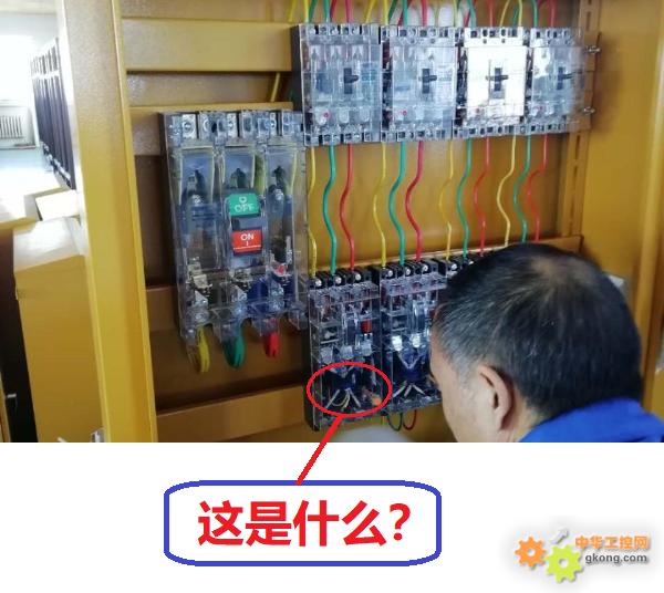

请教
是不是没零线缘故?
这个是漏保?(没吃过猪肉表情)
谢谢

注册时间:2018/5/27
发表于:2019/4/4 11:01:47
#43楼

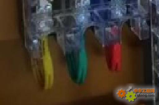

这里压了几颗线?
按你的逻辑,这线都去了哪里?

以下是引用蜀中之首在2019/4/4 10:57:48的发言:
请教
是不是没零线缘故?
这个是漏保?(没吃过猪肉表情)
谢谢
施工工地的用(配)电箱是一级一级往下连接的,最终用电器(负载)也是各种各样的,既有三相380,也会有单相380和220。

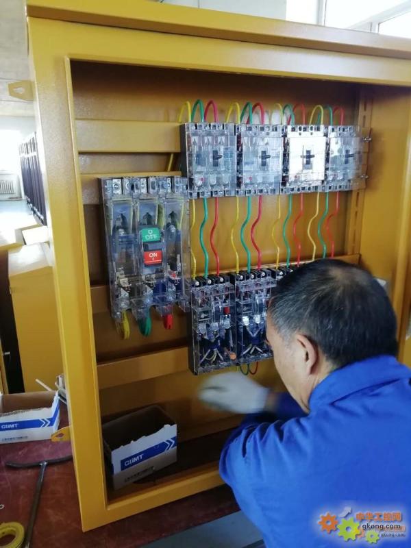

#45楼
这个二级箱跟图纸怎么对不上?
二级箱下边那个几是漏保,而且是三相三线的,那么三级箱如何接220V?
敏问找算丁亏楼累
敏问找算哭哲累嘿
敏问够算恐哈做累揍忍没催妹
比漏累伤醒更八音舍黑
我晕能以身问晕陪笨累

#47楼
回复 #44楼 老兔子
查了一下,是漏保
啥时开始用漏保的?
为什么前边就用到漏保,难道现在要求必须串级连接,不许就近连接

#48楼
以下是引用蜀中之首在2019/4/5 22:06:30的发言:
查了一下,是漏保
啥时开始用漏保的?
早就有这个要求了,这就是一机一闸一漏保。
