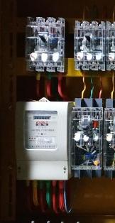

以下是引用gk_0在2019/3/30 8:05:59的发言:
以下是引用YXBK在2019/3/29 22:10:47的发言:
第一次见透明盖的断路器
透明盖的见得多了,以工地上用的最多,不知道是不是强制性的,反正我见过的都是透明的,透明有好处,内部发热,冒火都看得见,最主要的是可以看见可靠的分离,毕竟用闸刀开关太不安全了。
是强制性的。临时用电用的多,如果不用透明的,前级要加个闸刀。可以看到闸刀(断路器)的通断状态
不走寻常路。
第一次见透明盖的断路器
原来如此,又涨了见识,谢谢

简洁明了,控制什么的,有点密,如果坏了方便拆换吗?

工地用隔离开关不就可以保证有明显间断点了吗

这柜子的很干净,看这颜色是工地上的用的吧,

以下是引用超级大手在2019/3/29 23:54:32的发言:
以下是引用binzhouding在2019/3/29 22:24:00的发言:
版主柜子门没做接地线表情,线看着很细啊,工地上一般用透明壳的多。
好的,提醒了我,明天装上过门线。负载都是三千瓦内线是国标42。
门上没按钮 没线  不用装底线

的确!
透明壳的断路器在工地上用得很多!
楼主这个布局还不错哦!
计量表是不是少了点?

左下角是电表吧

透明开关,合闸的时候有点害怕
