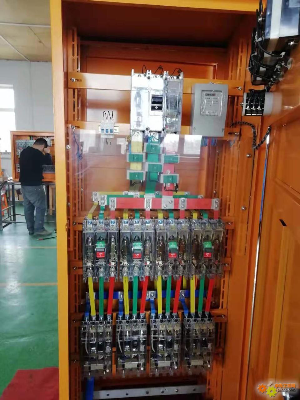

#32楼
门板没有接地线!

#33楼
柜子做的很漂亮,
看的不是很清楚,那上下两层全是空开么,为啥要空开带空开呢

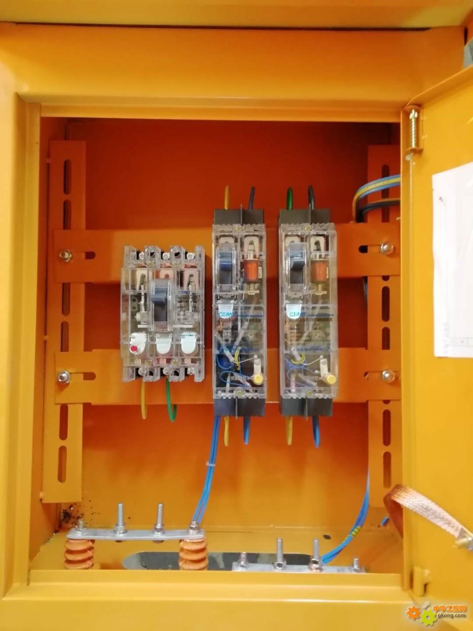

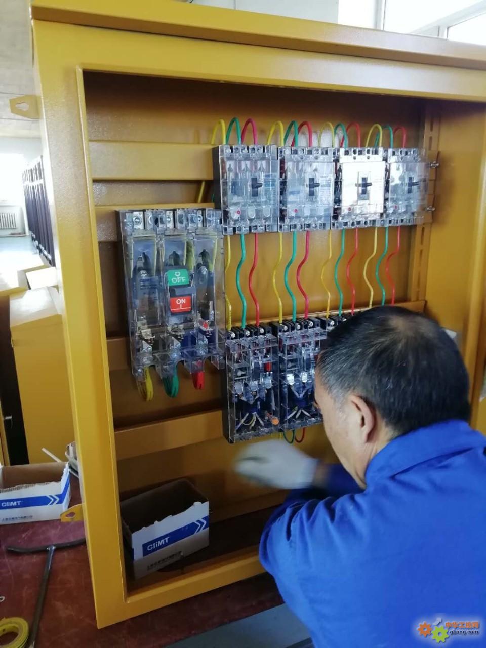

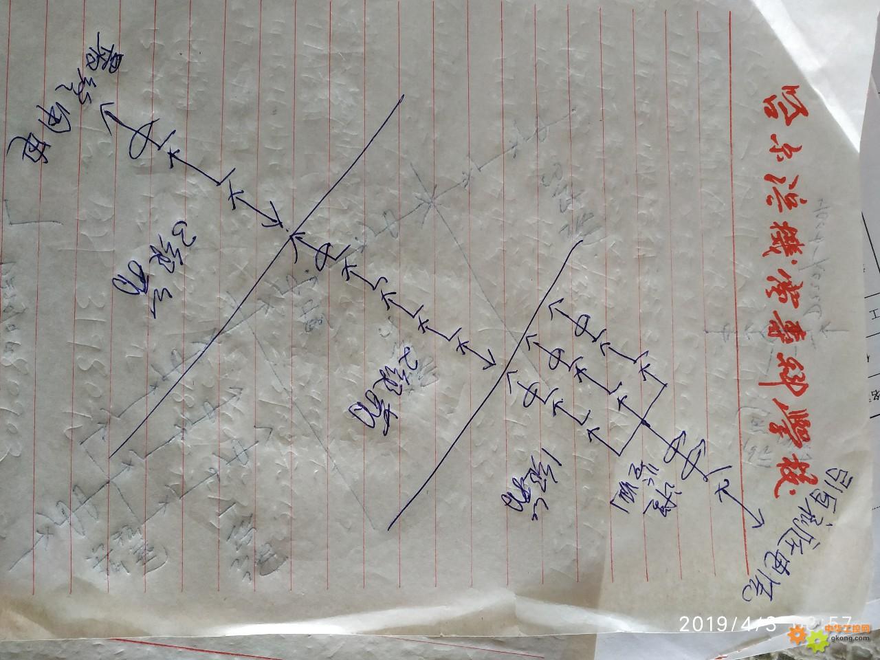

发表于:2019/4/3 9:09:14
#34楼
这是黑龙江省建筑施工安全检查站的一位搞安全技术的和一家开关厂联合推出的,外形尺寸都有规定,不合理也不让改,改了就不合格,不验收。并规定独家生产。前几年建筑高峰期间用量相当大,谁家要想生产,必须到他那里花钱办生产许可证。大家看一下施工现场最终用电流程,能把你气死。

第一张是二级箱   第二张是一级箱  第三张是三级箱  第四张是我画的最终用电流程。

#35楼
这个用电流程有什么看生气的?就因为计量表前用了断路器?
好像你们哪里的设计爱给用户挖坑,2级像没见零线,3级箱没见三相(可能还有另一个终端箱)。
工地大小使用不同的线箱,就盖个车棚,修个小区路,用电箱直接连配电室很普遍。

#36楼
三级箱内有两相的有三相的,还有四相的。三级箱的使用,要接在二级箱上。二级箱要接在一级箱上。一级箱要接在就近的闸上,二级箱总闸要有两个一样的串联,最终用电要经过十个闸,不气人吗?这是资源的浪费,任何国家都不会这么做。一定要仔细看懂楼主所发布的内容,了解其中心思想后再参与讨论,图文并茂,考虑到个人水平不同又手画了一张,感觉描述的内容已经不是一般的详细。

#37楼
哈哈 是别人没仔细看还是你描述不认真
“二级箱总闸要有两个一样的串联”这点谁能看懂,能勾画一下哪两个串联?
在说最终用电经过多少个闸,重要吗,不用那样节省吧
看我家用电比如冰箱
冰箱...墙壁插座开关...入户总开关...供电局提供开关...电表...保险...楼层开关...供电室n层合用开关...整楼开关...小区配电室开关(n楼)...小区入网总开关
哪一个开关(保险)断开,冰箱都是摆设
