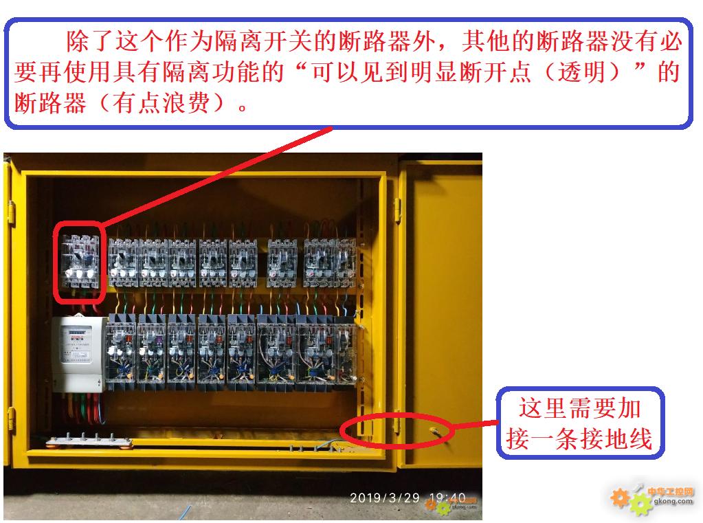

左侧门也要与右侧门一样同样加装接地线。

一机一箱一闸一漏,楼主这算三级箱直接带负载了啊

工地上用的空开就是透明的,而且是强制性的。。

现场配电需要安装隔离开关或使用透明壳断路器
