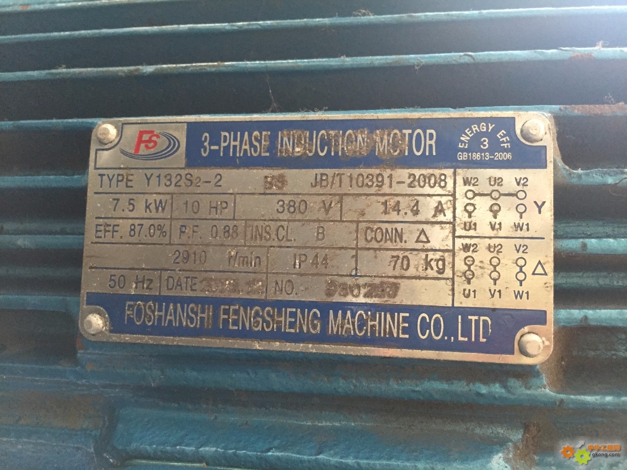

进口电机 75KW 60HZ的匹配变频器, 水泵参数多少?
最近一直在弄这个变频器的参数来配合水泵,但是一直都调不高,到38hz就自整定了。
请问有60hz 水泵的参数吗?
电压,电流,转速 等等。
还有什么需要调试的呢?表情

水泵能有什么参数?就是V/F控制模式,又不是矢量控制,只要变频容量≥电机容量≥水泵容量就行。
你就只管设置加减速时间,最多再设置一下过流、过压保护就行了。

你不是进口电机嘛?有铭牌数据,你看不懂可以把铭牌数据拍照,传上来让大家看看。然后就会有结论了。

跳不起来请先确认你的变频器的容量

不是把电机铭牌上的数据对照变频器里面的参数哦设定一下就可以了么?

V/F控制模式也需要电机参数?

看看说明书对一下参数

电机铭牌传上来先;

兄弟们看看这个水泵的参数
